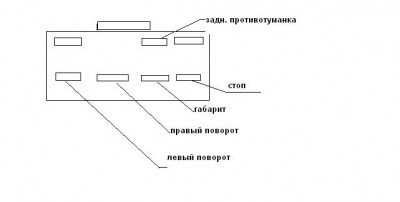

Alex_SH писал(а): Как выглядит этот штатный разъем, и где посмотреть распайку этого разъема?
схема
схема

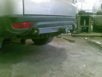

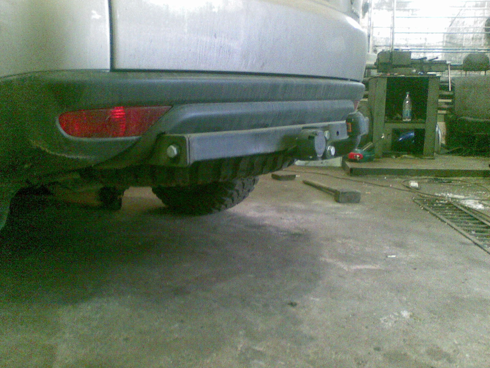

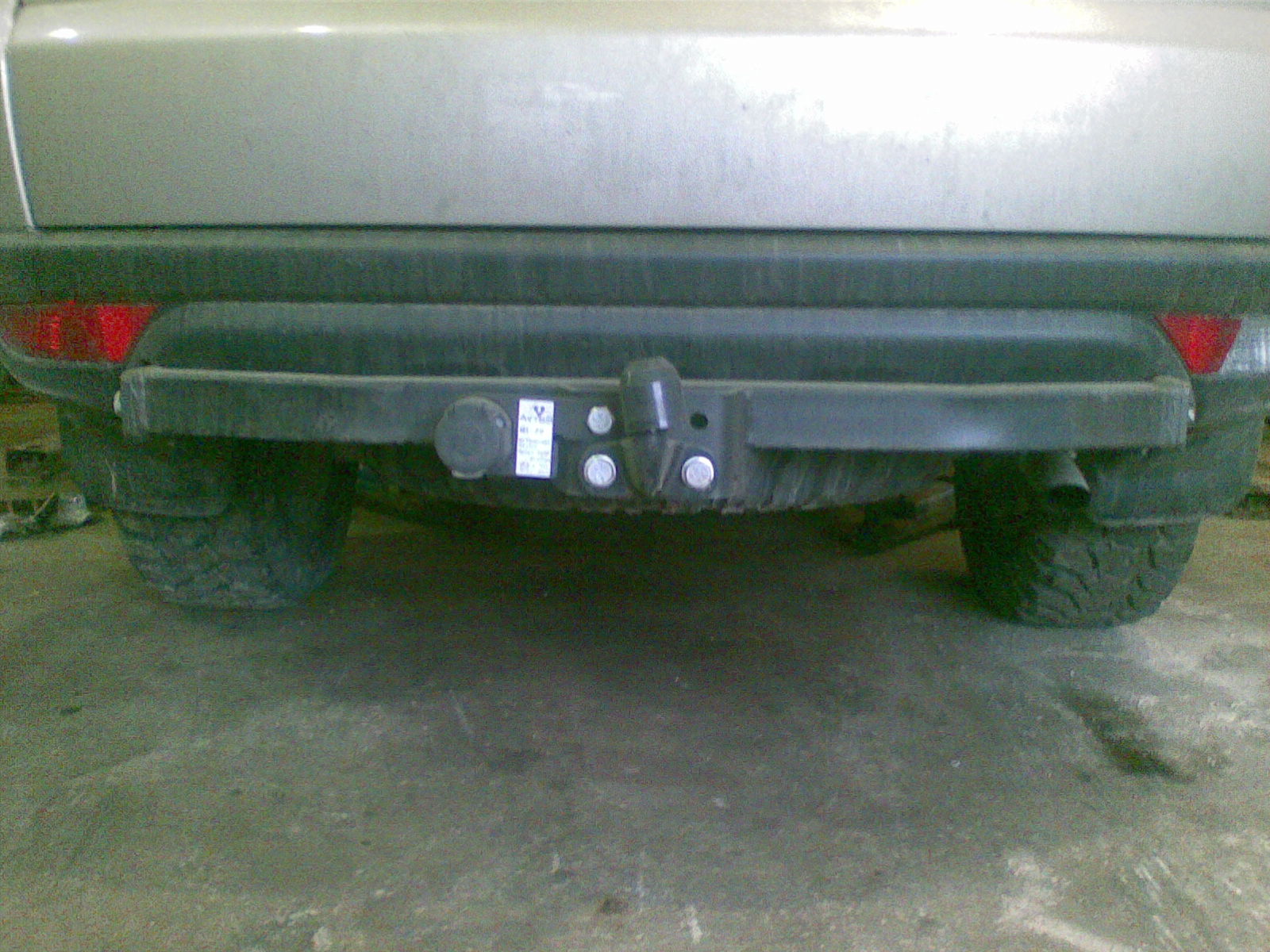

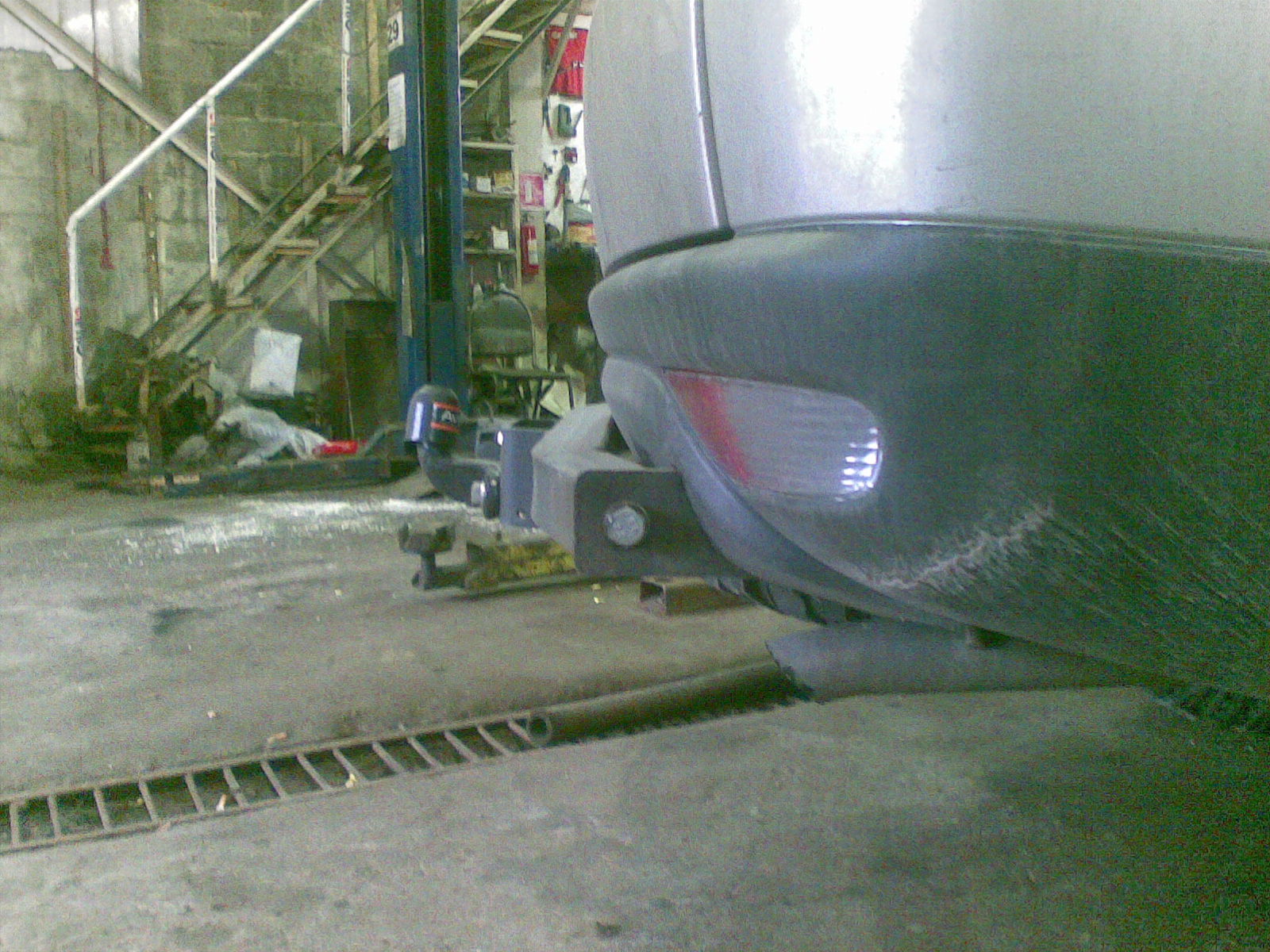

я такой фаркоп поставил себе на прошлой неделе.
купил за 6000 в Москве с доставкой.
ставили в специализированном внедорожном сервисе.
задача была переделать крепление и поднять фаркоп на уровень бампера (чтобы нижняя кромка была чуть выше низа бампера). Возились целый день, переделали полностью крепление и сделали небольшие вырезы в бампере.
Но все получилось отлично!

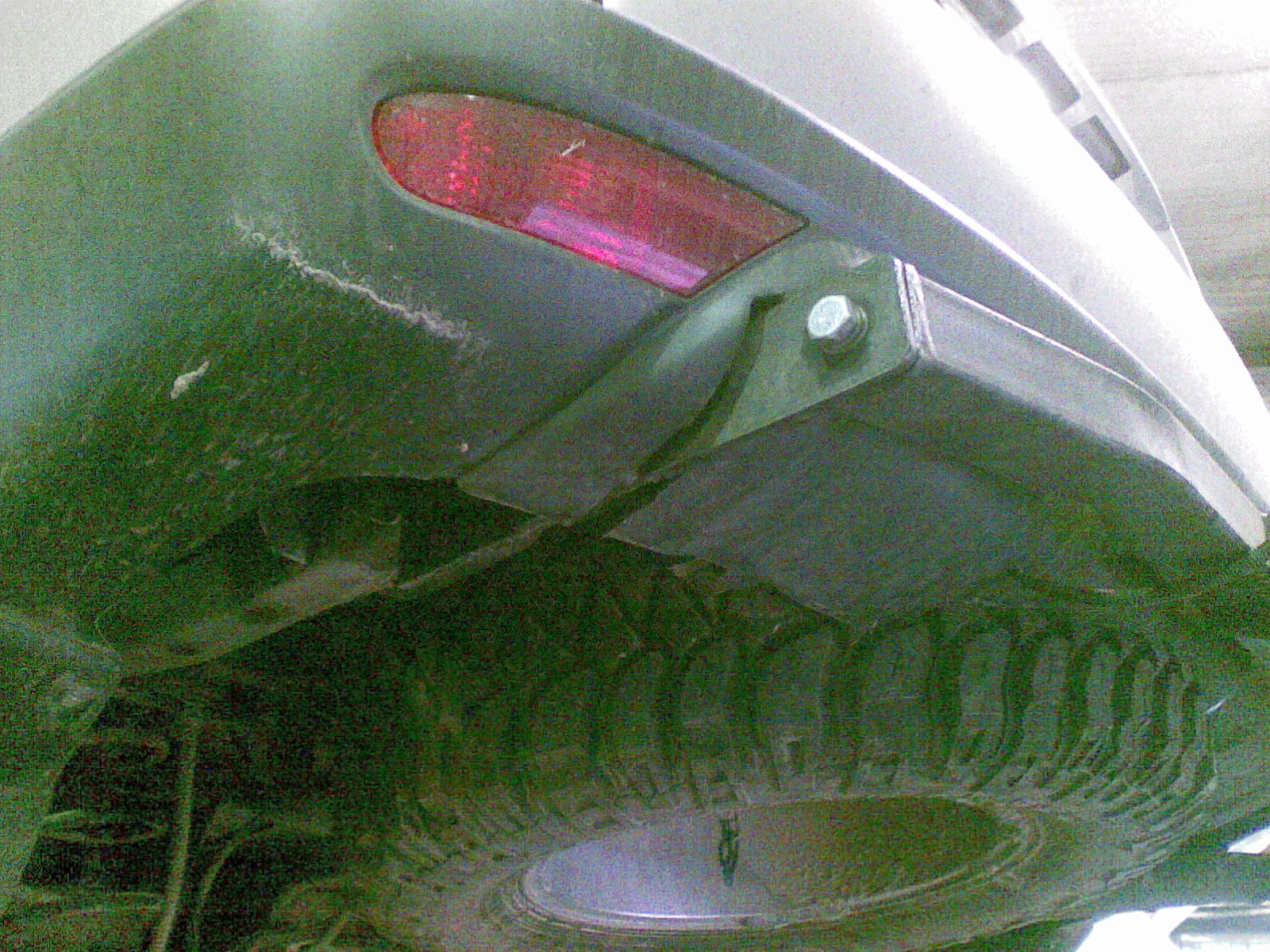

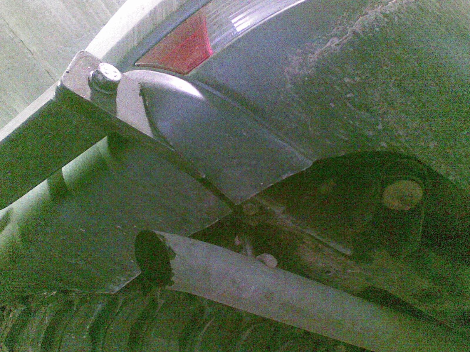

фото установленного фаркопа AvtoS MI20.
сорри за плохое качество - фотографировал на телефон, т.к. фотоаппарат был дома.

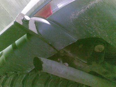

M@xim писал(а): задача была переделать крепление и поднять фаркоп на уровень бампера.
И если не затруднит можно фото переделанного крепления покачественней. Заранее спасибо.

покупал фаркоп вот тут http://farcopoff.ru/
крепление уже установлено и поэтому более качественного фото без снятияне получится.
там все делалось по месту - отрезалось все лишнее и переваривались серьги крепления к раме.
там часть, что наружу за бампером, не переделывалась.
