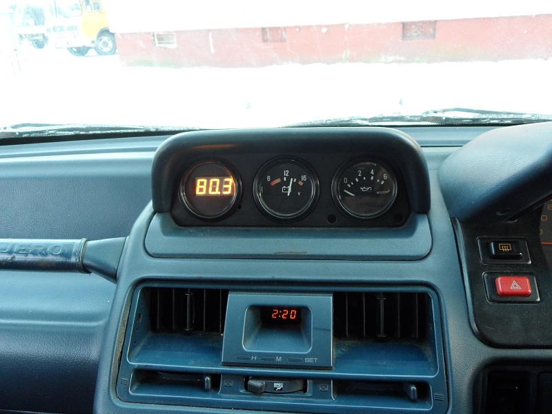

Re: Дополнительные приборы.
Вот мой вариант доп.приборов,датчик темп.ночью ярковато горит,надо затонировать стекло.
