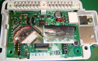

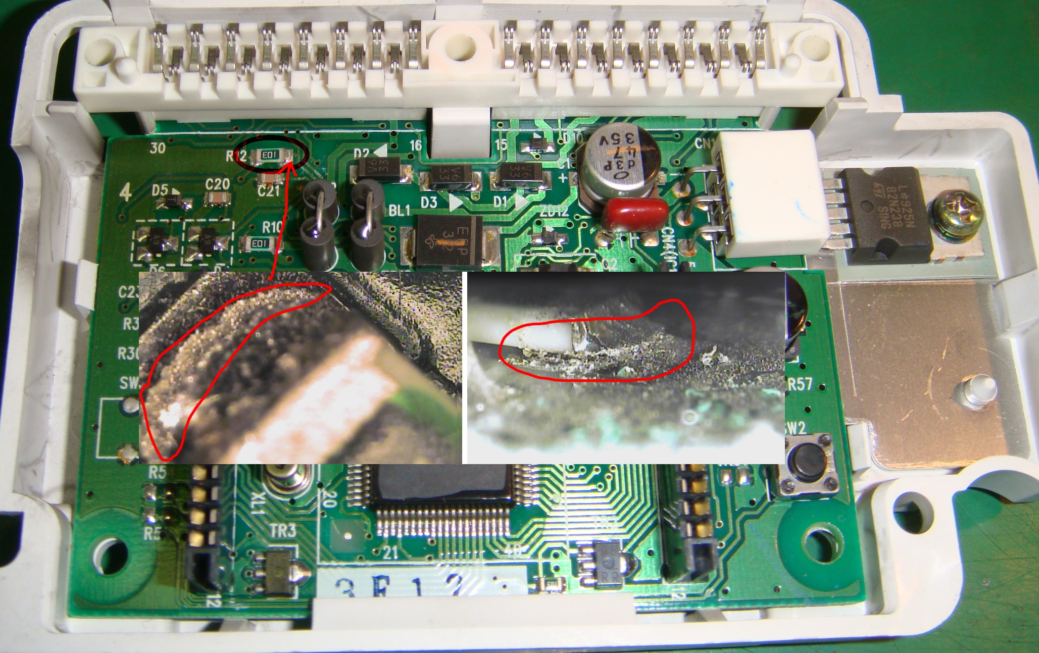

R10 и R12 чёрные прямоугольники с надписью 103... Это и есть резисторы.

вот-вот.
именно у них и надо пропаивать концы (капли припоя).
там обычно микротрещины и есть.
просто погреть паяльником до расплавления и дать остыть.

дважды пропаивал резисторы, толку нет.. датчик как глючил так и глючит, особенно когда холодно, салон прогреется, стрелка поднимается, но и врет конкретно, ниже середины не опускается практически. И лампа не загорается, приходится по пробегу смотреть примерно расход и заливать топливо.

А ты все контакты пропаяй, которые включены в эту цепь

у меня глючила стрелки топлива и температуры, на этой плате тупо пропаял все точки с пайкой абсолютно все. год уже нормально стрелки работают.

Та же фигня. Пропаял всю приборку, после чего проснулся бензин, но перестал работать спидометр. Трогаешься - стрелка поднимается до 60, по мере разгона 70-80 и всё. Суточный одометр стоит TRIP A 0.0, кнопка не функционирует (в TRIP B не переключается), общий одометр щёлкает. Что мог сломать... схемы нету этой платы же, да?
А температура так и не работает.

Принёс плату на работу тётеньке-паяльщице, за 50 минут, обзывая меня кучей нехороших слов и найдя 2 пары спаянных вместе ног Изображение тётенька всё отмыла после меня и пропаяла как следует ещё раз, теперь всё работает! правда стрелка температуры всё равно как-то странно себя ведёт - то поднимется, то уляжется обратно, нипаняятна.. ну это походу уже датчик сам мозга делает
