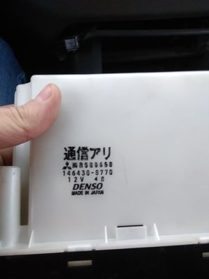

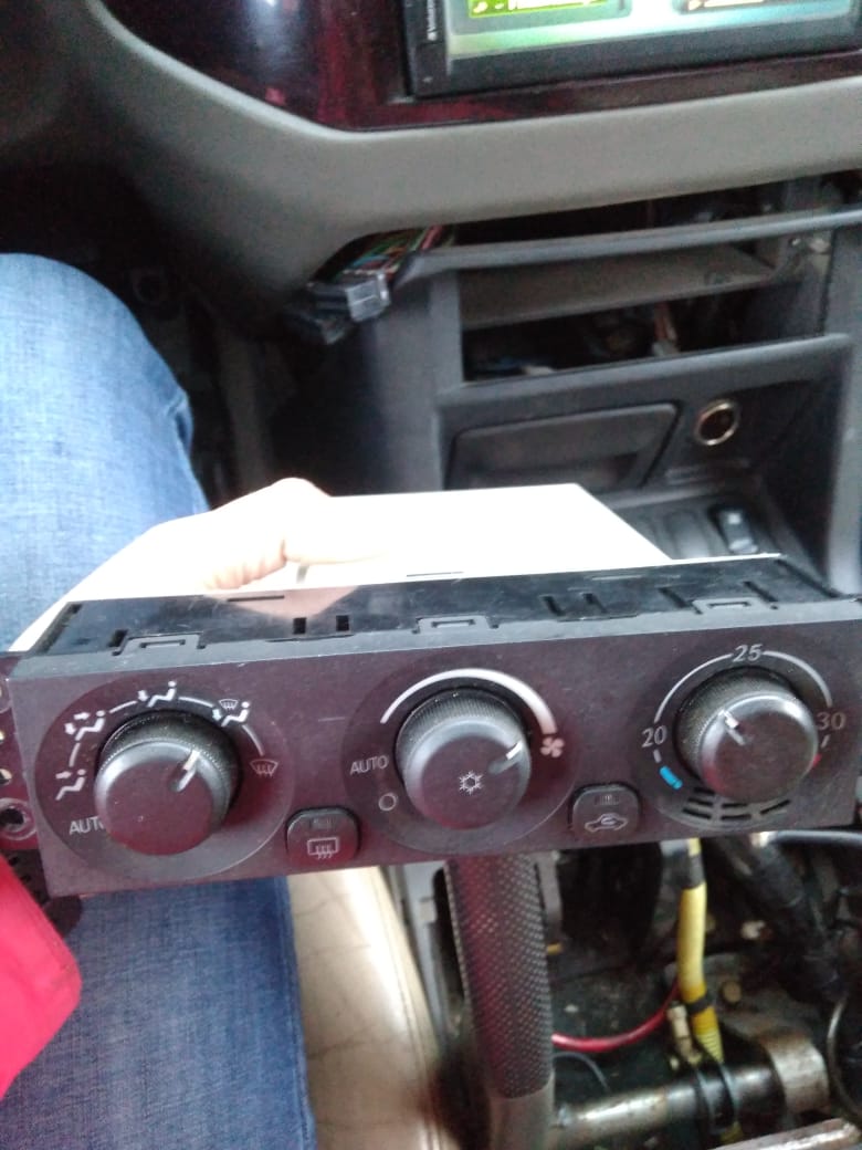

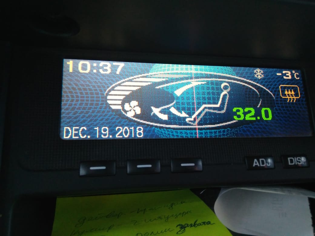

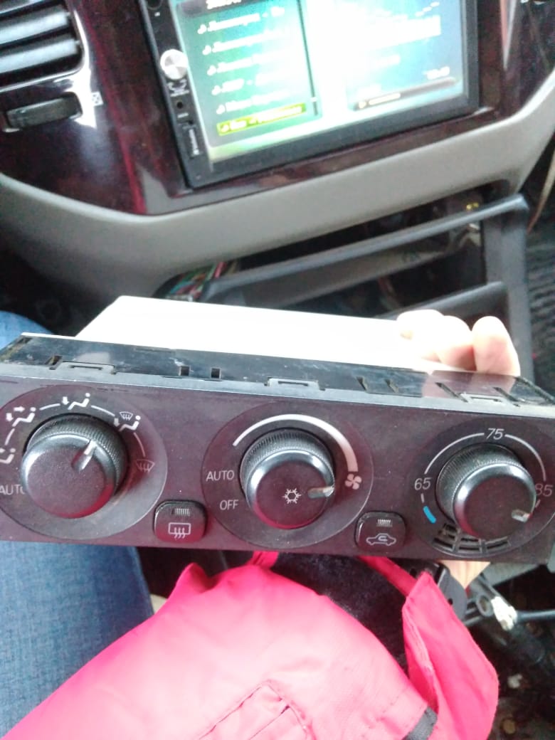

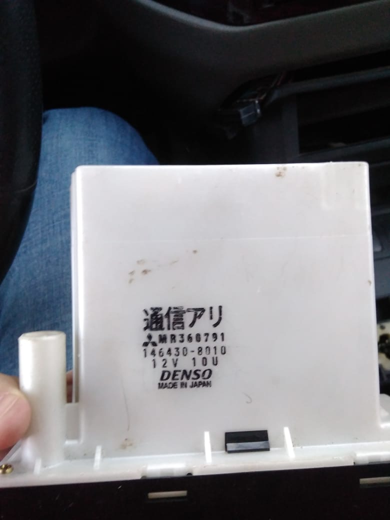

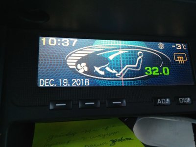

Dimorus писал(а):И снова здравствуйте )) купил машину ..там фарингейты ....
решил переделать в цельсии...
нашел вариант , климата , вроде все правильно авто режимы есть, температура 18-32
но номер на блоке написан: MR360708 вроде такой номер или MR360709 часть букв как то смазаны .. так что написано примерно .
написано что снят типа с v71w кузова.... так вот подойдет ли он?
или взять? MR568385 , написано что он от 78....
у меня на V75W, бензинка...
Итак... собственно был вопрос.. и вот ответ:
был блок: MR500650 62-87 фаренгейтов...
приехал : MR360791 16-32 градуса
все встало без проблем, работает, температуру бортовик показывает правильно, в цельсиях, салонную тоже в цельсиях, Есть небольшие отличия в работе климата в плане кондиционера, как и писали раньше , когда выбираешь режимы обдува, на старом климате с фаренгейтами, кондюк включался принудительно автоматом когда включался режим ноги + лобовое, потому я всегда ставил на 1 деление раньше до этой точки норм... теперь кондюк включается принудительно только в самом крайнем положении режим ТОЛЬКО лобовое....
в остальном все так же как и было.. авто... температура.. все гуд, мне эта работа климата с конюком даже больше нравится....
