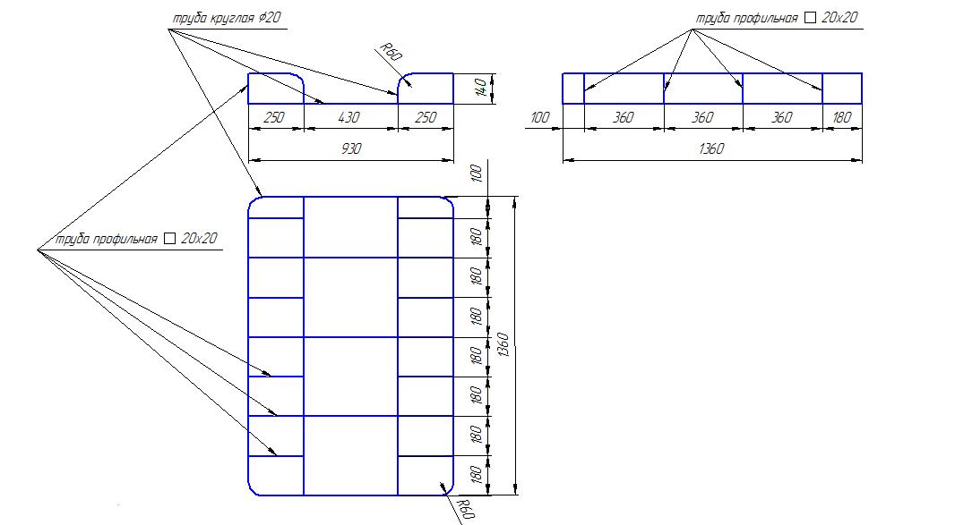

Вот и обещанный чертеж

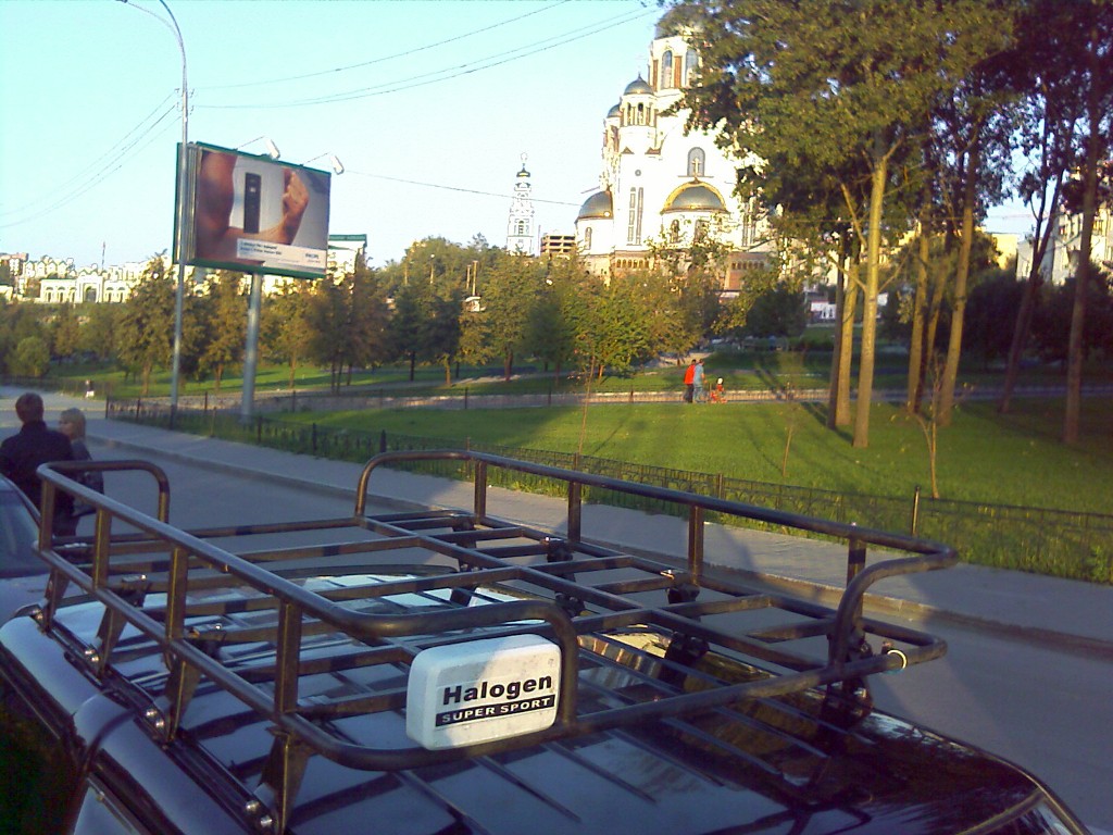

а вот так изделие выглядит

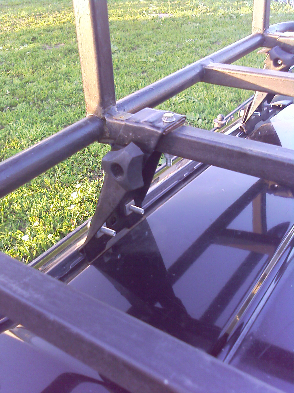

так оно крепится
а так крепится свет
обращаю особое внимание на то, что чертеж указывает расстояние между осями труб и центральные точки сочленений, если будете по чертежу изготавливать, учитывайте при резке труб и при гибе их толщину

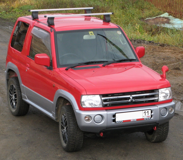

Вот что получилось у меня без сверлений и без рейлингов.
Поперечные дуги на крыше Pajero Mini h58a
MMC Pajero Mini, H58A, 5МКПП, Без турбины, 2006 г.в.

alchemy232
Сообщения: 21
Зарегистрирован: 12 май 2010, 20:27
Двигатель:: H58A
Мой автомобиль(и):: MMC Pajero Mini
Откуда: Сыктывкар, Республика Коми.
Re: Багажник на крышу
Сообщение alchemy232 »
да все банально. Не хотел я сверлить и извращаться над крышей, поэтому долго и упорно искал тех производителей, которые бы пошли на встречу и по моим замерам скомплектовали готовую конструкцию. На все крики о помощи откликнулись вот эти http://www.atlant-systems.ru/. за что им ОГРОМНЫЙ респект. Не сочтите за рекламу.
