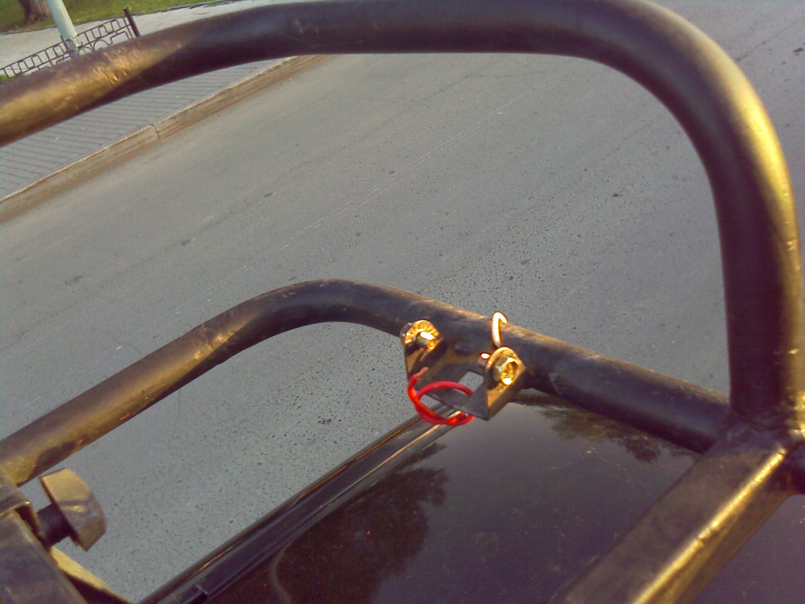

Добавлено: 16 окт 2010, 14:35
Kozanostra
Изображение Изображение Изображение Изображение Изображение
Маленький переходной крепежик от рейлингов к крыше был просто прехвачен сваркой в трех местах (обведено красными кружками). Как исправлять пока не придумал, т.к. я предполагаю надо разобрать пол-салона, чтоб добраться до крыши ::'(: . Когда резал арки салон разбирал, не много конечно делов, но нудно, шо песец, ленивый стал ::-(: . Фото по исправлениям, наврядли буду выкладывать, т.к. Андрей sovaro уже все расписал, на предидущих страницах.
p.s. фото выложил, чтоб кто ищет комплектацию с рейлингами сильно не обольщались, ибо продаван ценник увеличит, а толку от них как с козла молока.

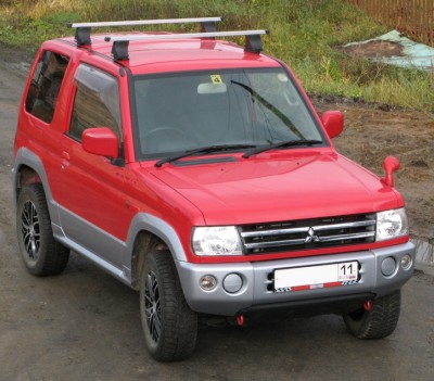

Добавлено: 19 окт 2010, 13:42
alchemy232
Вот что получилось у меня без сверлений и без рейлингов.
Поперечные дуги на крыше Pajero Mini h58a

эээ.., а более развернуто? или нам развивать фантазию? :D
Re: Багажник на крышу
Добавлено: 19 окт 2010, 14:43
alchemy232
да все банально. Не хотел я сверлить и извращаться над крышей, поэтому долго и упорно искал тех производителей, которые бы пошли на встречу и по моим замерам скомплектовали готовую конструкцию. На все крики о помощи откликнулись вот эти http://www.atlant-systems.ru/. за что им ОГРОМНЫЙ респект. Не сочтите за рекламу.
Добавлено: 19 окт 2010, 14:59
Kozanostra
alchemy232 :*WALL*: блин, да понятно, что банально. ФОТО!!! ФОТО МОЖНО креплений? и желательно покрупней :*OK*:
