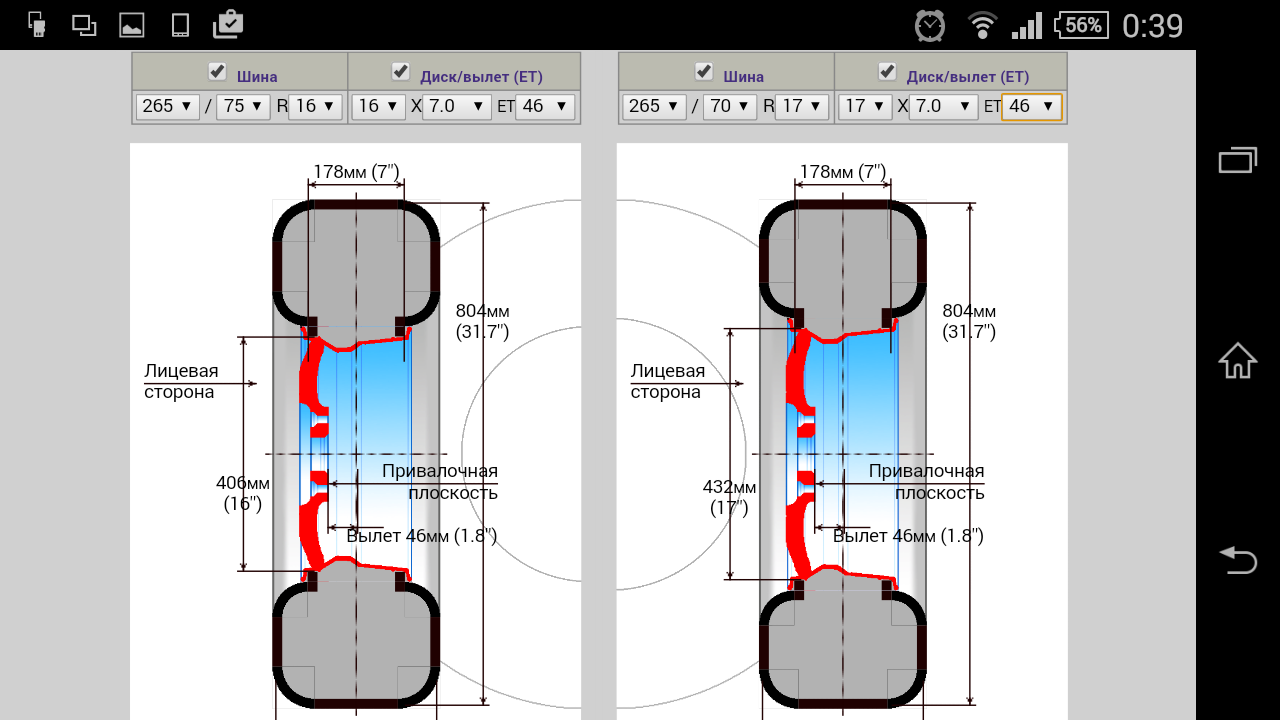

подведем итоги, если авто на стандартной подвеске то максимальный размер резины:
16''-265/75 R16
17''-265/70 R17
поставил 265/70R17! Всем спасибо, зазоры остались, но минимальные!
16''-265/75 R16
17''-265/70 R17

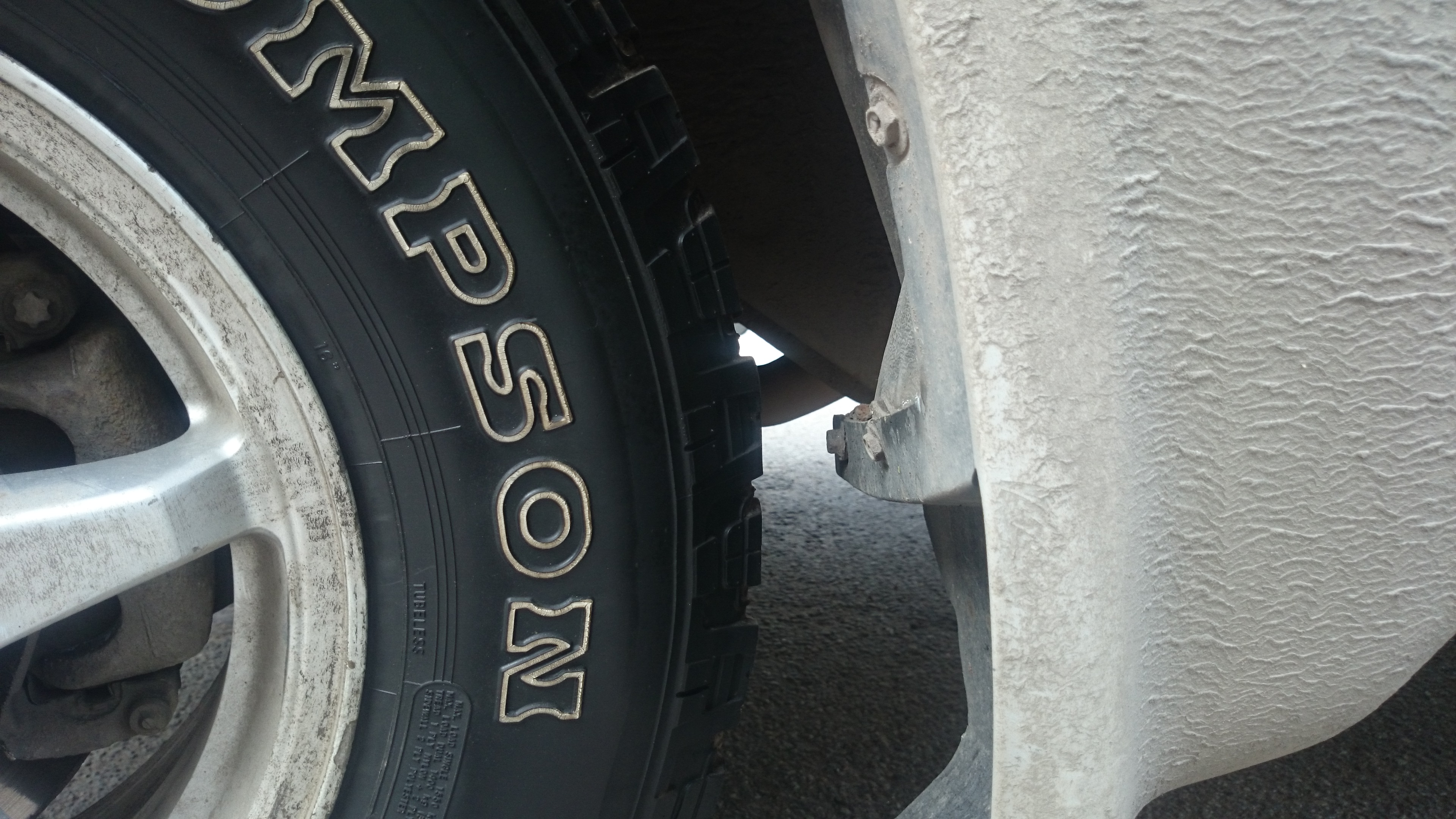

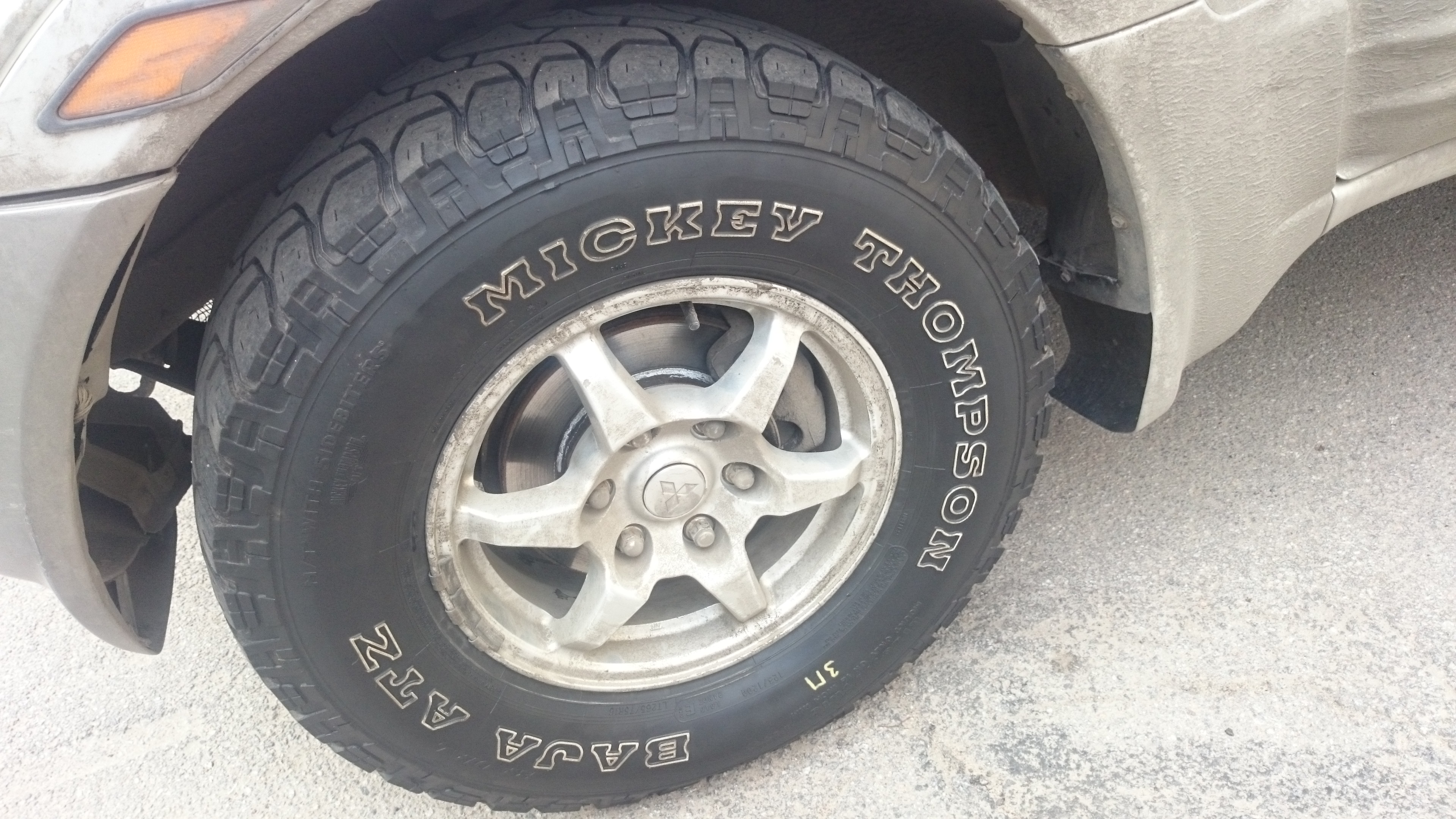

Все было хорошо, но пришлось заменить переднюю правую ступицу - и вот после этого зашерколо о защиту при крайнем правом с провой стороны, как на зиме так и на летней при крайнем правом положении руля.
Показания спидометра и одометра - чем больше колеса, тем точнее - ни как не мог объяснить сам себе - так как прописаны на наклейке колеса меньше.
От "родных" колёс клиренс вроде на 20 мм подрос.
Исключительно на летней резине по колее таскает будь здоров - возможно дело в жесткости резины или перекачке шин сейчас 2,2 (на самих шинах отсутствует номинал по давлению). Зима при том же давлении и ширине - песня!!!

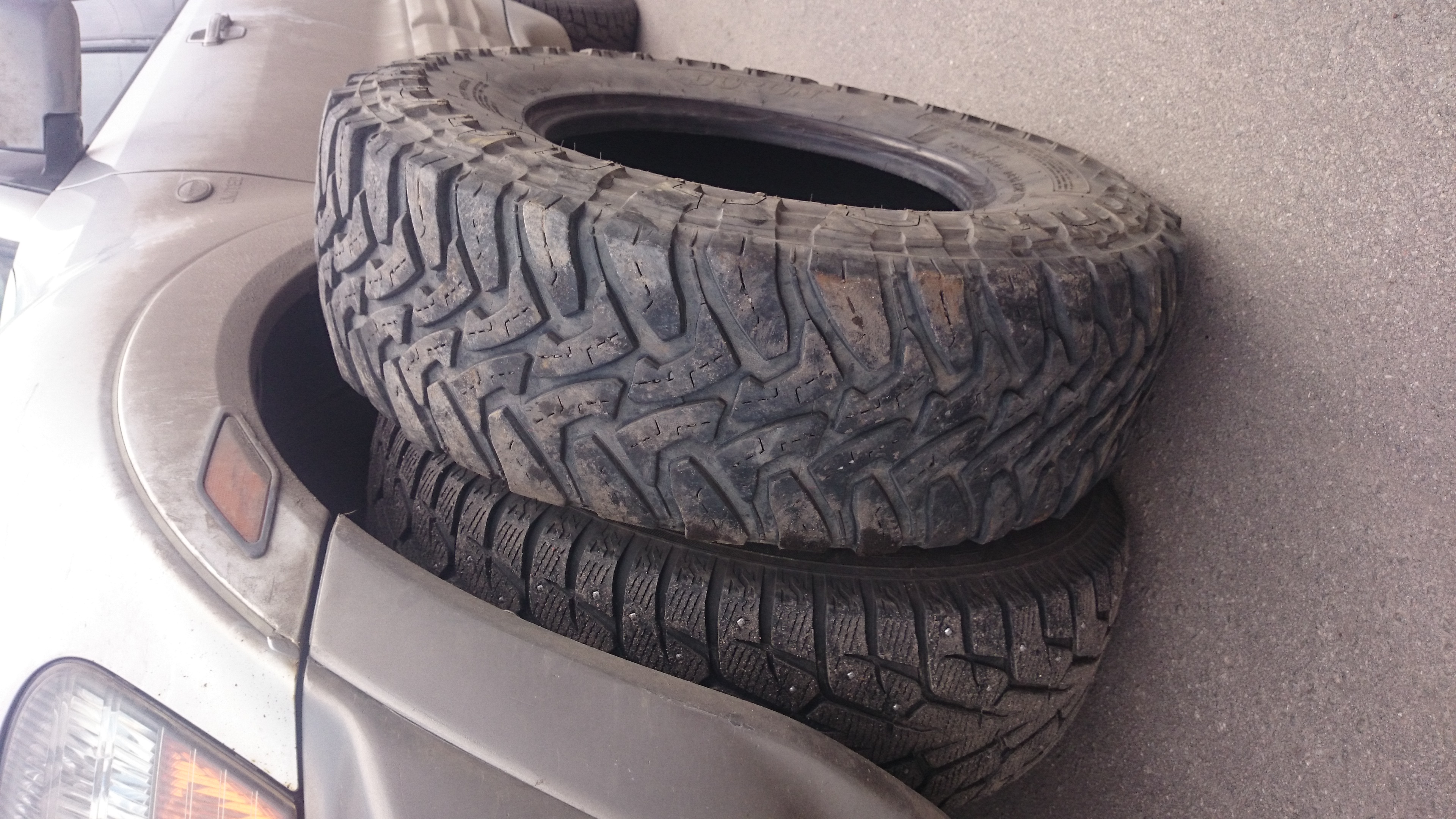

Прикинул 265/75/16 Зима 265/70/16

265/75/16
И что-то мне подсказывает, что 285/75 влезло бы всё таки!))
Серёге Балашу огромное спасибо!

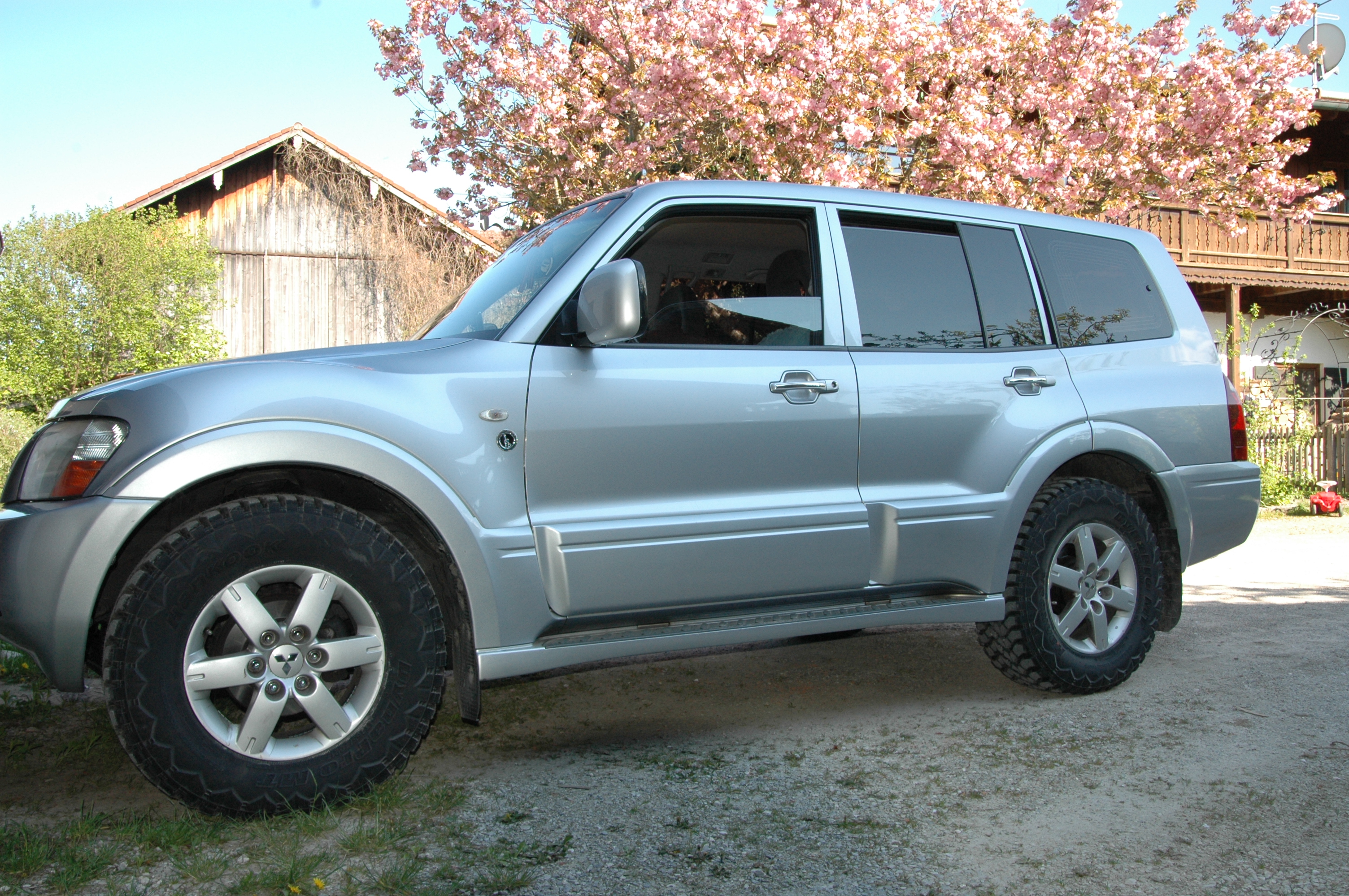

Народ, лифт + 2 дюйма перед, +3 - зад. Есть желание впендюрить 285/75 BFG AT на стандартных пауках.
Есть у кого такой комплект, и может ли кто сфоткать, как это все дело выглядит?

Информативность та еще. Я про более другие фоточки говорил - сбоку крупнее арки, например.Стёпка писал(а):Дынс :*WALL*:
На первой странице внизу фото
Да и не указано, какой лифт.
