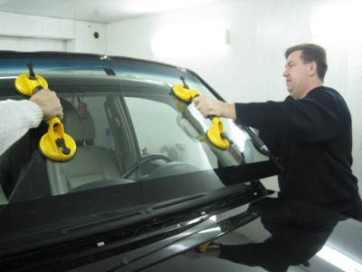

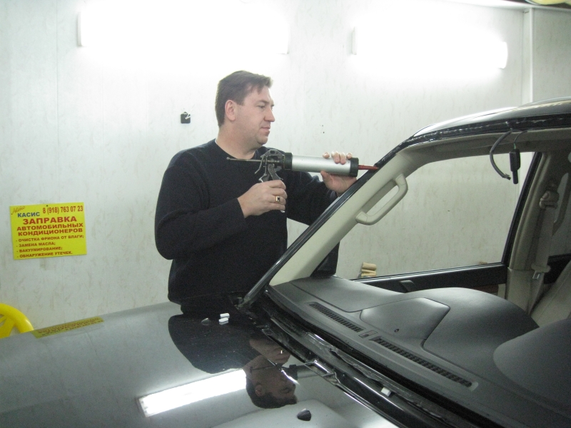

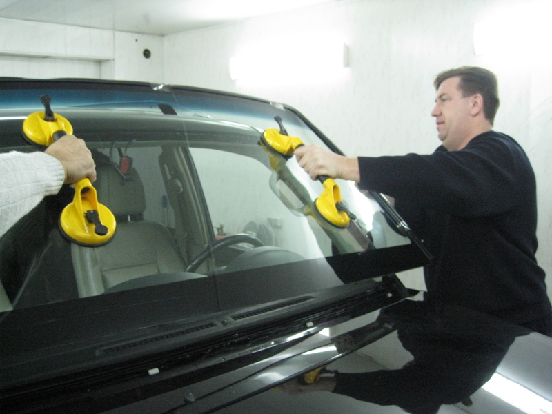

Сегодня впервые за 9 лет, взял в руки инструмент и исполнил на своем Паджерике замену лобового стекла производства FYG. Весь процесс занял 37 минут. Молдинг остался старый, сидит как новый! Как говорится, мастерство - не пропьешь! После часа перекура, уехал по делам. Претензий нет!
Пилим стекло
Пилим стекло
Наношу клей
Наношу клей
Установка стекла
Установка стекла
