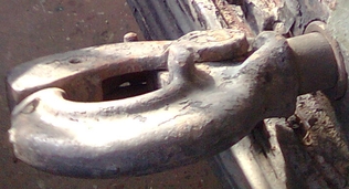

Напряжения испытывает еще и рама, ей тоже не очень становится... Ибо, либо на выверт :) работает, либо, из-за глобальных люфтов в связке крюк-кольцо, - постоянные и хорошие ударные нагрузки.
Завтра кину фотки нутра (сегодня шнурка нет :( ) заводского УАЗовского (повторюсь -завод перестал устанавливать!!!). Сомнений поубавится. Он весьма слаб и имеет тоную стенку. А сделан он из чугуния :), который, как известно, не очень в плане разнонаправленных нагрузок.
Про "фирменный" - не скажу (хотя -см. выше: "а фаркоп у нас на джип стоит 4000-4500, да говорят слабые они ломаются" -если о них речь), как и про стандартную дугу П2, на которую обратно прицеп цепляется. Но всеж, основное назначение "фирменного" -это шар, а скоба -больше для удобственного цепляния петель тросов-веревок. Либо, как крайний, но весьма возможный вариант, поворотно-демпфирующее устройство может стоять на самом прицепе и тогда -все ОК.
Однако, в своих руках деражал не менее десятка "сломавшихси пачемуйта", принесенных по гарантии на замену (вердикт завода -использование не по назначению, нарушение правил эксплуатации авто).
Уповать же на "правильную нагрузку" прицепа и соблюдение "правильной" скорости -как-то не очень ... П2 и 50-70км/ч? УАЗовский прицеп и 100кг груза в нем???
К слову, при буксировке авто на жесткой, нагузка на фаркоп вообще нулевая.
Я знаю, что можно привести десятки примеров, когда все отлично, но хватит одного случая, чтоб всю статистику попортить. У меня -два было. Хватит.

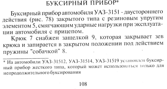

Для справки отсканил по быстому мануал. Обращаем внимание на примечание со * . Этот текст дублируется на первых страницах крупным шрифтом в разделе "предупреждения"
Для инфы. Рекламации по БП жесткого типа завод не принимает.

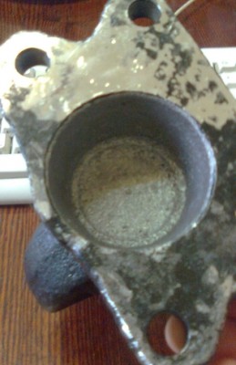

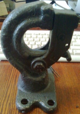

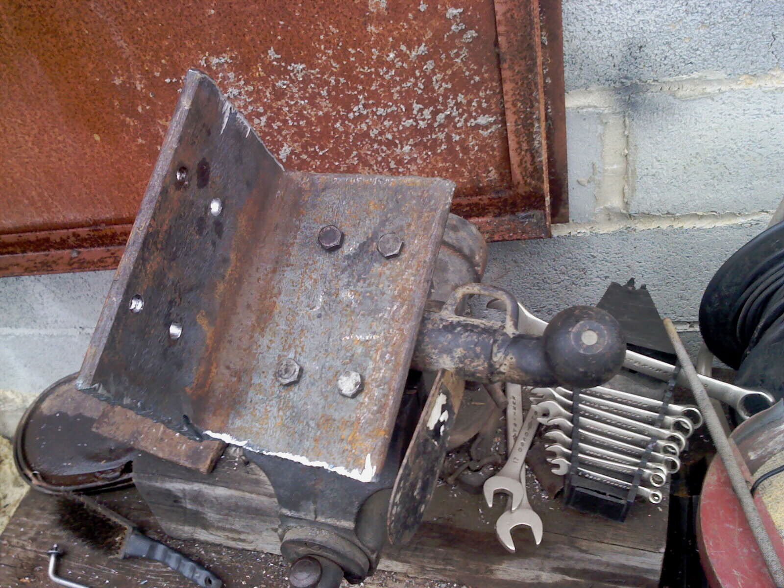

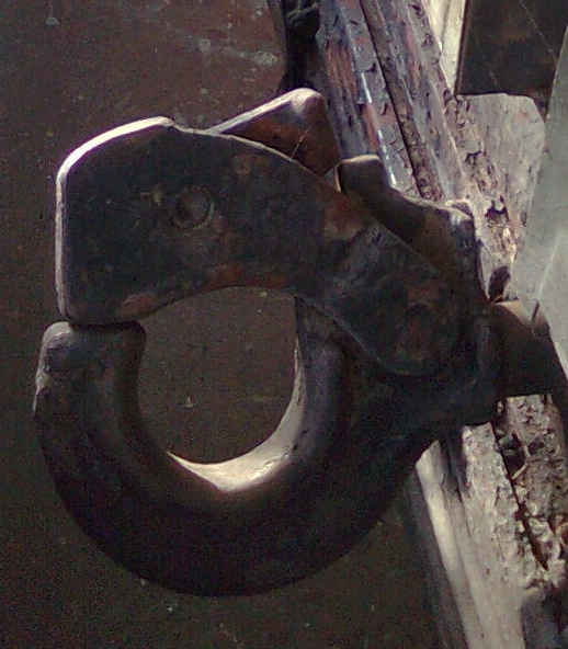

Как и обещал, выкладываю фото, мож кто подумает-передумает. :)
Это - что раньше ставили на УАЗ.

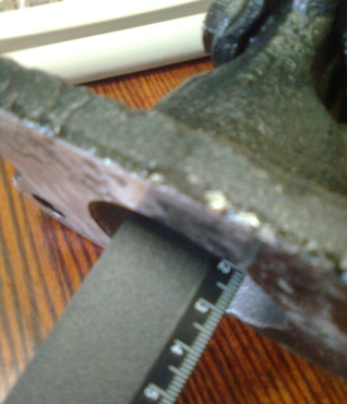

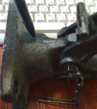

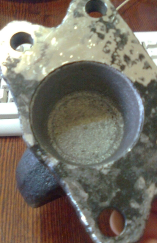

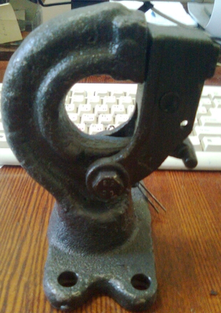

А это - современная бутофория под джип.
Кончик ручки показывает глубину отверстия. Там и гнется, там и рвется...

Вполне с тобой согласен УАЗ фаркоп боится боковой нагрузки За сезон сломали три фаркопа они чугунные и стенка тонинькая тягали катер АМУР под водометом плюс двигатель БТР Пока на поставили китайский некилерованный как на фото теперь полет нормальный и стоит дешево.Насчет крепости один чудак с таким фаркопом я устанавливал решил на 100 ленде камаз дернуть Так дернул что рама домиком фаркоп вмести с глухарями вырвал с мясом а фаркоп хоть бы что .Раму поправили и фаркоп на место вернули так и ездит.Так что не все китайское плохое. бери не пожалееш.

Уважаемый STN, то что запечатлено на вашем фото просто ужасает, и это делается на нашем автозаводе? Хотя...,глупо удивляться. Облазил сегодня с переноской свое авто, конструкция крюка немного другая, основание выполнено сварным, но зерно сомнения посеяно-решено, крюк под замену. Буду очень признателен за дельный совет по выбору стоящего девайса.

covert писал(а):конструкция крюка немного другая, основание выполнено сварным, но зерно сомнения посеяно-решено, крюк под замену. Буду очень признателен за дельный совет по выбору стоящего девайса.
Были и сварные варианты - основание-крюк. Отлетают по сварке.
А выбор, здесь, имхо, один - крюки применять только для тросов -веревок, для прицепов -шар. Тем самым и рама целей будет. Если уж совсем нужда в крюке (по прицепу), тогда задушить жабу и купить крюк с поворотным механизмом и переделывать-усиливать раму под него. Как вариант - у пожарных -военных иногда такого добра валом на консервах. Некоторые с охотой могут поменять, за ненадобностью.

Джеки писал(а):Насчет крепости один чудак с таким фаркопом я устанавливал решил на 100 ленде камаз дернуть Так дернул что рама домиком фаркоп вмести с глухарями вырвал с мясом а фаркоп хоть бы что .Раму поправили и фаркоп на место вернули так и ездит.Так что не все китайское плохое. бери не пожалееш.
Другого ждать и не следовало.
Крюки ломает на изгиб-излом рычагом дышла или жесткой сцепки. При линейной нагрузке сломать его практически не реально!
Вывод один -берегите наши рамы, или то, что от них осталось...

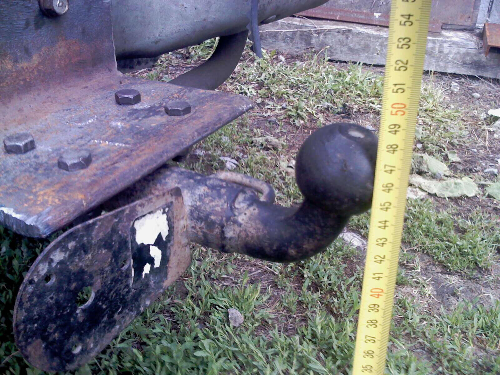

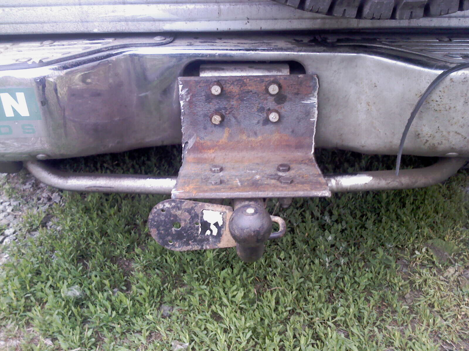

Народ, критикуйте то, что я навоял за выхи. :*VICTORY*:
Правда, дождь помешал все доделать (покрасить и проводку подключить), но "скелет" уже есть! ::-):
На машине:
Расстояние от шара до земли (но аппарат не на асфальте, поэтому все приблизительно)
Материалы: фаркоп от 9-ки (кусок отрезал), уголок с полкой 140 и стенкой 9 - 20 см.
Теперь надо подобрать какую-нибудь рифленку на подножку (это ведь подножка еще!), все покрасить и подключить розетку.
Жду критики! :;-):

Сурово. :)
На первый взгляд вызывает опасение приложение момента на самые верхние болты и плечо силы от шара до ребра уголка. Напрашиваются косынки. Имхо.
Об эстетике решения молчу.

STN, ну я же написал "скелет".
Все это дело закроется сверху каким-нибудь профильным листом, только я пока еще не нашел чем.
А насчет нагруженности - больше всего в данном случае нагружены нижние болты вертикальной площадки, т.к. они воспринимают нагрузку при разгоне-торможении. Но плечо приложения силы невелико, так что, я думаю, болты М12 с этим справятся. Потом как-нибудь на досуге посчитаю, но по-моему, там запас прочности достаточный.
Вопрос к форумчанам: а может подскажите, чем это все закрыть? Хочется найти профиль типа того, что стоит на подножках. Кто что порекомендует?
