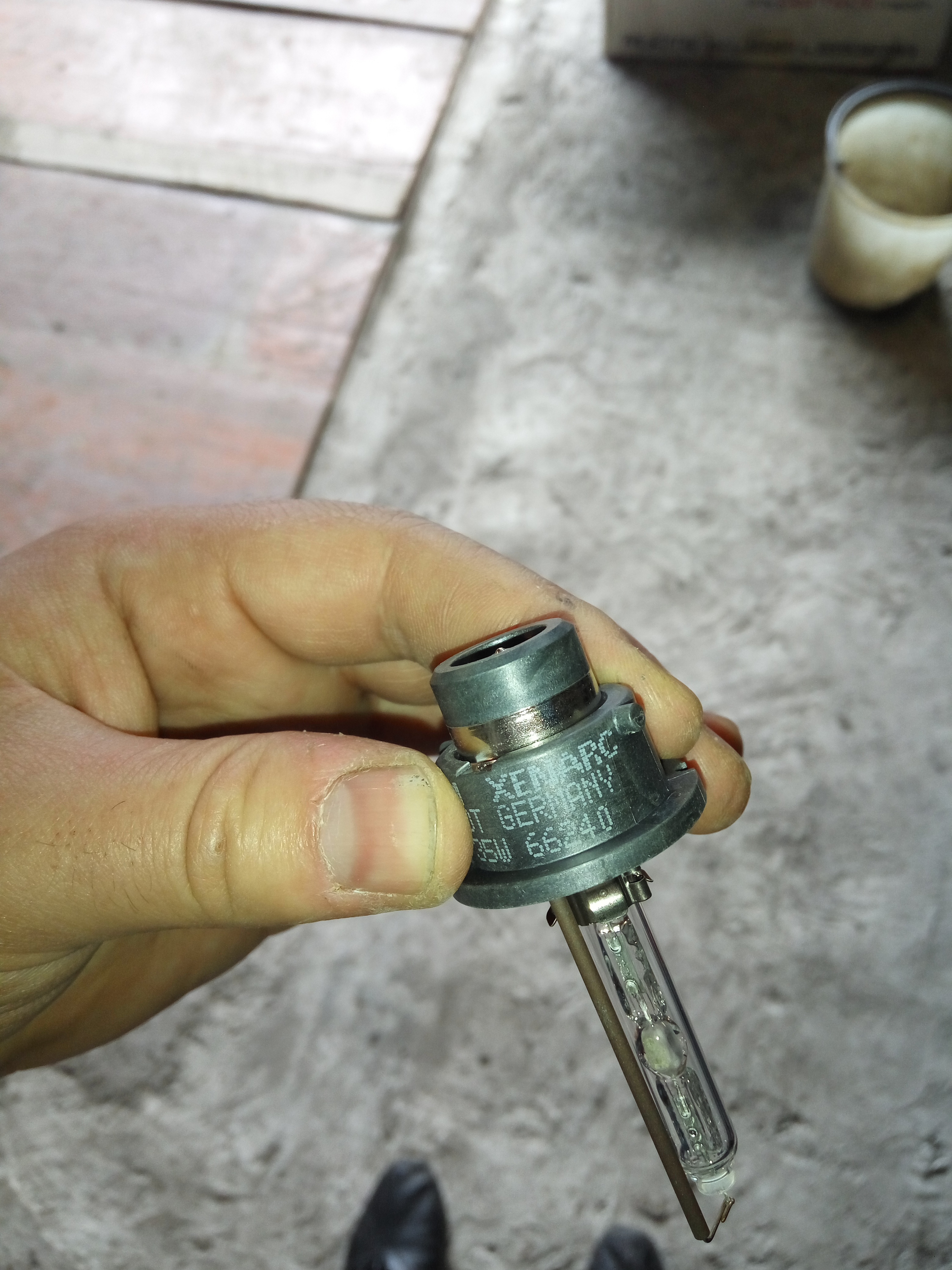

Не поленился достал из авто лампочку.
Оказалось "оригинальная" лампа являет собой OSRAM XENAKC D2S 35W 66240
Стоимость такого "оригинала" (MU 820005) по exist - 7600р.
В интернет-магазинах 2000-2500р.
Почувствуйте разницу

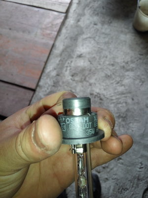

Alexsad
- Сообщения: 60
- Зарегистрирован: 20 янв 2015, 10:18
- Мой автомобиль(и):: NMPS 2010 2.5 TD 5AT S04
- Откуда: Пенза
- Благодарил (а): 22 раза
Re: XENON на НМПС
Не поленился и сфотографировал оригинал ксеноновой лампы ближнего света)
Китай ждать не хочется. Да и не факт, что это будет оригинальный osram.
Кто какие неоригиналы ставил?

Alexsad
- Сообщения: 60
- Откуда: Пенза
Re: XENON на НМПС
Осрам 66240 - это и есть оригинал.
Кстати если поменять одну лампу - могут быть заметны отличия в свечении?
