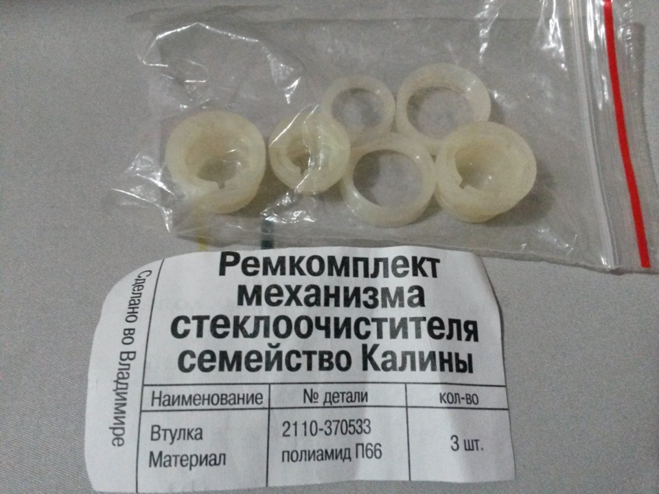

Всем привет, пару лет назад выпала тяга водительского дворника, добрался до неё, износ пластиковой втулки. Так как был в пути, одел тягу назад и примотал её пластиковым хомутом к соседней. Проездил год, хомут перетерся и тяга опять выпала. Поставил обратно на два хомута)) сегодня отвалилась опять. Снял тягу, снял втулку, пошёл в магазин, купил ремкомплект от калины, там три втулки, две большего диаметра, одна меньше. Вот она подошла как родная. Нужно спилить только направляющий штифт на ней, который не даёт ей сесть до конца и не позволяет защелкнуться стопорному кольцу. Срезал его ножом, прогрел феном, защелкнул на шар. Сто рублей цена вопроса.
Внимание, ремкомплект от 2110 не подходит, там три втулки на 14 мм, у калины 2 на 14, одна на 12мм, её и надо.

Артикул бы выложить. Для будущих поколений666717 писал(а):купил ремкомплект от калины, там три втулки, две большего диаметра, одна меньше. Вот она подошла как родная.

Спасибо братья, ремкомплект от Калины рулит, встает на место как родной, подходят втулки и маленькая и большие. СПАСИБО!!!!
