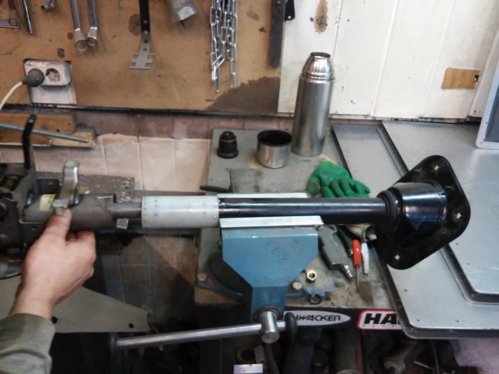

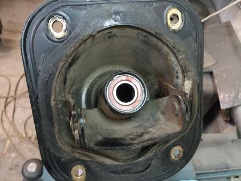

Расскажу о возможной причине стуков и решении. Стук на неровной дороге, и если руль прижимаешь то, он пропадает.
Диагностика своими силами показала, причина в нижнем подшипнике рулевой колонке.
Новый подшипник (номер, кстати, 6003LU) можно купить, но он завальцован на валу. Новая рулевая колонка в сборе от 14 т.р. оригинальная.
Снимаем и разбираем колонку.
Снимаем стопорное кольцо на верхнем подшипнике, а потом аккуратно выбиваем вал со стороны нижнего подшипника.
На фото он. Выясняем что подшипник в нормальном состоянии, а стук из-за небольшой выработки вала: Но все равно, снимаем сальник подшипника, набиваем новую смазку.
Накерниваем вал по кругу в месте посадки подшипника. Зачищаем и обезжириваем. Потом разводим эпоксидную смолу и смазываем вал и внутреннюю часть подшипника.
Аккуратно запресовываем все обратно. Колонку ставим обратно на автомобиль. Стук исчез.

Други, подшипник 60032RSR (если без букв 6003 то имейте в виду что это открытый подшипник будет) закреплен (завальцован) в корпусе вала методом заворачивания металла корпуса вала во внутрь? Болгаркой можно частично срезать вальцовку, специально оставшиеся края отогнуть(чтобы потом снова загнуть и зафиксировать подшипник)-так можно сделать?

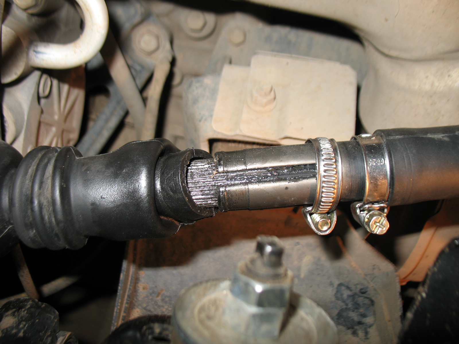

Хомуты на шлицевое соединение решат проблему.
Если только живые крестовины и подшипник рулевого вала.
Фиксируй руль (веревкой к стойке) , снимай левое колесо , откручивай два болтика , и промежуточный рулевой вал у тебя в руках. Оценивай крестовины (верхнюю и нижнюю) , люфт подшипника рулевого вала.
Если всё вышеперечисленное в порядке , тогда набивай смазкой и ставь хомуты на шлицевое , главное не затягивай хомуты до упора.
На всё про всё , 30 минут работы. Никаких сложнодоступных болтов нет.

Рулевое закреплено на раме , а рулевая колонка на кузове. Кузов относительно рамы , немного но гуляет.lesnik2003 писал(а):Все понял, спасибо большое! А почему хомуты не затягивать до упора? Вал в шлицах должен скользить?
Поэтому хомуты должны устранять условно горизонтальный люфт в шлицах , но не препятствовать необходимому вертикальному люфту. Ну как то так
