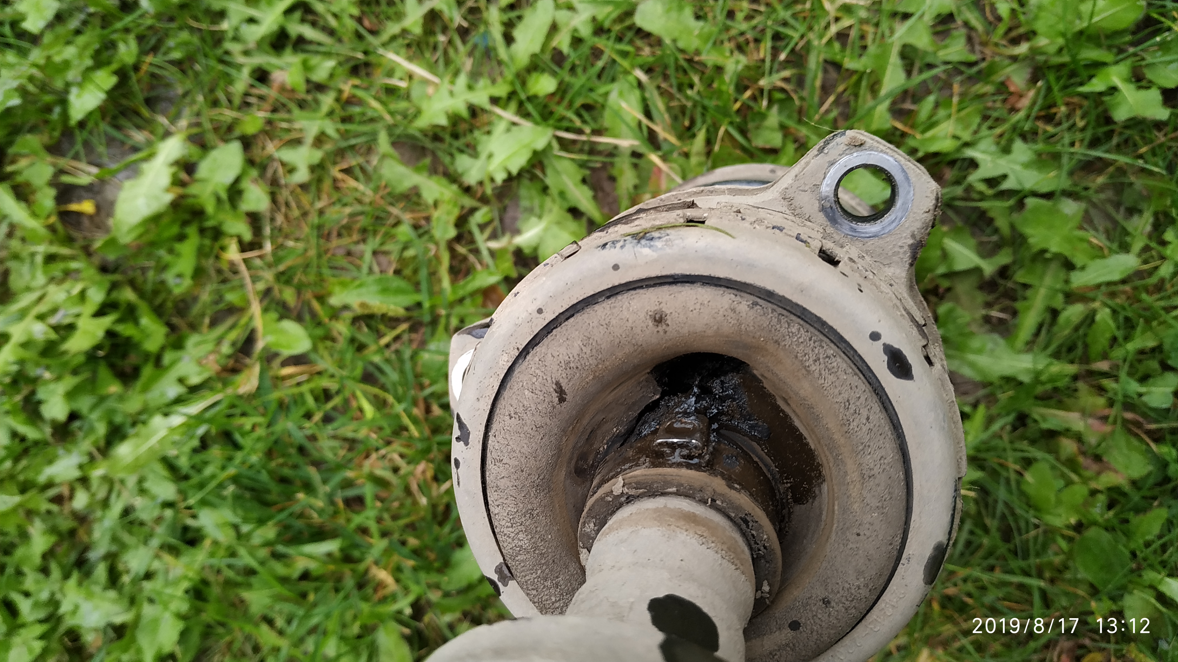

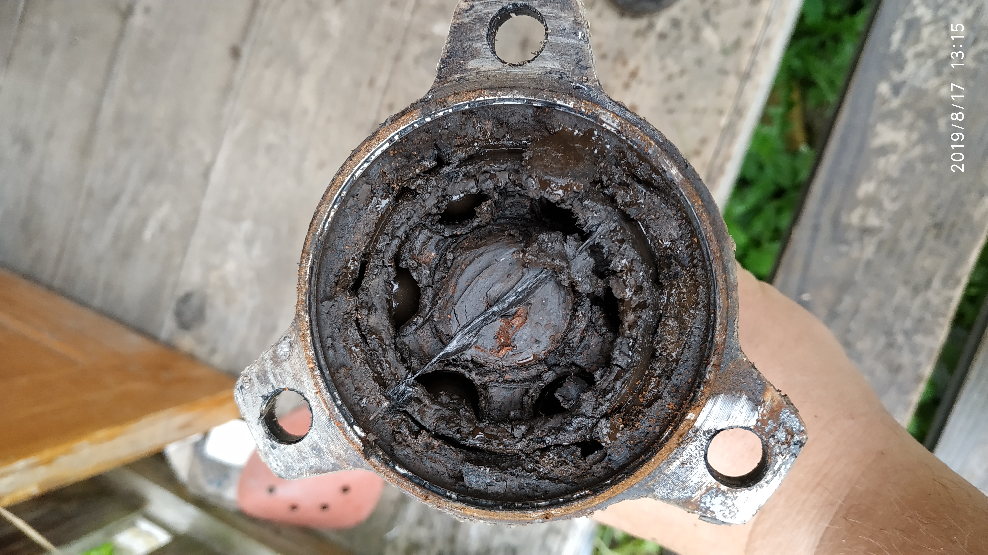

Пыльник потный и рваный. Дырка как разрез ножом, тонкая, но длинная 2-2.5см. Шаг2
Разобрал. Эмульсии нет.
Это странно, т.к. пыльник рваный, а я и по бродам катался и по лужам глубоким.
Примечательно, что деликовский шрус я минут 20 сбивал молотком со шлицов, а этот выпал сам. Шаг3

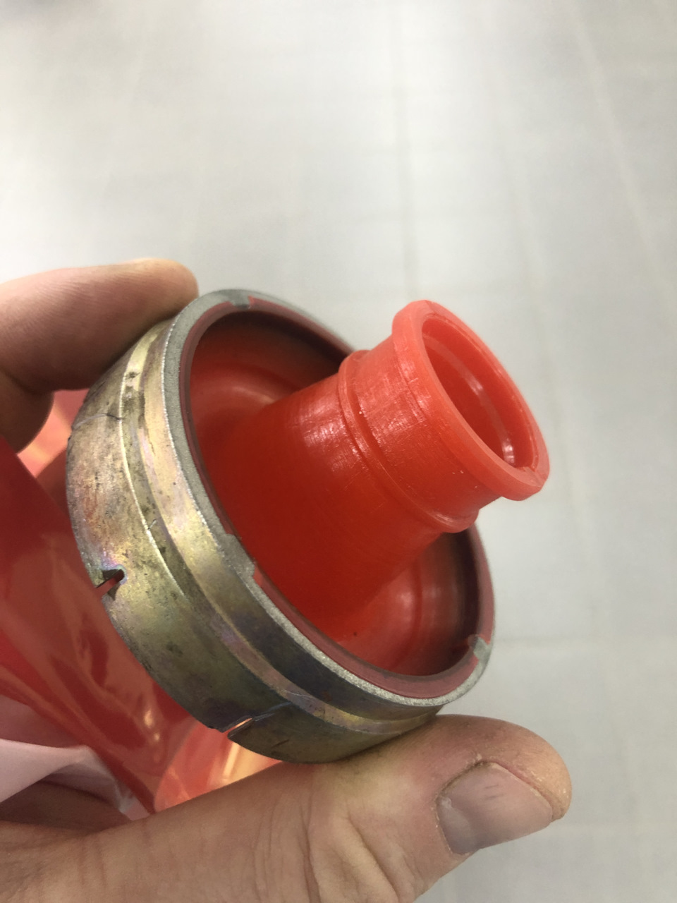

Собрал В принципе, все встало очень хорошо и плотно. Мне не нравится маленький хомут, может повредить пыльник.
В каких режимах надо проверить пыльник? По афальту можно ездить годами, кардан-то стоит
Я так понимаю, чо максимально пыльник будет нагружен на ПП на большой скорости. Верно?

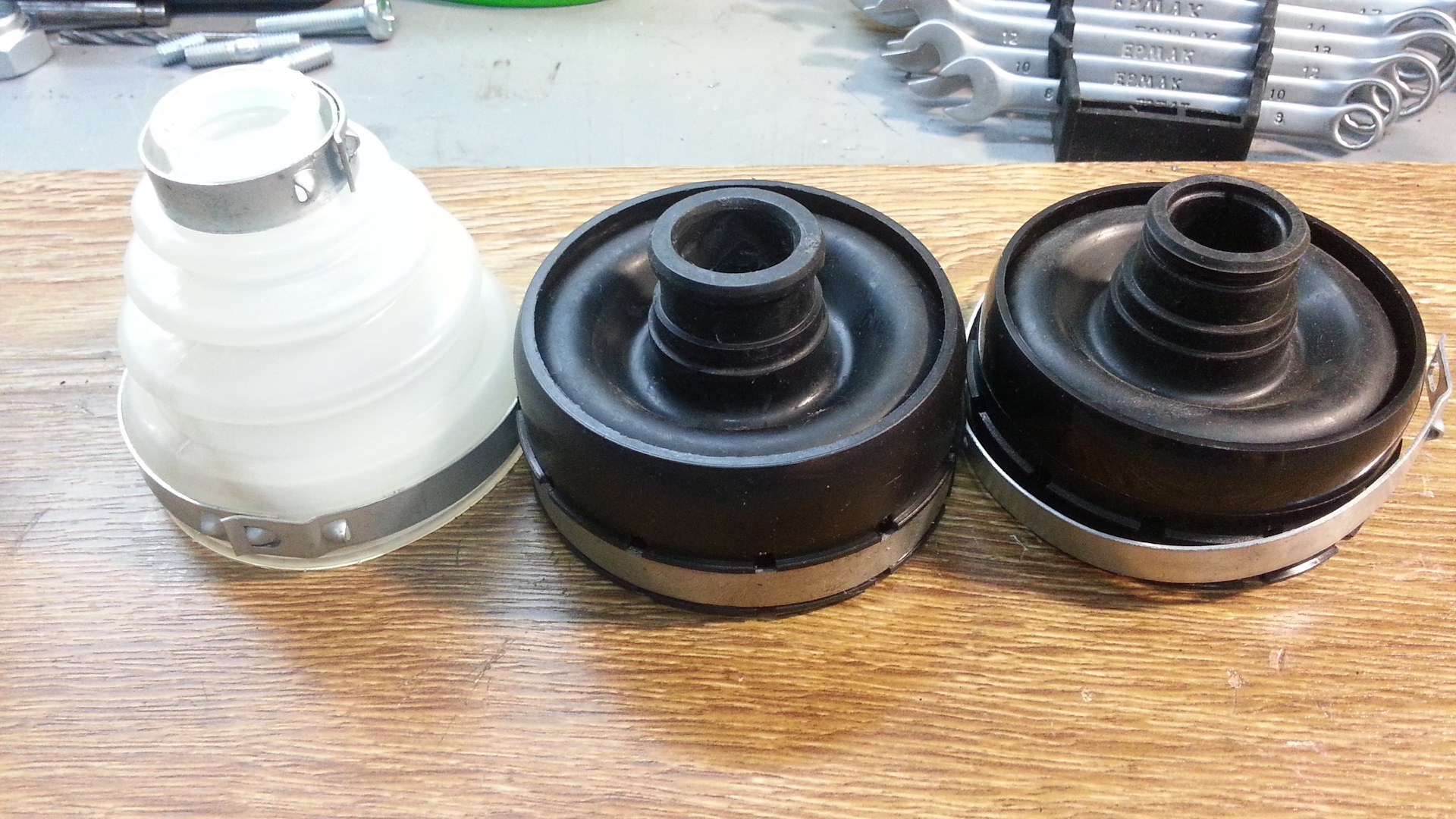

Завтра фото выложу.... у меня он вроде чуть длиннее, как на гранатах.Nickolas писал(а):Это как раз и есть пыльник промвала кардана шнивы. Наверное, внесли изменения в конструкцию.

Вроде бы бывает еще вот такой пыльник, но по номер с моим у него одинаковый.
Этот больше похож на наш оригинальный.

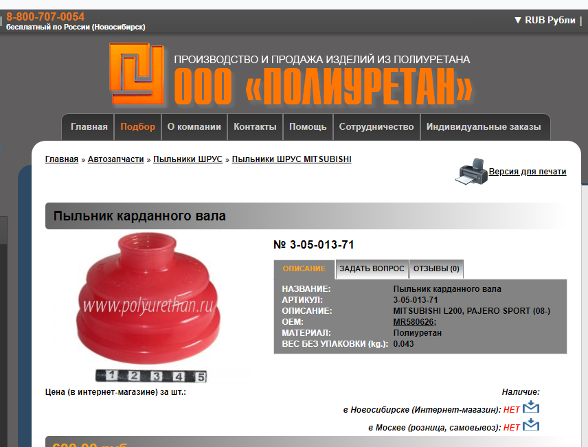

W0R0N, есть опыт установки этого полиуретанового пыльника? Может стоит его брать, а не нивский
