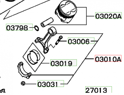

FreeHold писал(а):Ну и таки с рассчетами, мне кажется, где-то ошибка тут закралась. Думаю, в шатунах. Сдается мне, что указана цена на 1 шт, а не на комплект из 6-ти.
Щаз проверю)))
Вот: Mitsubishi MD 173800 Тяга соединит. комплект 7 272,29р.
Может комплект здесь, как одЫн штук с какими-нибудь приблудами? Типа болта крепления крышки шатуна и вкладышами шатунными? :*SCRATCH*:
Тада пересчитаю :*WRITE*: :*PARDON*:
Или нет? И это ценник за комплект из 6 штук?
Та нее, тогда получается комплект шатунов будет стоить дороже комплекта поршней... А такое есть правильно? :*SCRATCH*:
ЗЫ: запутал меня совсем! :;D:
ЗЫЗЫ: и все равно как-то странно получается. Оригинальные шатуны продаются только комплектом? А если кому-то нужен один или два под замену? Н-дяяя...

MIL, приведённая цена - за один шатун. Шатуны меняют по одиночке, если провернуло вкладыш только на одном, то зачем менять все?

Konstantin.La писал(а):MIL, приведённая цена - за один шатун. Шатуны меняют по одиночке, если провернуло вкладыш только на одном, то зачем менять все?
Уверен? Получается комплект шатунов стоит дороже поршней? Так? :*SCRATCH*:
Блин, считала, что поршни должны дороже стоить, чем эти шатуны...
ЗЫ: произвести перерасчет?
ЗЫЗЫ: в этом случае слово "комплект" к чему применять?

Немного ударимся в оффтоп. Вообще, откуда взялось слово "комплект"? На экзисте написали? Так там ещё и не такое могут написать.
На приложенной мною картинке деталь 03010А имеет партнамбер MD173800 и пробивается экзистом как "Тяга соединит. комплект". Стоит указанных вами денег. Так вот, из картинки видно, что деталь 03010А состоит из шатуна, 2-х болтов и 2-х гаек, которые можно заказать отдельно. Вот поэтому и пишут "комплект"
PS: знаю, где можно заказать оригинальный шатун за 6 793 с ожиданием 3 дня (вместо 7900 на exist для нашей деревни).
PPS: себе поставил Autowelt :?

Konstantin.La писал(а):Немного ударимся в оффтоп. Вообще, откуда взялось слово "комплект"? На экзисте написали? Так там ещё и не такое могут написать.
Ну да, на Экзисте... Н-дяяя, тада ценник ваще волшебным получается... :%):
