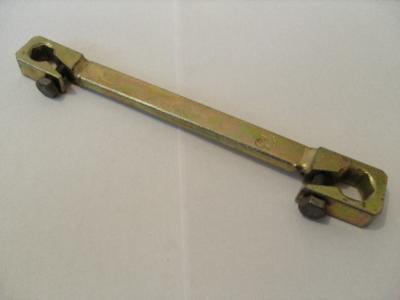

У этого ключа есть такой косяк, что при затяжке болт подклинивает из-за того, что отверстие (которое без резьбы) маловато, и получается, что болт сам себя закусывает. В том году тоже с трубками занимался и тоже поначалу маялся, пока этот косяк не обнаружил. Потом рассверлил чуток отверстие, и всё пошло как по маслу.de писал(а):Этот ключ тоже фиговенький, откручивал таким закисший штуцер, уже грани пошли проворачиваться, плюнул.vlad13 писал(а):От шлангов открутилось нормально ,но спец ключом.

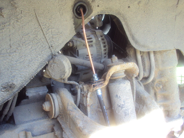

За день заменил все трубки.
Свои подгнили (их уже меняли давно проложили рядом с заводскими) Все трубки что под капотом в порядке, а вот на раме и под крыльями с проблемами.
Купил инструмент для развальцовки 350 руб, трубки диаметр 5 мм от газели (волги) длинной 2,2 - 2шт; 1,65 - 4 шт, и 750 мм еще несколько штук, пару соединительных штуцеров для увеличения длины. (Все трубки 750 руб.)
Заодно и бензопровод тоже заменил (еще трубки докупил

в экзисте не только цены конские, там еще один косяк: оригинальные трубки выгнуты по геометрии кузова-рамы, но при пересылке в экзисте длинные трубки тупо сворачивают для экономии места. Потом их как не разворачивай - по месту не садятся.
идешь на рынок и покупаешь трубку тормозную медную для Волги диаметром она 5 мм, кускими уже нарезана по 2 метра, с трубкой подходишь там же на рынке к продавцам инструмента и просишь развальцовку со словами: бюджетное не надо, надо чтоб не дорого но работало чтоб)) Ибо бюджетные варианты - все одноразовые.

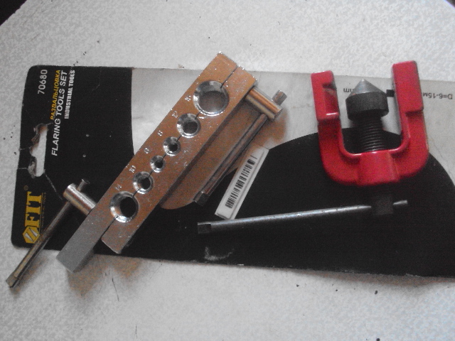

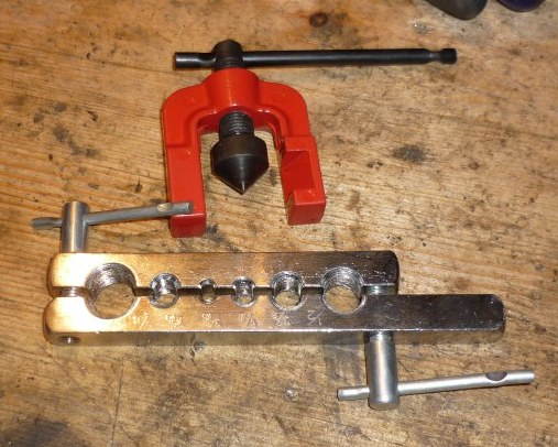

Развальцовыватель такой или подобный (300р): Ключ для торм. трубок на 10 подобный этому:ksupalo писал(а):Фото можно трубок и инструмента. Эксист не мрокормить... цены конские...

Re: Внимание! Тормоза у машин 93года и около. Замените шланг

Развальцеватель с простой струбицинкой не совсем хорош. Не так надежен. Надо еще осаживать трубочку чтобы пятно контакта получалось толще, чем стенка трубочки. Посмотрите на заводскую развальцовку, и что получается струбициной, сравните... У меня где-то оправка для осаживания трубочек была, тоже выточил на заказ, в магазинах не смог найти.

На счёт осадки- всё стоит и работает, ни разу ничего не потекло... Струбцина вообще силуминовая, там нагрузка-то для неё копеечная, медь легко под конус формуется.

Только ищи хороший. У меня есть такой, noname, так он хуже, чем простой, но качественный разрезной jonnesway.Михаил_иркутск писал(а):Интересный ключ, надо поискать
