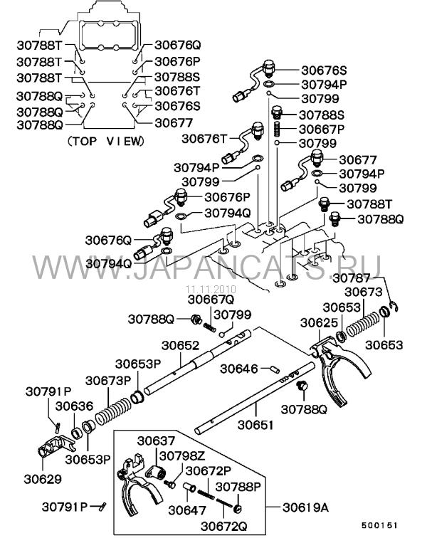

ДОБРОГО ВРЕМЕНИ СУТОК.Может есть у кого под какими из датчиков шарики ставятся,блин не заострил внимание при разборе,а теперь просто забыл .Спасибо.

Re: Замена цепи в раздатке Super Select
тут глянь
