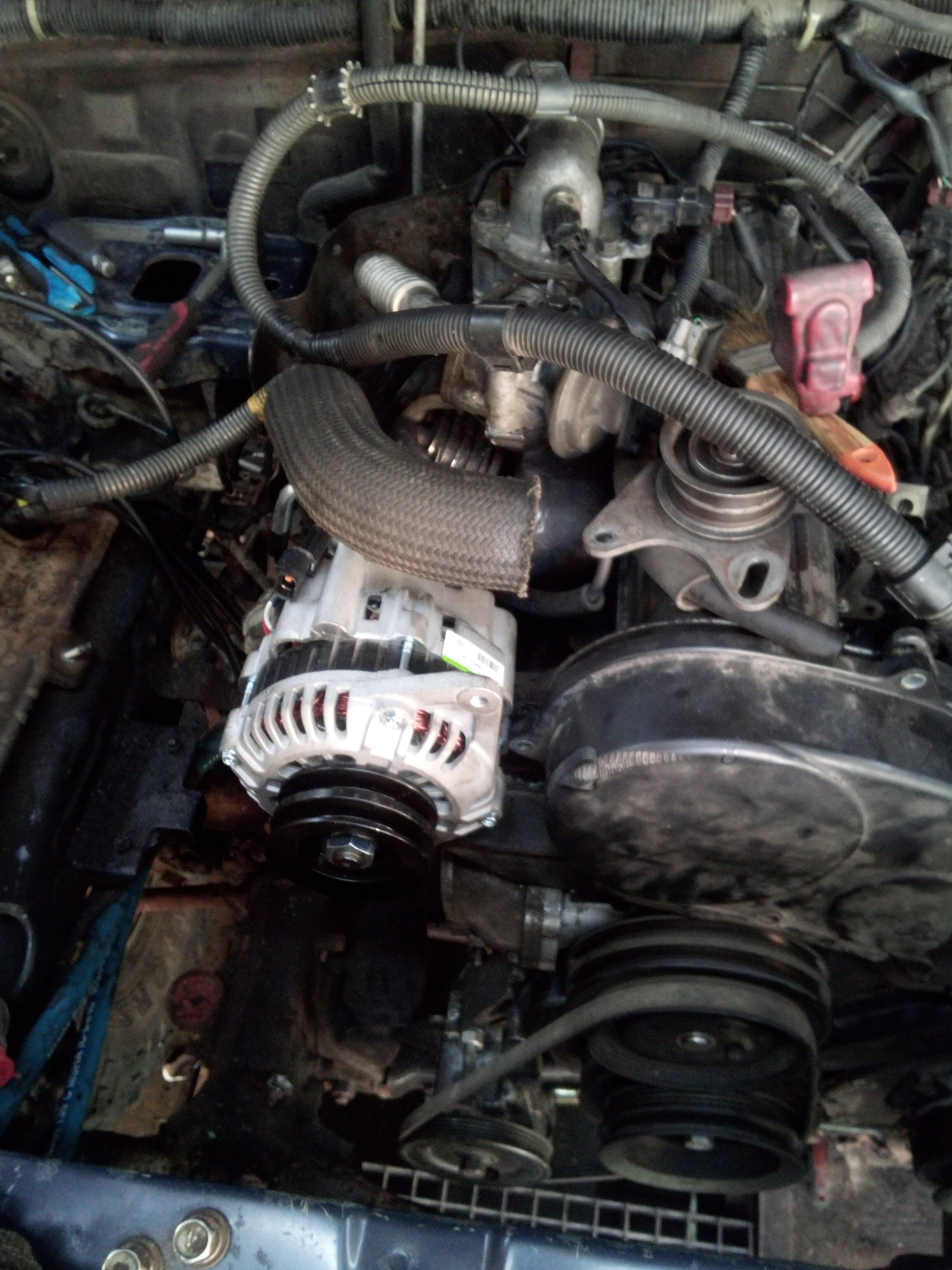

Сегодня начал примерять генератор на верх.
Предварительно, получается, что корпус воздушного фильтра нужно переворачивать, обрезать трубу с него на турбину, так вроде все родное встаёт.
Немного мешает алюминиевая трубка, которая идёт с термостата на теплообменник. Ее бы прижать на 3 см к двигателю, было бы идеально.
Не стал разбирать пока, решил спросить - это просто трубка, ее резать можно? Хочу отрезать, на разборе найти резиновую гнутую трубку и сдвинуть к двигателю, сделав переходник из резинового шланга.
И да, я посмотрел на свой компрессор кондиционера, он небольшой, предположительно, может встать между генератором вверху и гидроусилителем внизу.

перенос генератора
В этой трубе такое ж давка как и во всей системе. охлаждение турбы. да хоть шлангом соедини. сдержит. она ж потом переходит в шланг га автомат прогрева

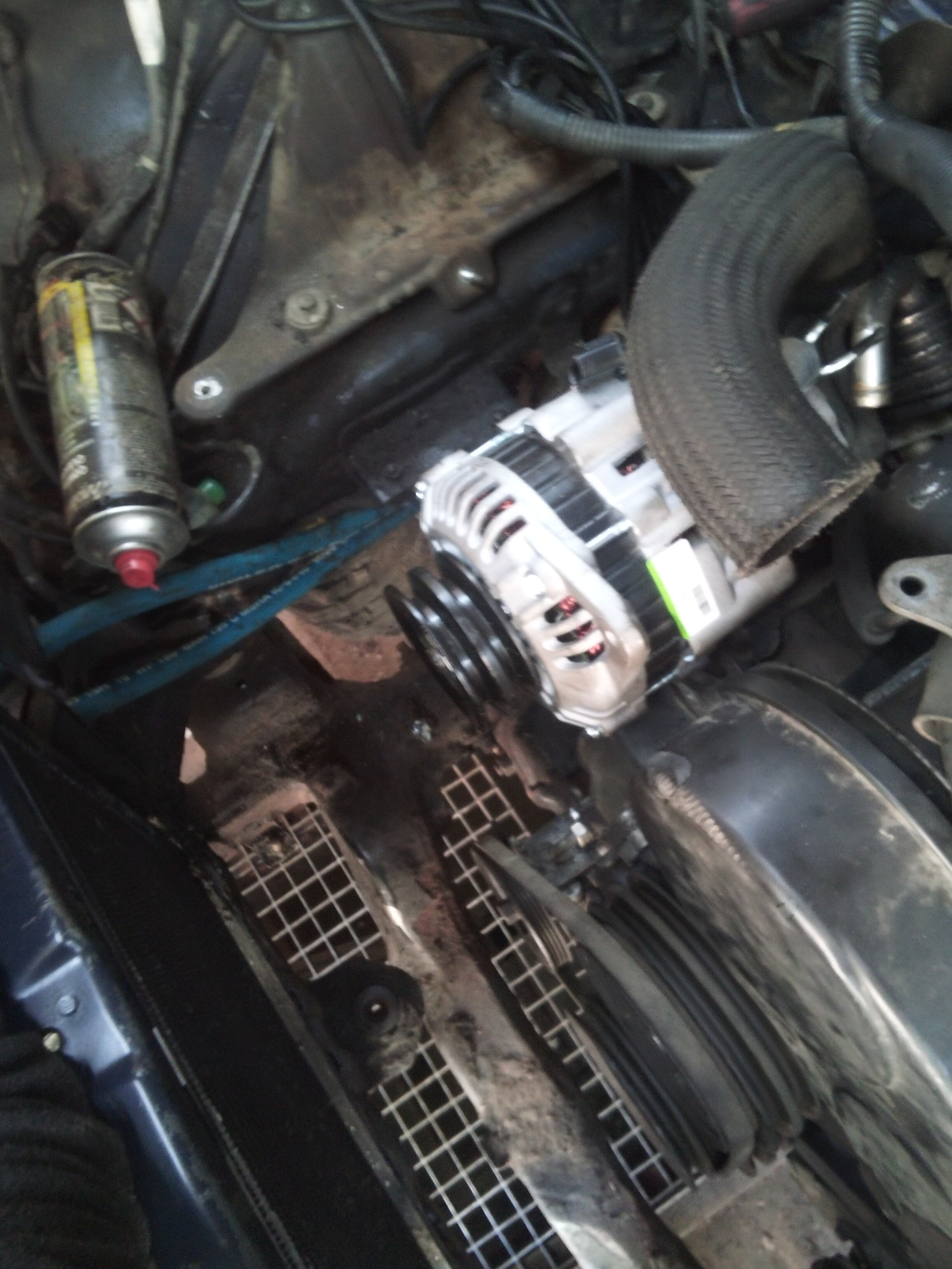

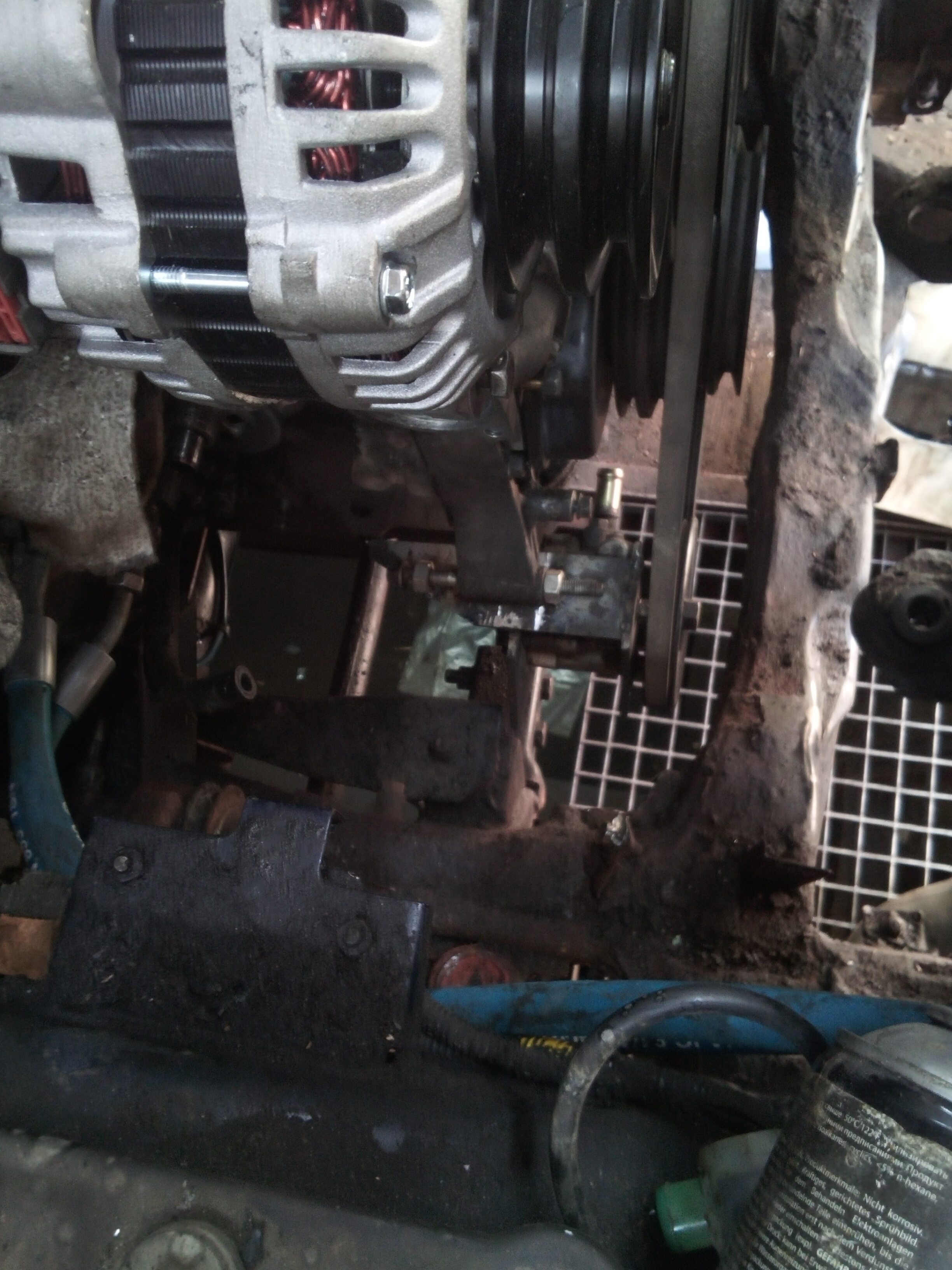

Ну вот, сделал кронштейн под генератор на верх. Очень хорошо встал. Патрубок с воздухана на турбину родной станет, только обрезать и корпус фильтра переворачивать нужно будет. Трубки охлаждения теплообменника тоже по переделку, немного мешали. Переделка незначительная, пару резиновых углов надо будет поставить.
Завтра буду делать кронштейн под насос ГУР. Планирую убрать под бывший кронштейн генератора, около поддона, и если встанет ( предварительно, должен туда встать), то бывшее место генератора прекрасно подойдёт под второй компрессор кондея, и тогда будет воздушная система на машине.

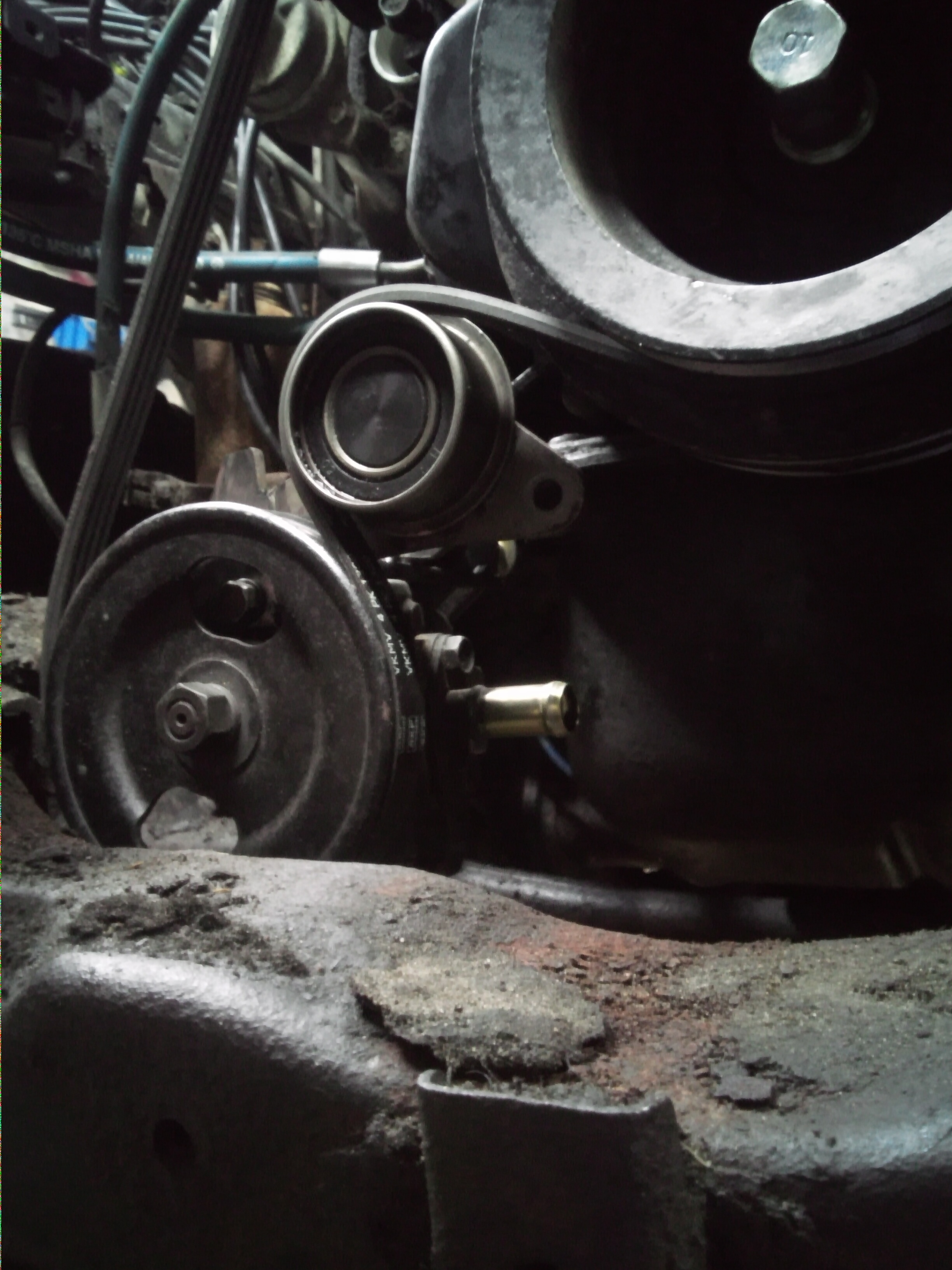

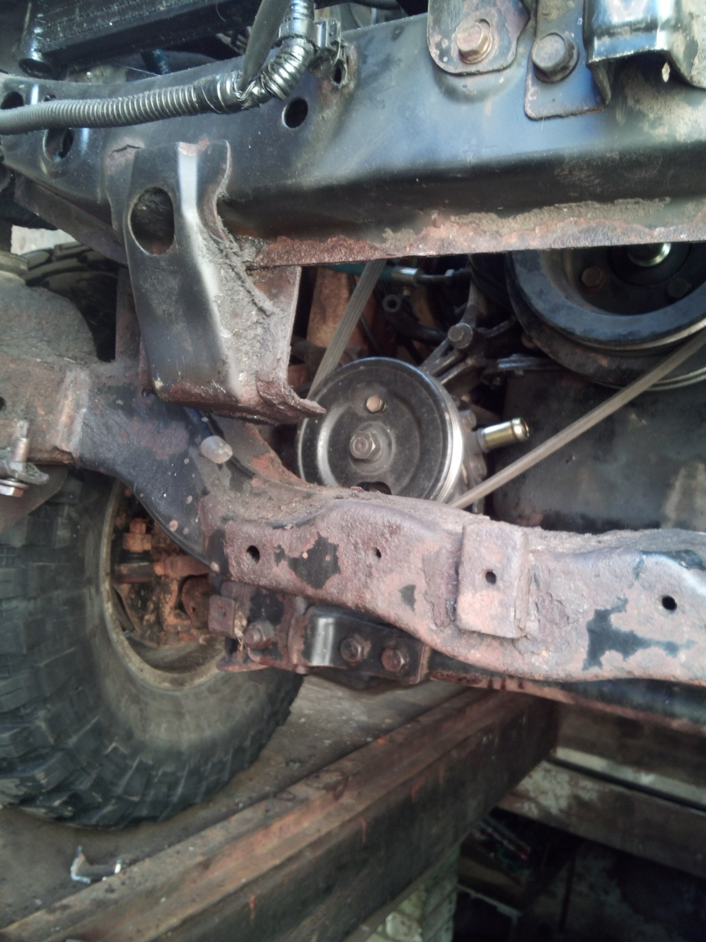

Сегодня ставил насос ГУР вниз. Придется под ремень ставить промежуточный натяжитель, иначе малый обхват ремнем шкива коленвала, боюсь,будет пробуксовывать.
Сейчас вопрос возник, как проверить соосность шкивов. Пока самодельный кронштейн на прихватках, его можно регулировать. Но не пойму, от чего отталкиваться. Было бы просто два шкива, так линейкой можно было бы. А тут два напротив друг друга и ГУР и генератор сбоку. Боюсь, как бы не подтиралось каким боком.

перенос генератора
А какая разница, сколько шкивов?
Они все должны стоять по центру ремня и в параллели.
Если какой-то толще/тоньше, ты можешь это померить и дать соответствующее упреждение.
Если есть физическая возможность приложить линейку, то две точки на каждом шкиве (если надо, то с упреждением) дадут тебе всю картину.
Даже хорошо, что шкивов много, можно от каждого выставиться, картина будет точнее.

Примерная подгонка натяжного ролика на перенесенный насос ГУРа. Ролик использовал от натяжителя балансирного ремня. Для примерки. Нужен ролик с двумя бортиками.
Но пока все не могу собрать полностью, пока не приехал компрессор кондиционера, от него зависит, как пойдут клиновые ремни , чтобы не мешали друг другу.

перенос генератора
Лёш, знаешь что напрягает?Aleksej2000 писал(а): ↑06 мар 2024, 23:27 Примерная подгонка натяжного ролика на перенесенный насос ГУРа.
Я не спец по ремням, но недавно пришлось по работе покапать тему шкивов и ремней.
И в тех материалах, что я нашёл, было однозначно во всех, что натяжной ролик должен быть больше по диаметру самого маленького шкива. В каких-то материалах просто написано примерно так, а где-то даже цифра указана- в 1.5 раза.
А у тебя, я так понял, это не соблюдается...
Чем грозит? - ХЗ

перенос генератора
Ну не знаю, в гольфе натяжной меньше шкивов, у нас на ГРМ тоже натяжной меньше . На кондиционере тоже натяжной меньше ролика компрессора.
Он будет крутиться с большой скоростью. Посмотрим, что получится,тут только эмперическим путем можно будет выяснить.
В любом случае места для больших натяжных нет. Я буду использовать то, что есть. Они все небольшие.

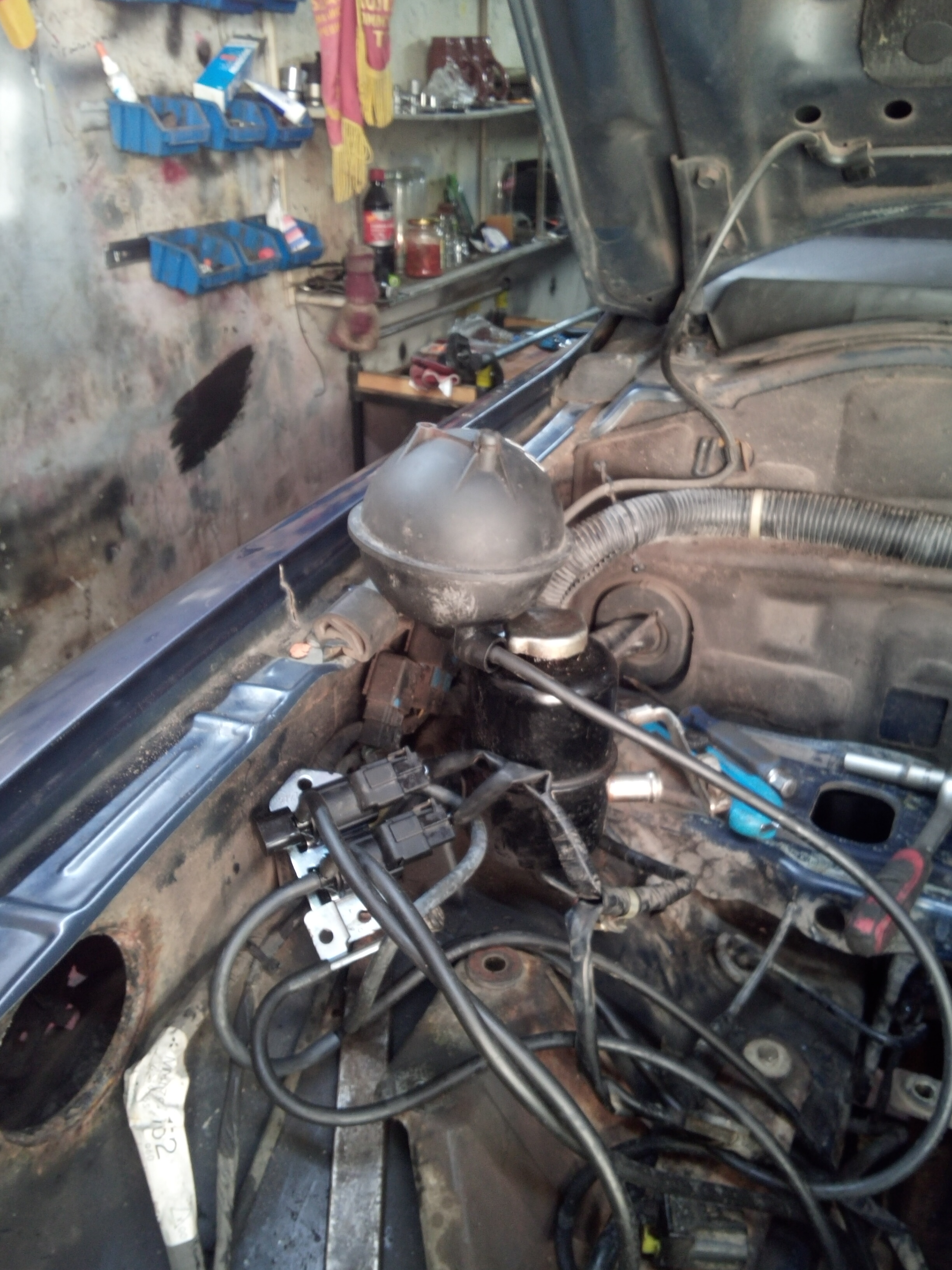

Сегодня предварительно натянул все ремни.
Перенос генератора потянул и перенос воздушного фильтра , переделку его креплений, приварка новых к кузову, и переделку патрубка с фильтра до турбины.
Пришлось переделать шланг ОЖ с теплообменника. Для этого пришлось на разборе взять с десяток поворотов резиновых трубок Ф10 и ф15 и из них сделать через трубку нужной хитрой формы, чтобы все рбойти. Потом все обжал болтовыми хомутами. Ну и разумеется, новый шланг на подачу масла в вакуумник ( сделал РВД) , и новые шланги на сброс масла в поддон с вакуумника и на саму вакуумную систему.

перенос генератора
Теперь сделай контроль (я думаю с десяток датчиков справится) над всем этим колхозным пезд....цом с кучей соединений и гигантским ресурсом надёжности ..Aleksej2000 писал(а): ↑24 мар 2024, 22:57 Пришлось переделать шланг ОЖ с теплообменника. Для этого пришлось на разборе взять с десяток поворотов резиновых трубок Ф10 и ф15 и из них сделать через трубку нужной хитрой формы

перенос генератора
Сделал.
Ну расскажи мне про высокую надёжность самозажимных хомутов ( заводских) против болтовых.
Ну и если что, добавилось два стыка, если сравнивать с заводской конструкцией.

перенос генератора
Сопромат в школе скурил???Aleksej2000 писал(а): ↑25 мар 2024, 01:10 Ну расскажи мне про высокую надёжность самозажимных хомутов ( заводских) против болтовых
Про тепловые расширения слышал? Куда деваться резине когда изнутри давят а сверху держат....

перенос генератора
Всё от качества резины зависит.
Когда задубеет, пофигу, какой хомут.

перенос генератора
Да я к тому, что ты в магазине купил. У нас то, что "наразвес" продают, дубеют махом. А что у вас, не знаю.

перенос генератора
А, не, я на разборе брал. Пришел, показал трубки и попросил нарезать разных углов с таким внутренним. Мне и принесли охапку шлангов. Это с машин, оригинальные. Многие намного мягче, чем с моего спорта. Эти колеть не будут так быстро. Жмутся хомутами прекрасно.

перенос генератора
А дальше при расширении режется... в отличии от пружины
