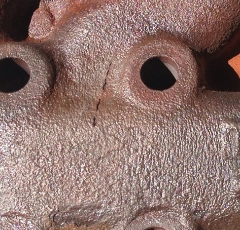

Re: Трещины в выхлопном коллекторе!?
Evgeniy35r обычные электроды по чугуну 80р штучка. Чтобы на милиметр не уводило нужно было прижимать к ровной железяке. И когда варят треснувший но ещё не лопнувший чугун, неплохо бы в конце и начале трещины просверлить сквозную дырочку, чтобы трещина дальше не поползла.

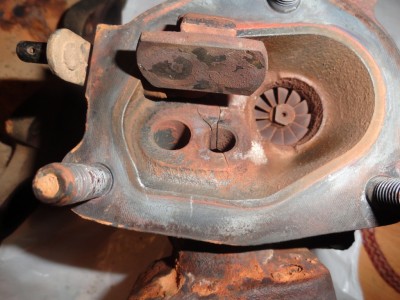

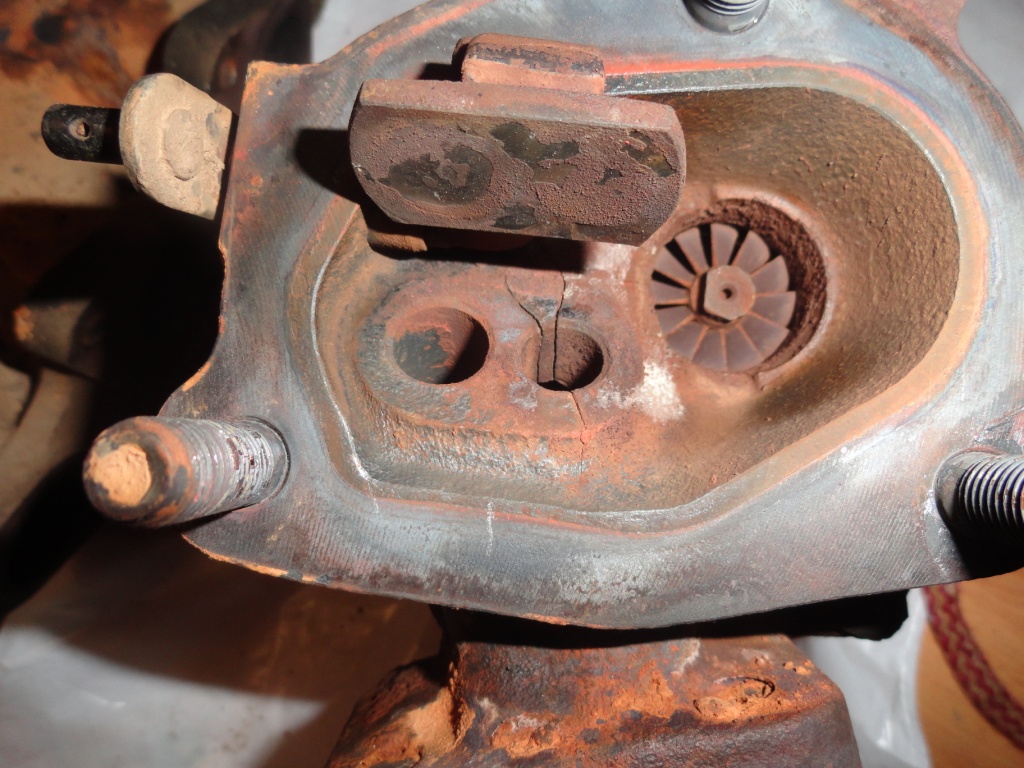

не сверлил. там просто некуда дальше трещини идти))
варил знакомый сварщик чем именно я не знаю.
про прижать и как обычно потом подумал )

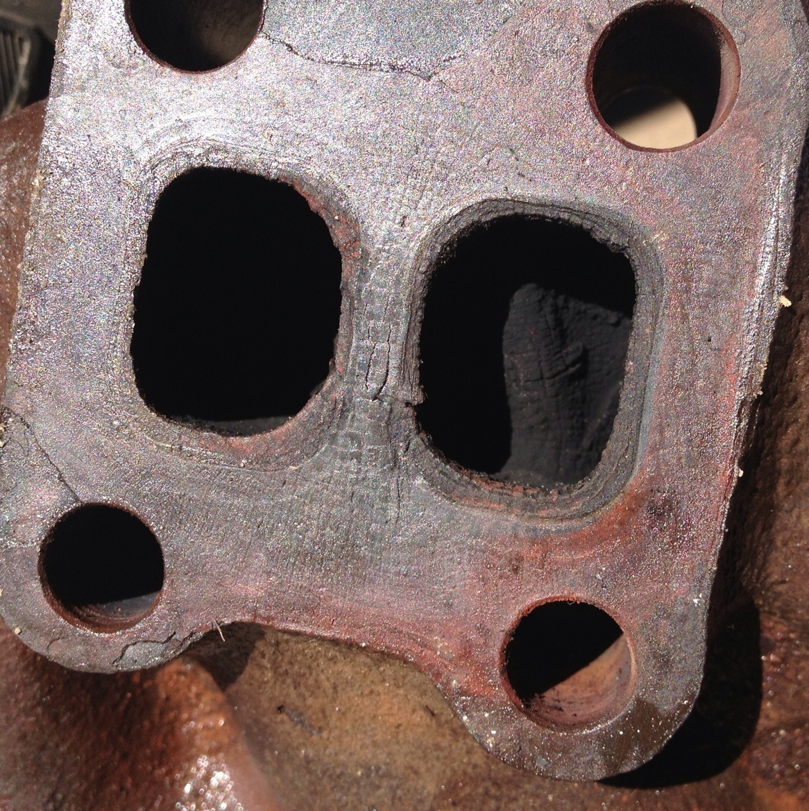

Огроменный приветище всем кто помнит! Доброго времени суток Всем! Не пинайте за вступление, но просто рад встрече со старыми друзьями!!! Довно здесь небыл, рутина житейская... Минька еще бегает, и как бы не напрягал вовсе, но ничто не длится вечно...
По существу: Ни с чего, в один день отказался завестись, потом проср... ся и с чихами заработал, и погнал родной из под турбы дымком, и в выхлоп тоже (сизым) При холостых вроде норм, а при выходе на подрыв турбы - все и начинается, поначалу звук (как будто сечет в прокладке), а потом и дым из под турбы откуда то.Подумал на турбу, снял - люфта осегого нет, минимальный поперечный на валу.Прокладки обе норм.А вот оказалось - трещина на выпускном коллекторе снизу.
И на плоскости крепления турбины - между отверстиями тоже типа трещинок и похоже скоро раскрошится... ЯСНО - коллектор под замену, и судя по всему - тема попрежнему актуальна, коллекторы не в избытке на рынке ?(кроме оригинала...)Кто что подскажет...
Да и вообще какие симптомы поведения двига при такой проблеме, может чего еще смотреть, и почему вдруг и масло в выхлопе появилось?

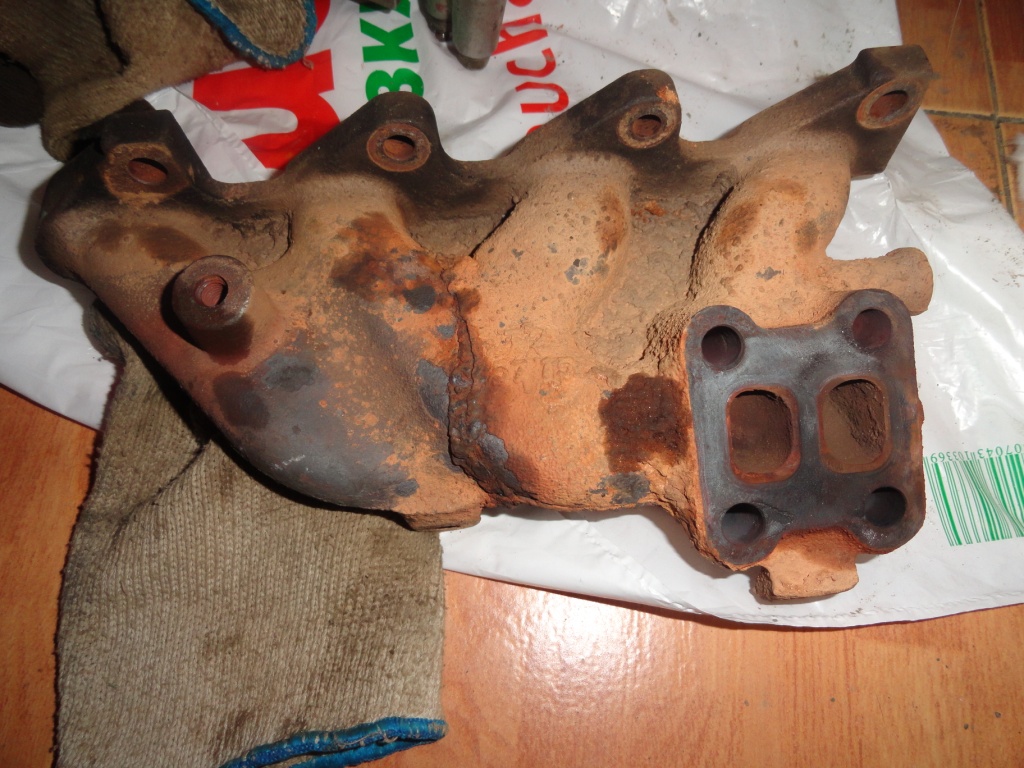

Добрый вечер, уважаемые знатоки
Следующий вопрос на 30 т.р. задаёт менеджер из города Челябинска, итак вопрос:
Турбоминик 2005г АТ, пропал форсаж, мотор жужжит и не едет, из под капота дым (коллектор уже варил год назад), разобрал свой боливар, как итог, коллектор пополам треснут по шву сварки, турбина живая (масло не гнала, люфт допустим, лопатки целы), но, зараза, трещины в перепускном клапане турбины в "горячей части".
1) Коллектор,победил ли кто-нибудь треснутый коллектор? Новый такое же г$%но? Варил ли кто-нить из нержавейки?
2) Турбина, можно ли заварить трещины? Или новую/контрактную искать? можт у кого-то валяется трупик с целой "горячей" частью, я бы донором взял!
3) учитывая, п 1. и п.2 плюс замену ГРМ по расписанию, посмотрел новые движки по 25 тонн, уже не так пугают, блин.
Буду рад помощи и дельному совету!
stariy_pl бери 4а31 и пошла эта турба в лес
Только бери с косой и автоматом если не запуститься на твоем мозге поменяем да и все.

Я человек далёкий от металлургии, но мысль появилась, если взять стоковый треснутый коллектор и наварить на него рёбра жёсткости (металлом схожим по Т расширения с родным чугуниумом): вдоль труб, на их стыке, потом поперечины перпендикулярно трубам, короче, усилить, чтоб не было деформаций, приводящих к трещинам? Мы же богатая страна, японцы сэкономили на металле, мы - наварим
