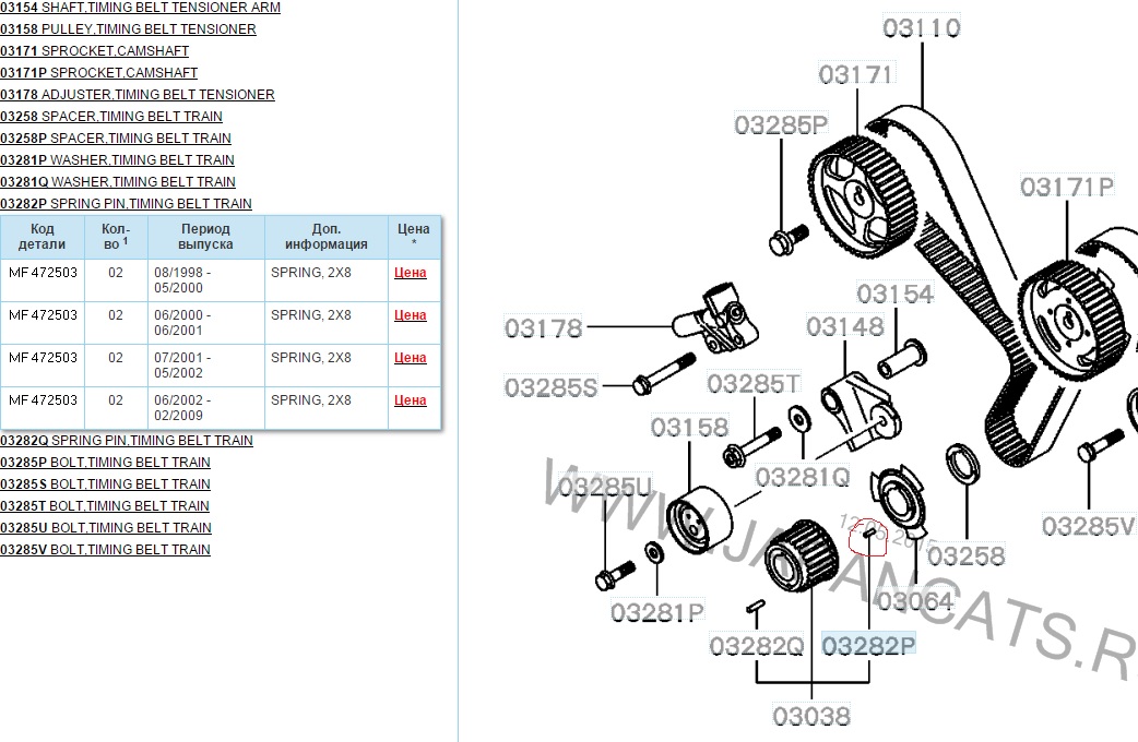

<Вавил> писал(а):Там штифты разные! Видел? Один толще один тоньше - может перепутал? Вот и лопнул...
Так не помню, но каталог выдает что они одинаковые 2 шт.

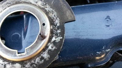

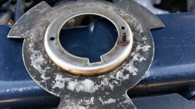

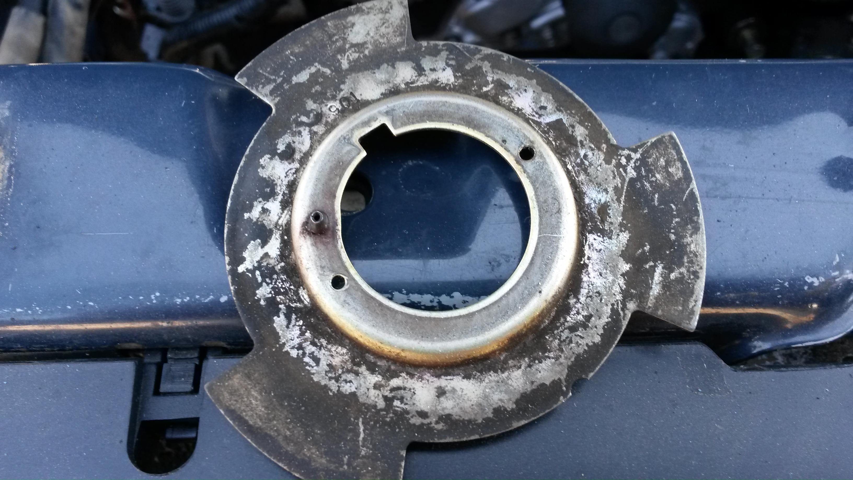

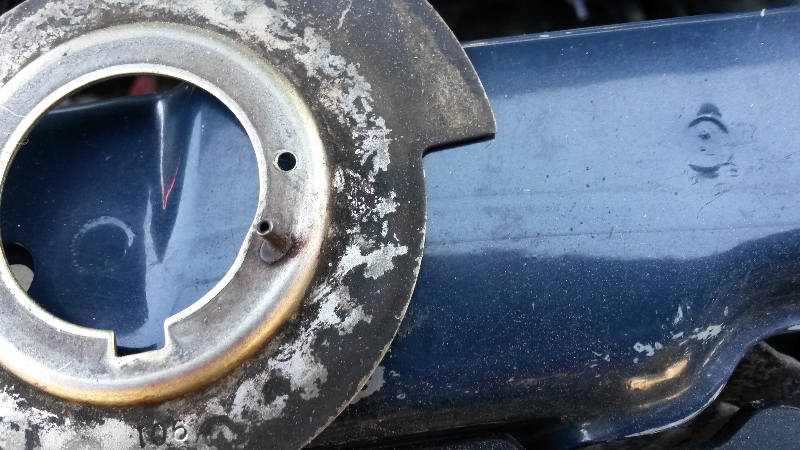

Фото звезды с третьим штифтом

Или это вторая шпилька припаялась???

Шпилек всего обнаружил две, одна в отверстии где и должна быть, вторая видимо эта.

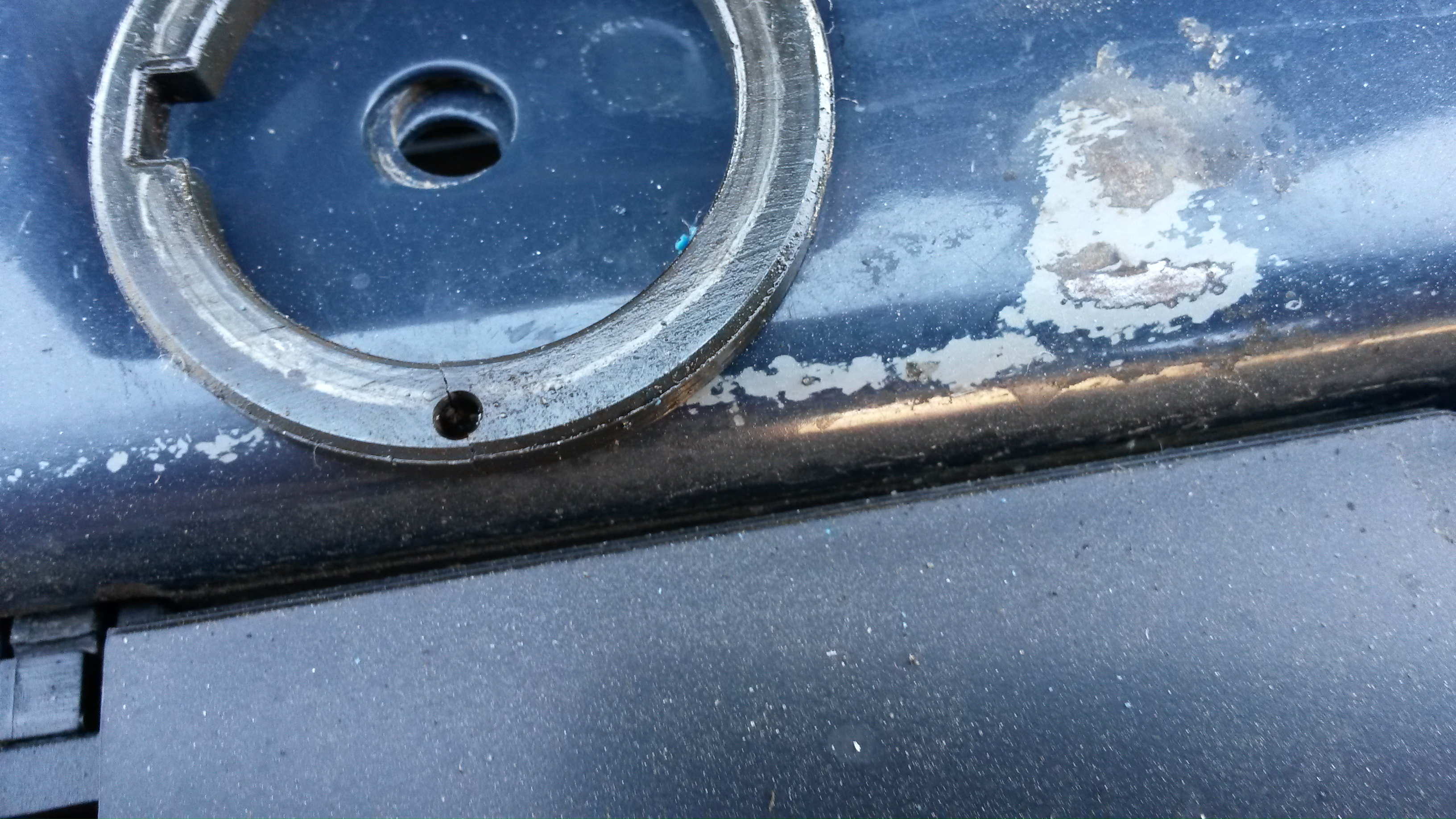

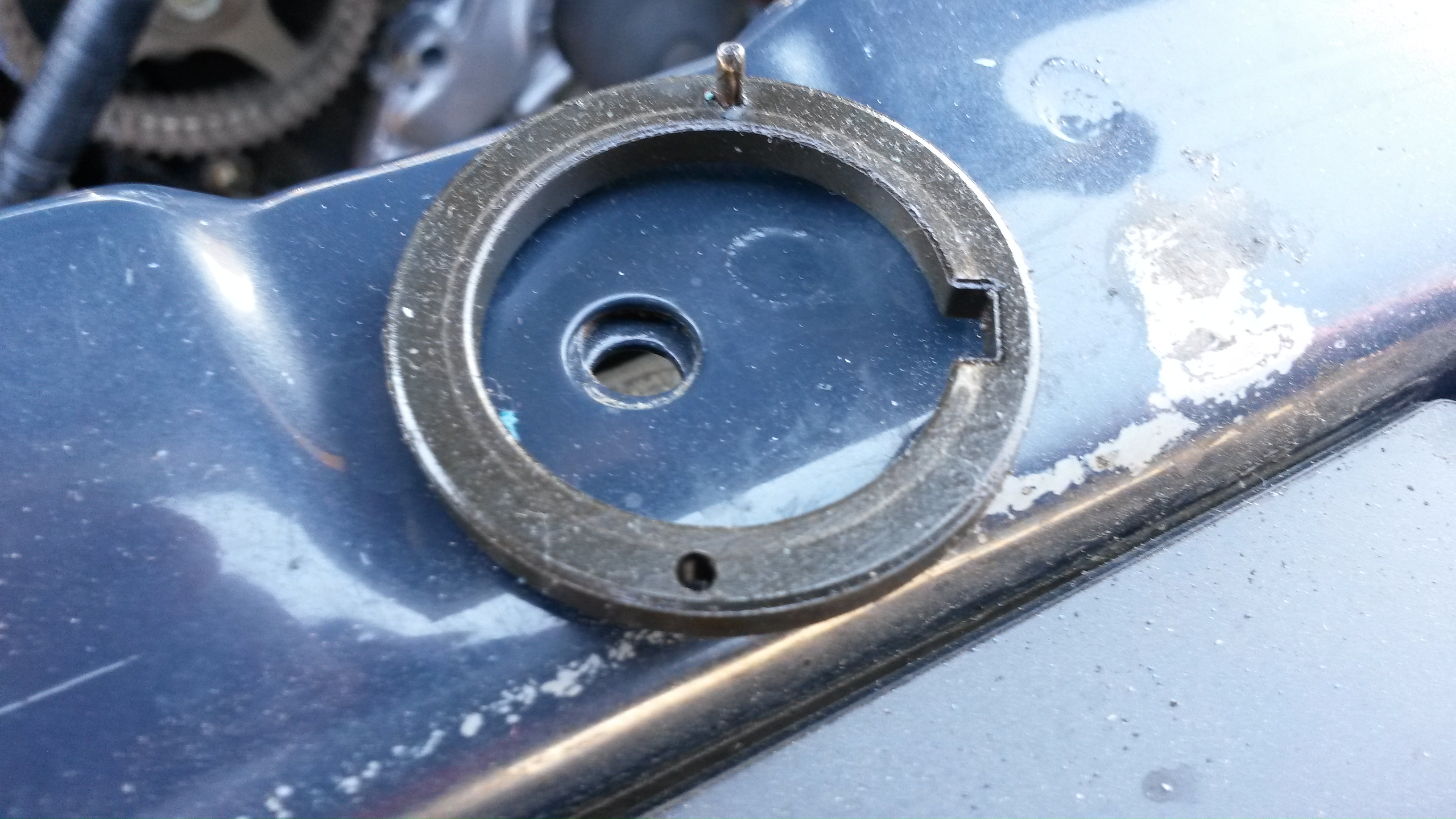

А так треснула шайба, когда я пытался в нее новую шпильку забить молотком... шпилька победила...

Чудеса. Похоже, что штырек действительно "приварился" путем вдавливания его при затягивании болта. Если это делалось специально для установки не родного сектора - странный путь. Если это ошибка монтажа, то как двигатель работал с таким отклонением фазы? Не понимаю.

Вот и я не знаю,надеюсь когда соберу по заводскому, все будет нормально работать...

Может из-за этого и расход был повышен... :)

Зажигание то было на 15-20 градусов позже. Поздравляю!

Что это давало? Жор топлива и тупизну?

Все собрал. Авто просто летит!!! Жор еще не замерял :)
