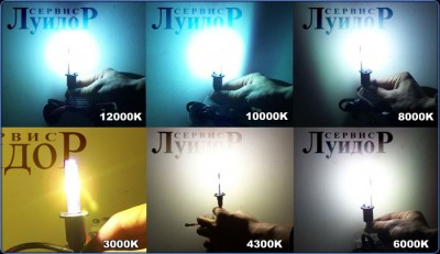

На 5000К чуток ослепляет (для понимания и "вывесил" фото). 4300К может побескоить уж очень требовательного водителя встречки, да и то глухой ночью и в тёмном лесу. ИМХО.vector-n писал(а):...Линзу и планировал из-за ослепления встречных (вернее, во избежание оного). Думаете, не очень это повлияет?....

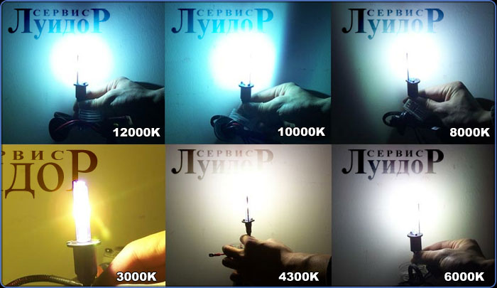

Ксенон ставил в штатные ПТФ. Регулировка не требуется, поскольку точка разжига ксенона в лампе и спираль в галогенке находится в одном и томже месте . Китайцы давным давно уже научились делать такие лампы. Кто не верит - возьмите две лампы и поставьте рядом, все очевидно. Грязь влияет одинаково что на галоген что на ксенон. Плюс ксенона в меньшем нагреве и соответсвенно корка грязи меньше и она легко смывается ближайшей лужей. При взгляде на цветовой тон визуально желтизна почти не заметна ( при галогенке она очень заметна) . На дороге 3000 ксенон дает более густой желтый свет чем галоген.
Вышеприведенные картики к реальности имеют очень слабое отношение изза особенностей съемки).
Ну и вообще - каждый может составить свое мнение самостоятельно. Купите ламп разных цветов, лампы недорогие по 15 долл пара. Хоть каждый день меняйте)
У меня тут вообще мысль появилась поставить 3000 в головной свет, пока не нашел ламп с таким цоколем, руки не дошли. А вместо дальнего света поставить диодные лампы ) и включить вместо ДХО. Я дальним вообще не пользуюсь по назначению... Но это требует еще обдумывания целесообразности, пока некогда ..)
