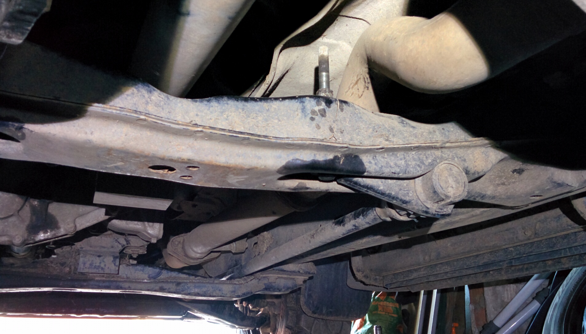

Да, крутить этот болт. Не забудь еще расконтрить гайки сверху что его держат.

расконтрить? раскрутить я так понимаю слегка надо ее? т.к. кгда я буду его накручивать она пойдет вниз вместе с болтом? или ?

слегка,все верно.И лучше крутить саму гайку на закручивание,намного легче идет чем сам болт крутить.

И нужно подомкратить а то крутить тяжело.

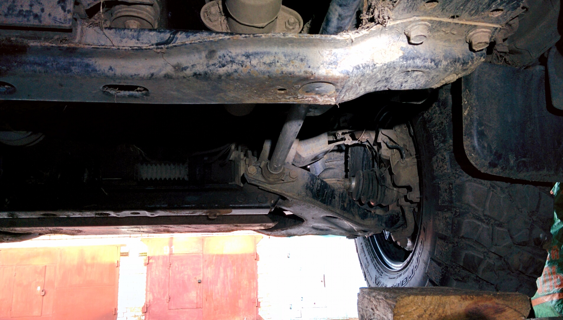

Накручиваю и у себя торсионы)
Первый вечер - только накрутил почти по максимуму болт. В итоге от пола до арки получил примерно 90см, но от нижнего отбойника см 4 на глаз, верхние отбойники уже лежат без зазора ::-(:
Не хорошо.
Сегодня перещелкнул торсионы на 2 шлица, накрутил болты гооораздо меньше, но в итоге опять получаю ~90см, до нижнего отбойника расстояние большое, верхние почти лежат, но небольшой зазор есть.
Какая же тут уловка, как выставлять расстояния, чтобы получить достаточный лифт спереди??? :*DONT_KNOW*:

Нужно ловить на верхнем отбойнике 20 мм. Бери любой подходящий предмет на нужную толщину. Используй его как шаблон, пробуя просунуть между верхним отбойником и лопухом в месте касания отбойника в момент, когда машина стоит на колесах. Пока не будет 20 мм поднимай-регулируй-опускай-проверяй. Регулируй на вывешенном колесе. Проверяй на опущенном колесе. Перед проверкой покачай нужную сторону И все будет хорошо. Проверено.

Мне кажется, около 20 там получится только совсем без лифта.
Или же я хочу слишком многого - такой подьем невозможен с правильными зазорами, только опускать и ловить необходимый?
