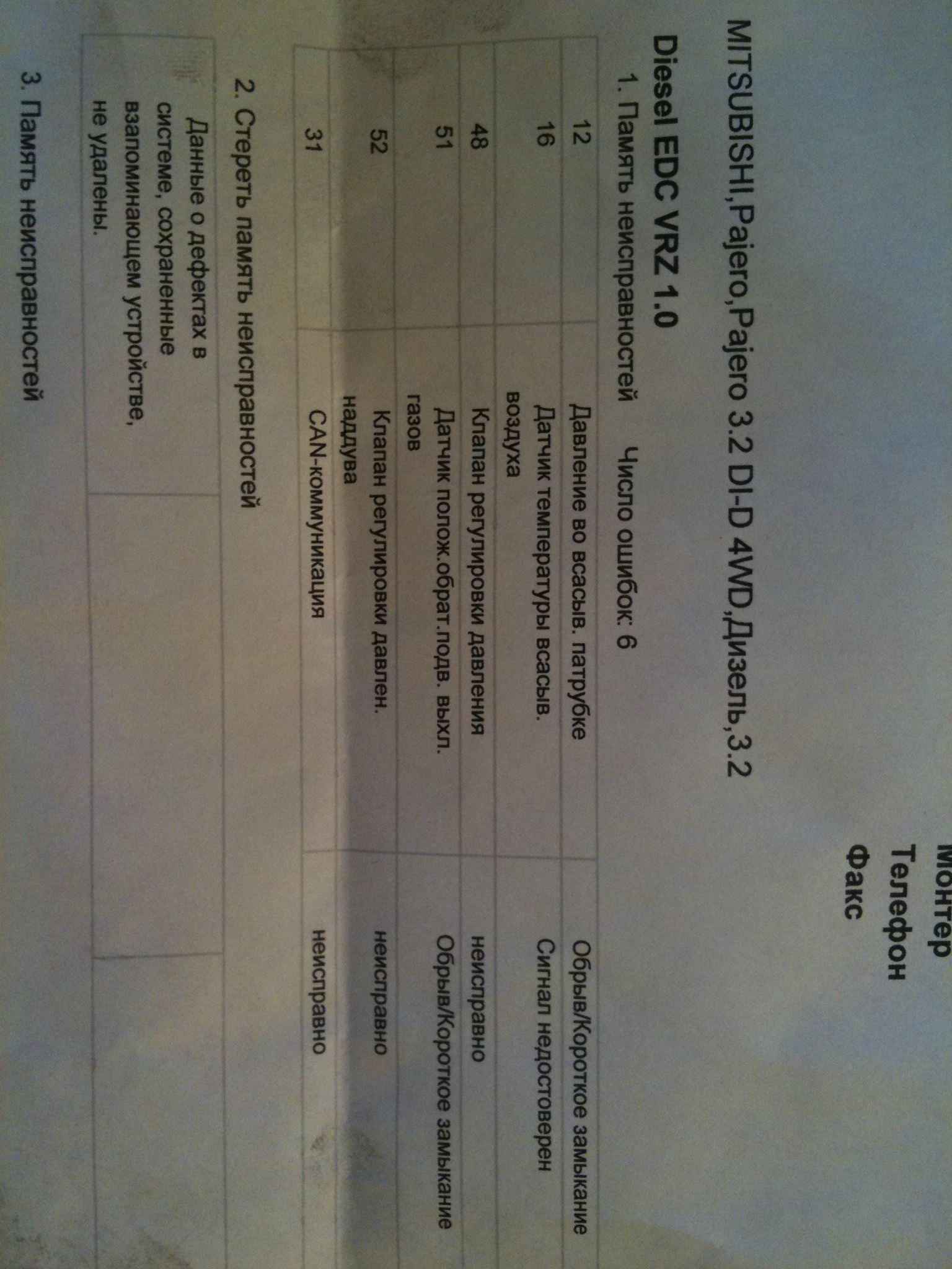

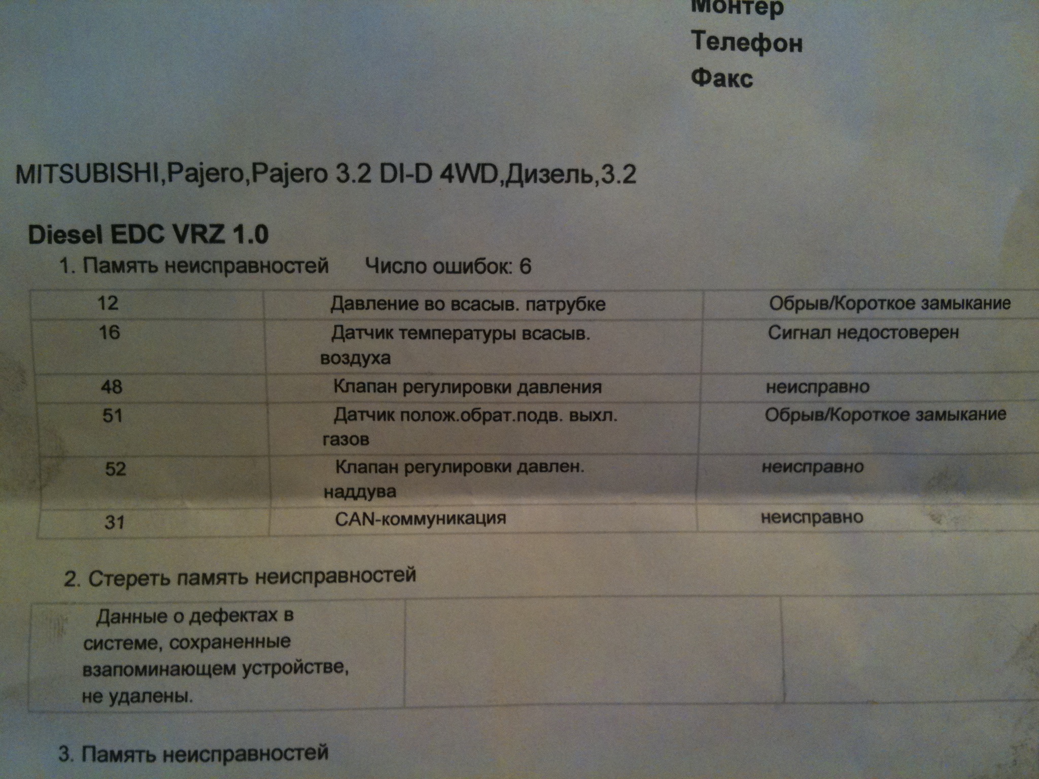

Вообщем,сегодня встал.Черный дым,тяги нет,дергается весь....
Ошибка 48
Ошибка 48

Re: 4M41 Поплыли обороты на холостых! В чем причина?
Проверь двигается ли заслонка.
Проверь наддув. Проверка простая. Скидываеш патрубок от турбины, заводиш и прикрываеш рукой. Давить должно ощутимо.
48 ошибка по книге - это регулятор подачи топлива. Подергай разьемы на насосе.
Проверь на впускном коллекторе фильтр датчика наддува в большинстве случаев виноват он. Заслонки тоже можно проверить, но врятли с ними будет косяк.

Извините за перевернутое изображение.
Такая сырость на улице...не получится сегодня к машине подобраться.
2 вопроса:
51 ошибка - это клапан ЕГР ?
что за Can коммуникация?
2 вопроса:

Эти две ошибки постоянно всплывают и не убираются. Они конечно стираются но после запуска двигателя опять всплывают. Так что с ними можно не бороться. Как мне объясняли ребята, те которые занимаются диагностикой, что это просто не совместимость некоторых сканеров с этими мозгами. Так что забей. При полностью исправном дыигателе они всё равно присутствуют.

Тогда 41 ошибка.Vitalya-74 писал(а):Проверь на впускном коллекторе фильтр датчика наддува в большинстве случаев виноват он. Заслонки тоже можно проверить, но врятли с ними будет косяк.
