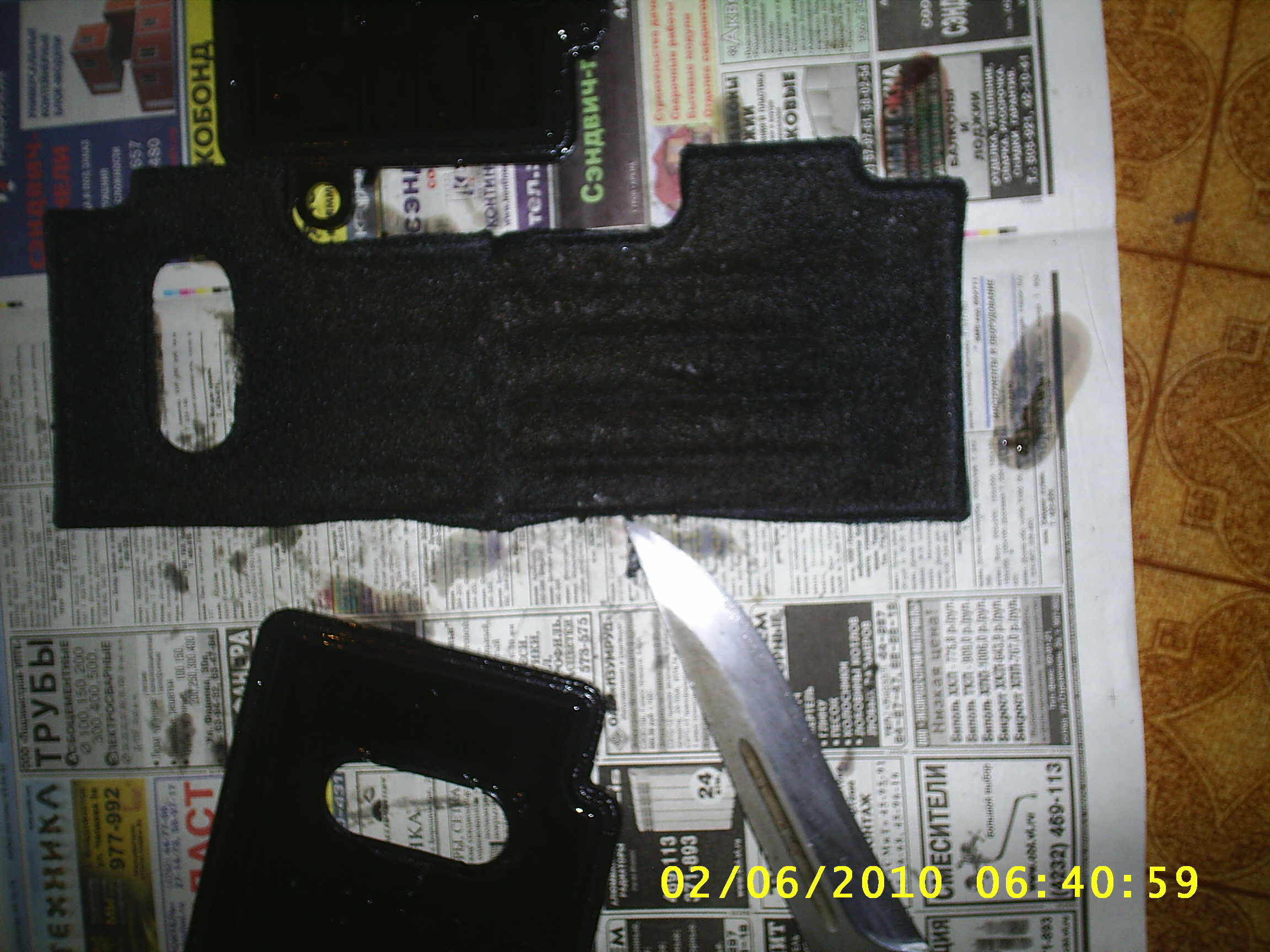

Фильтр АКПП в разборе.
Лезвие ножа указывает на место разрыва фильтра.
Фильтрующий элемент сгибается в двое и крепиться корпусом фильтра, а в этом месте он выскочил из корпуса и появилась щель.
Чем можно заменить фильтрующий элемент?

Возможно это заводской брак и такая конструкция фильтра не совсем надёжна?
Если это так , то возможно это способствует преждевременной поломке АКПП.
Вот и думаю, не сделать ли фильтр самому.
Не могу подобрать матерьял на фильтрующий элемент.

Старый фильтр АКПП не выкидывай,разбери если можешь, на предмет порвался как у меня или нет.

Старый фильтр родной, судя по дате выпуска, не порван, в фильтре присутствует 4 тонких кусочка примерно 3х3 мм, магнит в поддоне немного грязный (слой грязи меньше милиметра), на предыдущем минике стружки в фильтре и на магните было в разы больше, но таких проблем с ним не было. Похоже механическая часть АКПП не убита.
Всем известный штифт не выпал!!!! Остался стоять на месте. Когда я сливал жижу, то не дергал автомат. На предыдущем минике я переключал автомат для большего слива и штифт выпал.
Установка нового фильтра проблему не решила!!! Авто на холодную едет вперед, но с рывками (((

Новый фильтр поставил сетчатый, для этого купил фильтр от взрослого паджеро и вытащил из него сеточку, поставил её в корпус своего фильтра. Для установки пришлось много колхозить, т.к. сеточка длинная , но узкая. Целесообразность колхоза под вопросом, думаю нужно просто своевреммено менять фетровый фильтр и всё.
