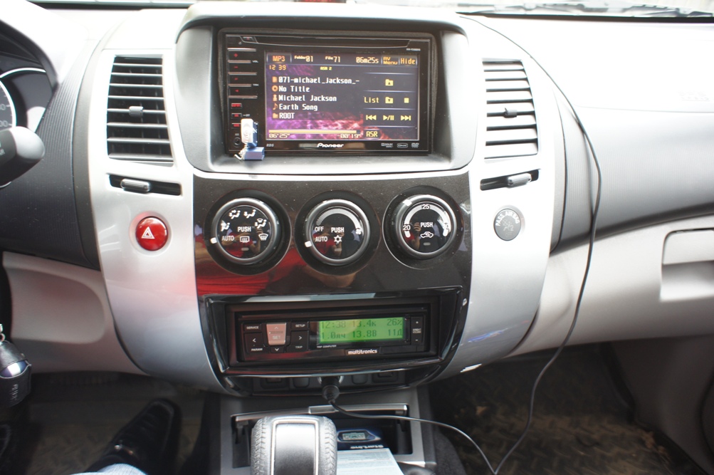

Рамку резал рекламщик на фрезе, из чёрного пластика ( не знаю как называется ). Рамка никак не закреплена опирается в боковые части магнитолы, выпадает на больших буераках.capt писал(а):офф небольшой. А маска для 2 Дин из чего сделана? Ибо козырек, как я понимаю от MMCS (или как там родная система зовется) штатной...
Про козырёк, сначала этой ветки и http://www.pajero4x4.ru/bbs/phpBB2/view ... 0&start=75

высокий козырек не нашел, но по сути сделал двд и мультитроникс также как у mark69, но с родным козырьком. смотрится немного "криво", т.к. по периметру двд виден уплотнитель. надо покупать новый козырек и совершествовать медиа-ансамбль. а вот радиорстанцию поставил под сиденье. сейчас увидев фото, подумываю перенести на видное место. все таки любой девайс должен быть под рукой!!!
