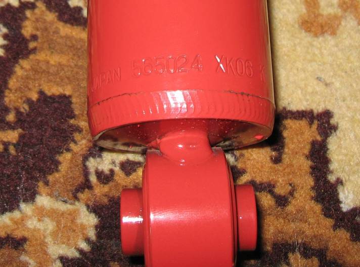

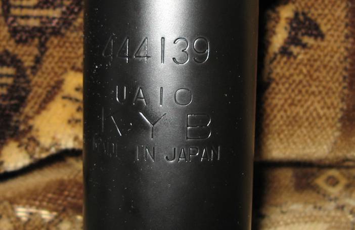

Unklown писал(а):все каябы , которые видел в России - тайланд.
Странно. А мне все япошки попадаются.

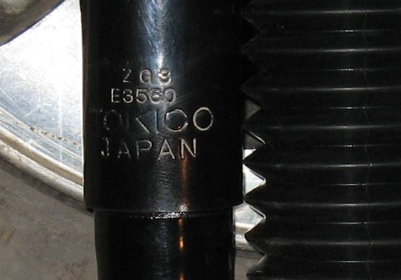

Токико у меня тоже Япония задние,почти новые,могу продать по дешевке кому надо.Передние 34 вообще не понятно как привозят,как я писал заказал,пришли коробки открыл ,один Япа другой Тайвань.Просто для себя я уже определисля окончательно на чем ездить.
