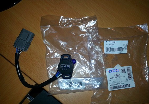

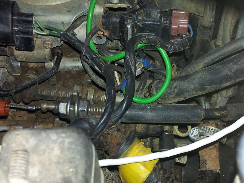

Нашелся :)
Себе вот такого плана ставил. Правда б/у от Ниссан терано
Единственный колхоз это с проводами - лишнее просто отрезается и пересаживается в другой (родной) разъем.
Погуглил в картинках - вроде как он и есть... Крепление и пимпочка идентичны нашему.

А синяя пимпочка торчит- это не второй датчик?
atas80
Сообщения: 2880
Зарегистрирован: 21 янв 2009, 19:38
Двигатель:: 4M40
Мой автомобиль(и):: Pajero 2 46 ATF
Откуда: Киров
Откуда: Kirov [43]
Поблагодарили: 73 раза
Re: TPS зараза
Сообщение atas80 »
Нет это колпачек. Наберите в гугл-картинки все номера которые видите и увидите этот датчик со всех сторон

У меня стоит от Ниссан терано дизель. Дали дизелисты. Какая точно не знаю по маркеровке. Но точно была с таким 5тиконтактным разъемом.
Методом исключения нашел нужные 3 контакта. Поставил - летаю не первый год.
По схеме ничего сказать не могу.
У нас напряжение 5 вольт на ТПСке.
У меня работает и кикдаун и скорости правильно переключаются и клапан обратки включается на полностью выжатой педали газа.

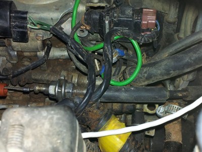

однако, провод коричневый оборван на фото
borka13
Сообщения: 20
Зарегистрирован: 15 мар 2014, 10:09
Двигатель:: 4m40
Мой автомобиль(и):: pajero auto
Откуда: IL
Re: TPS зараза
Сообщение borka13 »
обрезаны провода связяные с родным имобилайзером
во всех виденых мной одна и таже история , как только на ремонт насос попадает , они это дело кастрируют

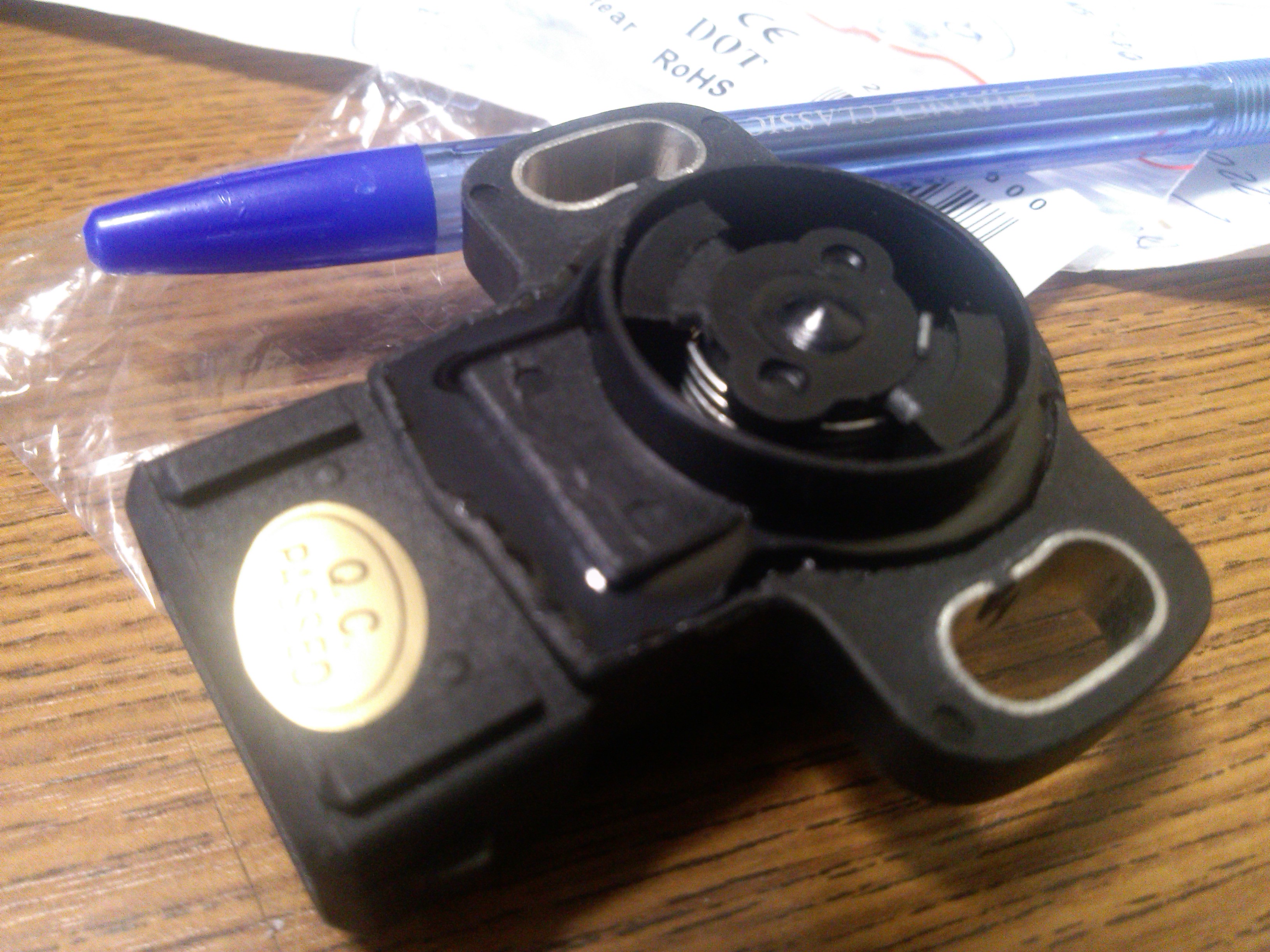

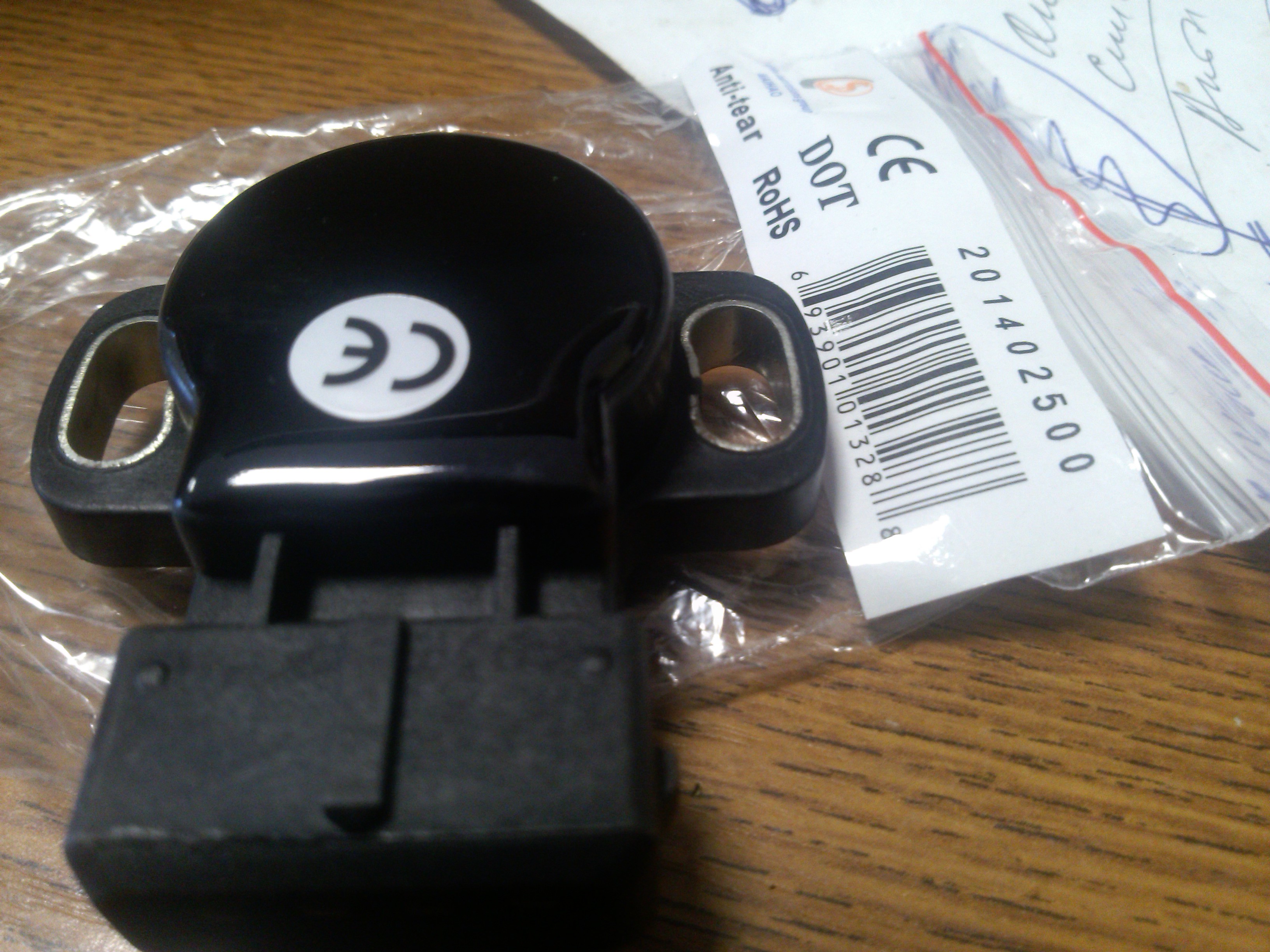

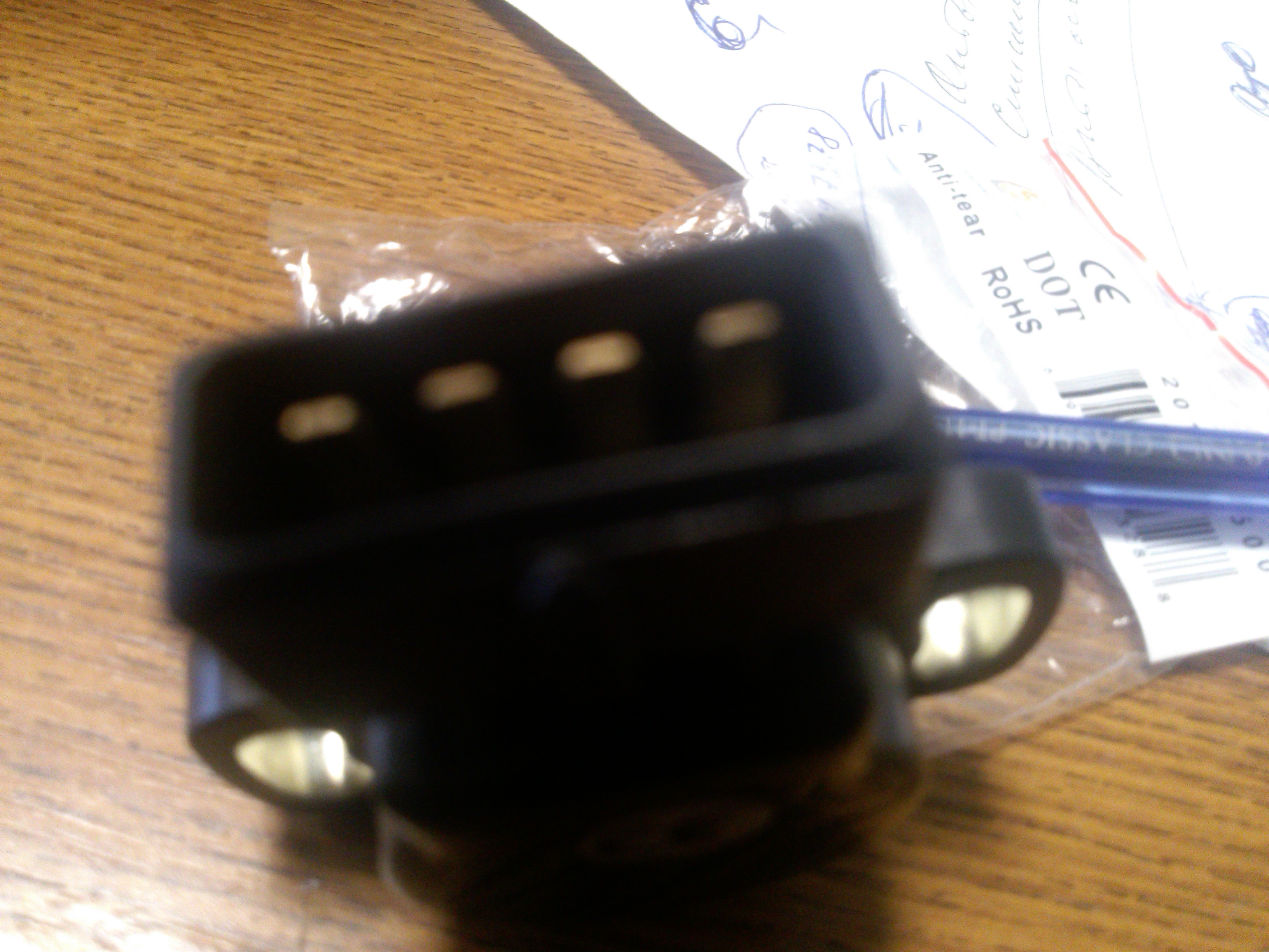

Ну вот, приехало :)
полное сопротивление 5200 Ом
