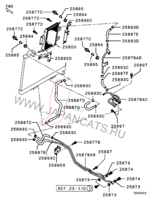

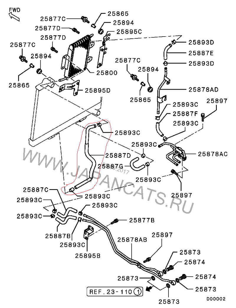

Задам тут вопрос , подкапывает масло АКПП вот с этой трубки .Подкапывает с нижней части ,там где заходит в основной радиатор.Если покупать ,то варианты только оригинал,цена высокая . Кто-нибудь сталкивался с заменой этой трубки ?? Она имеет хитрые изгибы .Если кто менял,то скажите какой диаметр надо покупать ???И подходит ли обычный маслостойкий шланг ??? Спасибо.
На фото обведена красным .

А может сначало попробовать снять трубку и посмотреть, может штуцер сгнил? А нсли цел то поставить червячный хомут,

SmoAG писал(а):А может сначало попробовать снять трубку и посмотреть, может штуцер сгнил? А нсли цел то поставить червячный хомут,
Вместо родного хомута ,поставить червячный ,ну тоже думал про это . Попробую с простого )))
