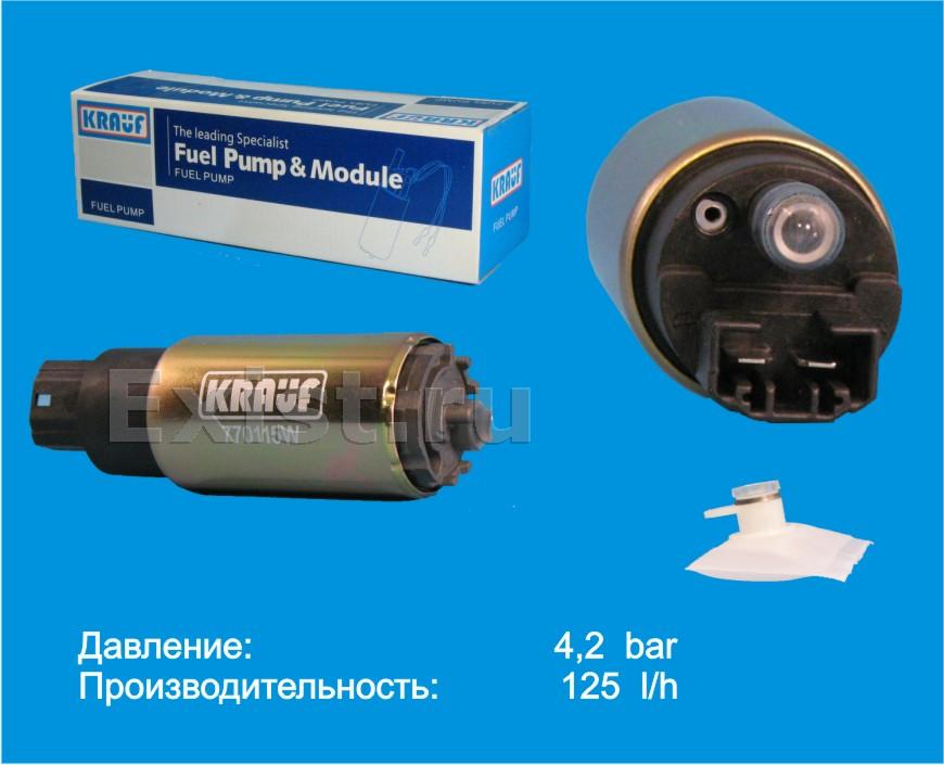

Кто может сказать про этот девайс? Стоит 866р

Александр NN писал(а):Кто может сказать про этот девайс? Стоит 866р
Параметры далеки от заявленных Мицу. Но работать будет.
