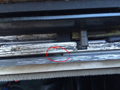

Други, прочитал всю тему. У меня проблема несколько другого рода. Выставил я синхронно полозья люка. Поднимаются и опускаются одновременно, хотя тросы стоят несколько несимметрично судя по их концам, а вот назад люк не сдвигается. Металлические движущиеся части входят в пластиковые направляющие, которые соединены металлической распоркой, и все останавливается. посторонних шумов никаких нет, болты моторчика прикручены. от руки люк ставится в положение проветривания, и в закрытое положение, назад тоже не сдвигается. не двигается то, что обведено красным.

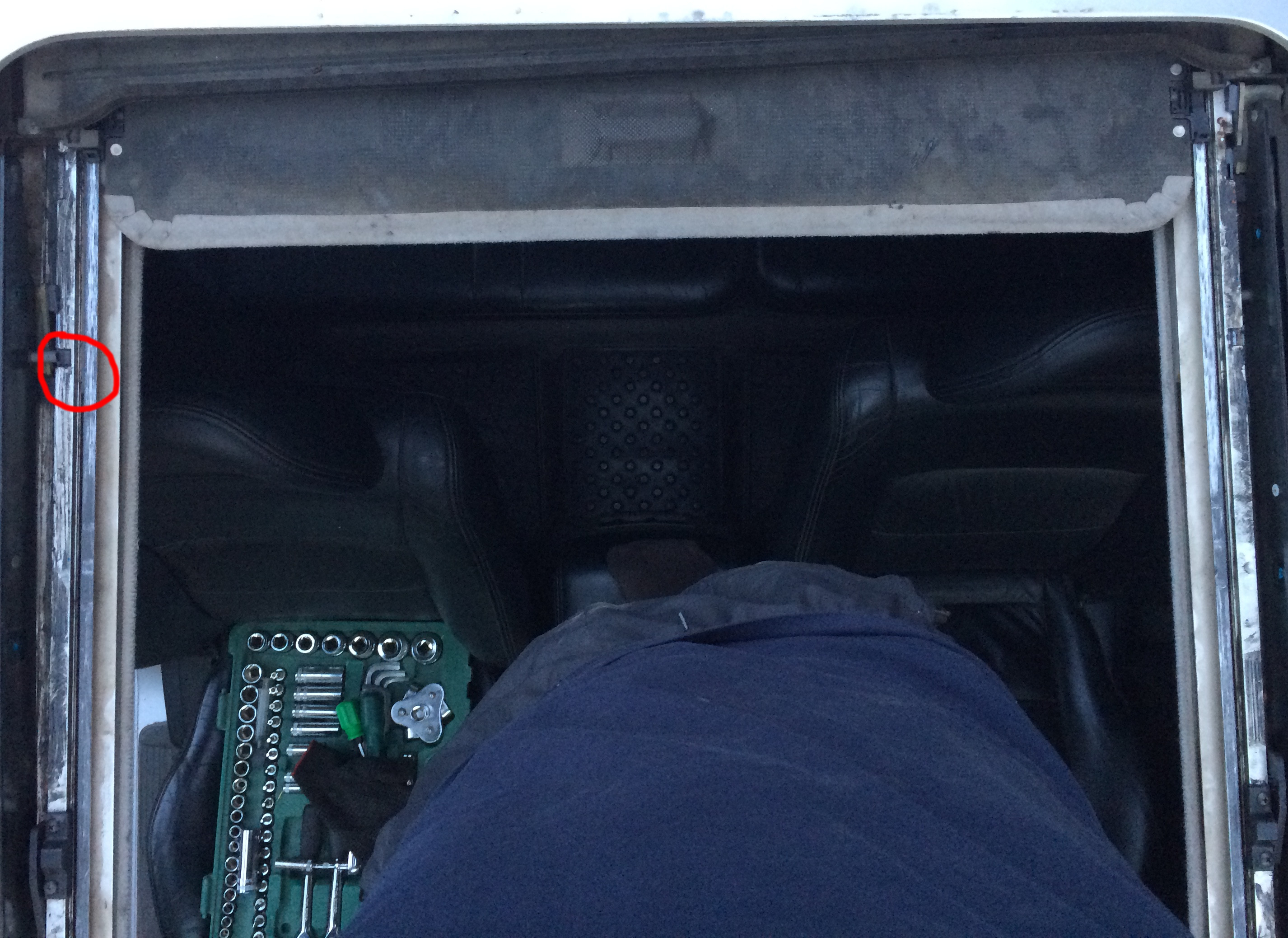

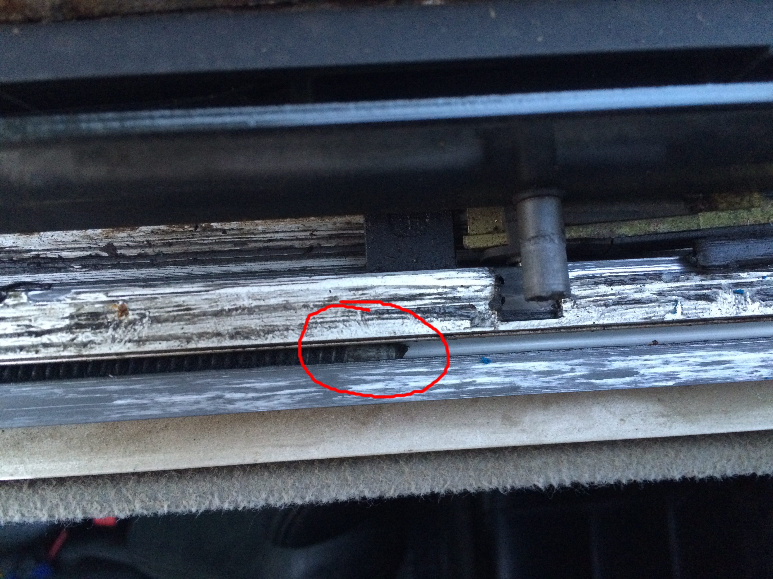

Добрый день, всем! Повторюсь немного о проблеме: люк едет <10см и потом трещит, в обратку также, но ЕДЕТ <10см, потом трещит. Разобрав и посмотрев, моторчик цепляет хорошо, затянул его, всё равно та же беда. Снял стекло люка, чтобы посмотреть как движется сверху, да бы увидеть что-нибудь. Получилась такая картина, когда мы закрываем/открываем люк, то сначала обе направляющие движутся, затем показывается конец одной из направляющих, а с другой стороны она где-то далеко под крышей кузова. Такое ощущение, что они просто рассинхронизировались, по этому люк чуть-чуть едет, а потом одна направляющая "заканчивается" и стопорит люк. Моторчик не может протянуть одну из них, поэтому трещит.
На прикрепленных фотках красным конец одно направляющей, второй далеко не видно.
2 Glitch, как ты выставил эти полозья? А то до меня не дошло..

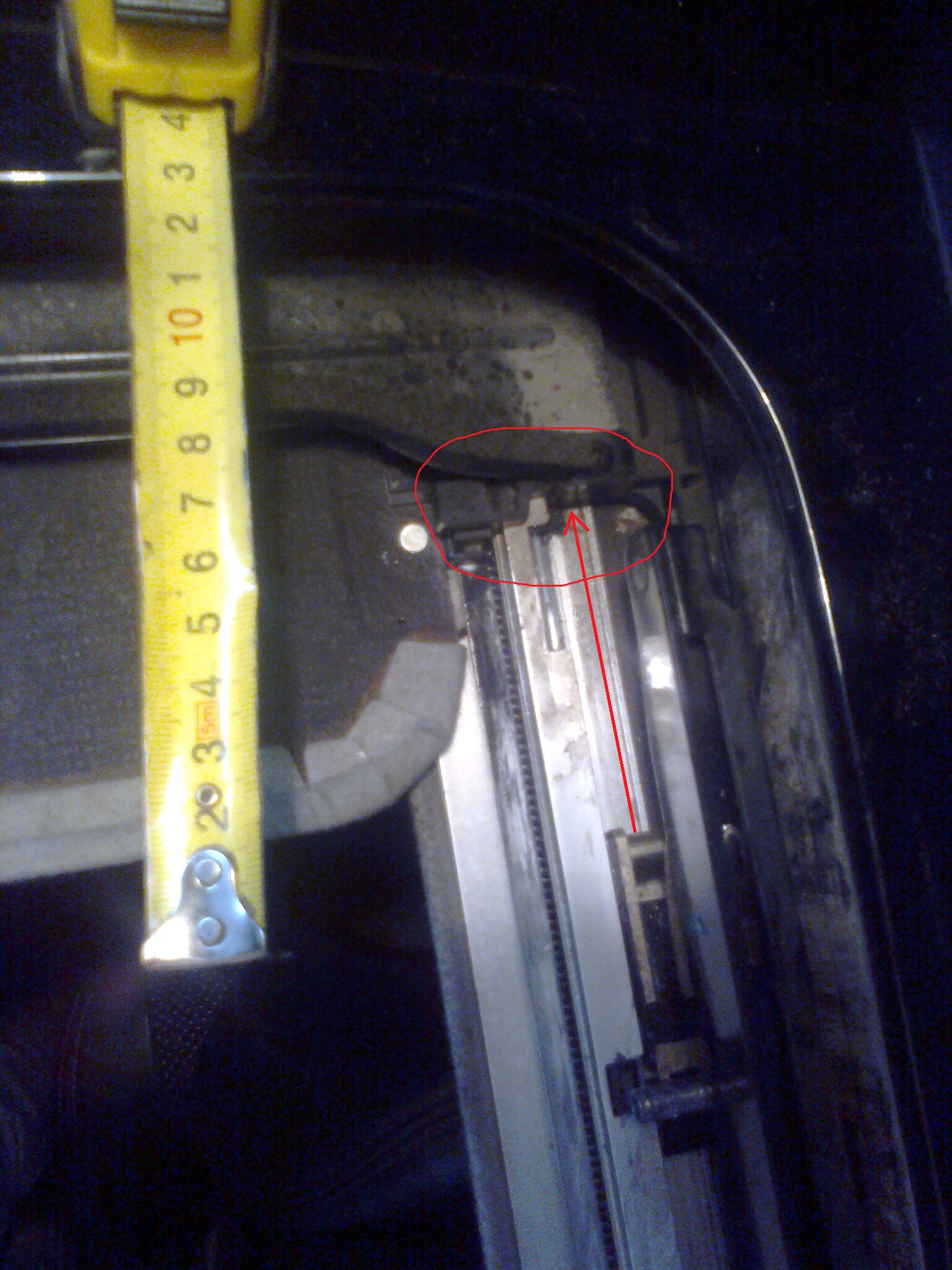

В общем, я со своим люком разобрался, оказалось всё банально просто. У меня с одной стороны выскочил край ползунка, который приподнимает/опускает люк по высоте, тем самым его перекорёживало. Воткнул ползунок на место, сделал инициализацию и всё заработало.

Добрый день.подскажи пожалуйста какой ползунок и куда вставляется.точно так как у тебя на фото
