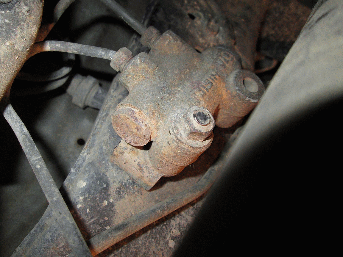

А вместо колдуна у меня стоит вот такой регулятор тормозных усилий, причём он на передней части рамы, поэтому живее. Он проще, безо всяких тяг.
Закажи у Жипера, поставь и радуйся!

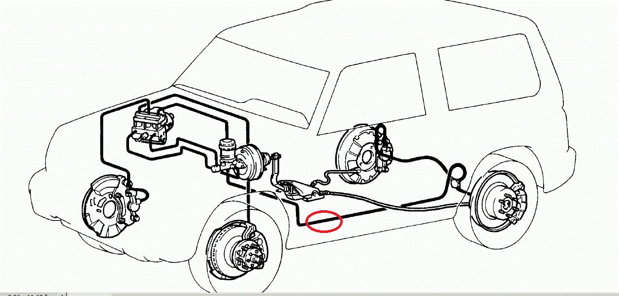

Нет, там не должно ничего глушиться.
Честно говоря, я не особо разбирался, но блоки АБС что у пруля, что у европейца одинаковые. У меня был европеец до этой машины.
Поэтому, думаю, надо собрать тормоза по схеме, что я выложил из мануала.
Красным я обозначил место, где у меня стоит регулятор (в разрыв этой трубки).
В принципе, можно наверно обойтись и без него, тогда усилие на пред и зад будет одинаковое. ЗЫ
Ещё смутно вспоминаю, что на европейце вроде был тройник в районе ГТЦ, а на пруле его вроде нет.
Может из-за этого лишние трубки с колдуном.

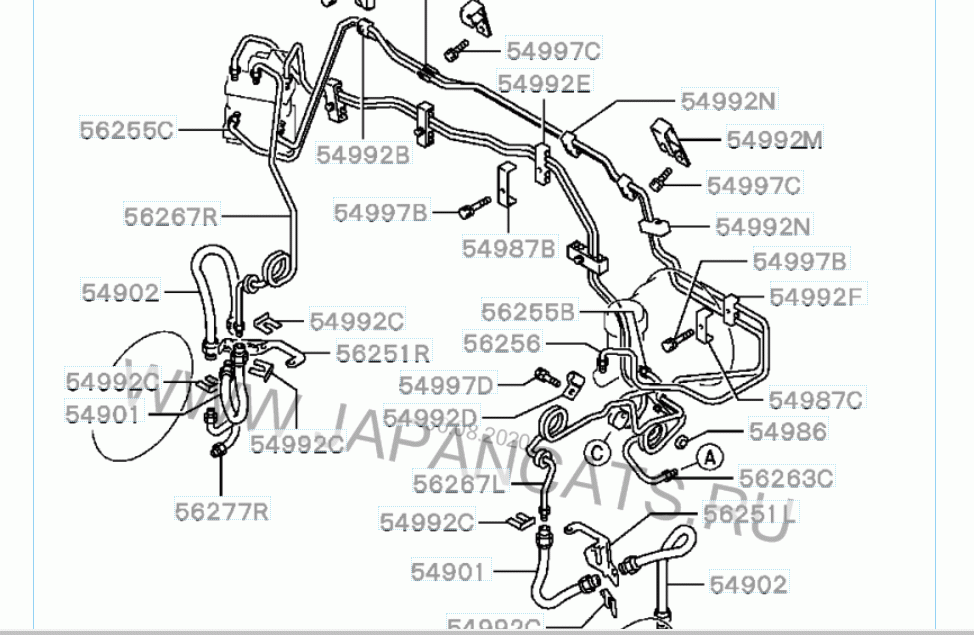

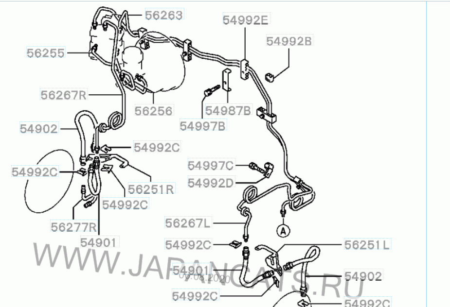

Сейчас глянул каталоги на экзисте по своему японцу и по бывшему европейцу (они оба у меня там зарегены).
Блоки АБС бьются один в один.
А вот трубки- так и есть отличаются наличием тройника у европейца (буквой С обозначен).
А у японца его нету! Значит это не обратка, скорее всего, а наоборот какая-то дополнительная подача на колдун.
А я понцу она просто не нужна.
Я так думаю...

Помор
- Сообщения: 3839
- Зарегистрирован: 13 мар 2008, 11:43
- Двигатель:: 4D56FЕ
- Мой автомобиль(и):: Pajero2 длинный
- Откуда: Беломорск
Медленно тонет педаль тормоза.
Ну может и так, обраткой ее назвали здесь, в теме, потому как точного описания работы никто не знает. Трубку глушить?
