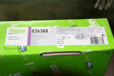

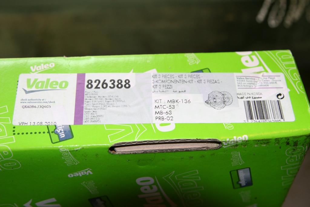

Про сцепление Паджеро Спорт 2.5 дизель 99 сил. В результате вскрытия обнаружилось, что родное сцепление на моем экземпляре стояло фирмы Valeo. Но это только диск и корзина. Выжимной подшипник фирмы ntn, что за зверь не знаю.
Взамен был приобретен комплект сцепления Valeo - каталожный номер 826 388, комплект состоит из:
803 919 - Диск сцепления,802 688 - Корзина сцепления, 804 096 -Подшипник выжимной.

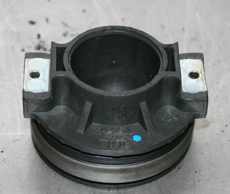

Корзина и диск совпали с оригиналом один в один. Выжимной пластмассовый и доверия не внушает, поэтому после ревизии, был оставлен старый - он и металлический и корпус больше - выглядит гораздо крепче.
Предыдущее сцепление прошло около 70 т.км, 35-40% с груженым под завязку прицепом и в говнах. Диск был стерт со стороны корзины до заклепок, на корзине задиры, маховик как новый.

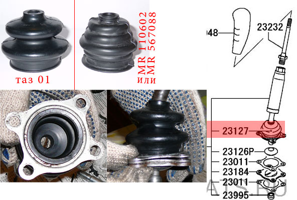

Пыльник рычага переключения передач MR 110602 он же MR 567088
и он же Пыльник рычага переключения передач от ТАЗ01 есть в любом магазине, цена 25 руб.
подходит хорошо, единственное что самая нижняя кромка у него меньше чем у оригинала.
(!!!предположение!!!)При закручивании надо смотреть чтобы кромка не вылезла.
У меня не вылезла, я просто предположил что такое может произойти.

Продолжение про сцепление для МПС 2.5TD, комплект сцепления выглядит как на фото, там и номера есть. Ценник очень бюджетный, только выжимной нужно другой покупать, для тех кто любит настоящий heavy metal.
