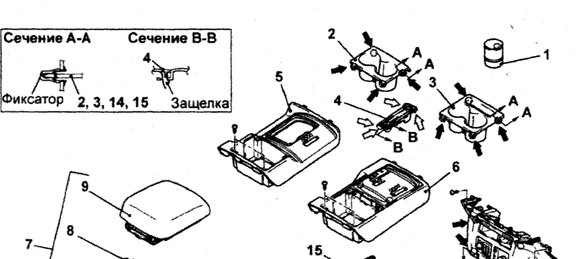

Колодки ручника
- Tratran
- Сообщения: 235
- Зарегистрирован: 24 ноя 2009, 09:29
- Мой автомобиль(и):: Pajero,2008
- Откуда: Москва, ЮВАО, Люблино
- Благодарил (а): 4 раза
- Поблагодарили: 5 раз
Re: Колодки ручника
подстаканники просто вверх? или хитрость есть кака?
Mitsubishi Pajero IV, 3.2 Di-D, AT,2008,
- megranny
- Сообщения: 6152
- Зарегистрирован: 18 июл 2011, 01:22
- Двигатель:: дизель 4M41
- Мой автомобиль(и):: Subaru Forester III(S12),MP IV-3,2 Di-D Ultimate
- Откуда: ЦФО,76
- Благодарил (а): 16 раз
- Поблагодарили: 79 раз
Re: Колодки ручника
Аккуратно с небольшим усилием вверх,там защелки.Tratran писал(а):подстаканники просто вверх? или хитрость есть кака?
Желательно вывешивать колеса для проверки подтяжки.
Помогае,если рычаг практически болтается и тянется без усилия.А если уже туго,то попробовать развести колодки.

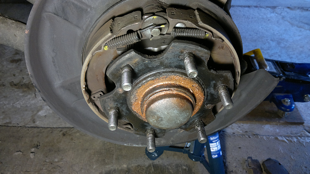

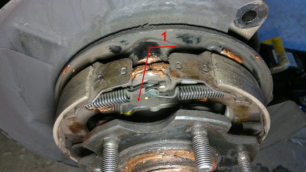

Вчера добрался до колодок ручника.Откупорил и глазам не поверил-там всё как только Што из гамаза,только чуть пыльное
и это после 90тык
Стука у мне не было,а озадачился я поиском причины мерзкого металлического скрипа
Ничего я не выЯвил
,а посему нанес медной пасты на трущиеся поверхности
Да заказал комплект резинок,ибо рваная одна оказаласЯ
P.S. А стучать могет планка (№1)

Андрей,дык не то чтобы пылинки с авты сдуваю,но и в говна стараюсь не лезти без необходимости.А на Субу я сначала колодки ручника купил,блин,потом уже решил залезти
А тама примерно така ж картина,как и здесь,только направляющие еще в родной смазке ходют.Поэтому сейчас решил сначала глянуть
