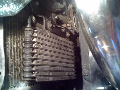

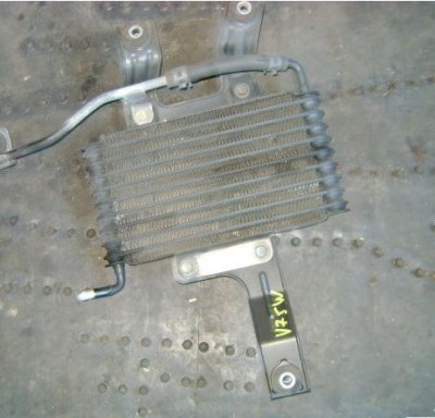

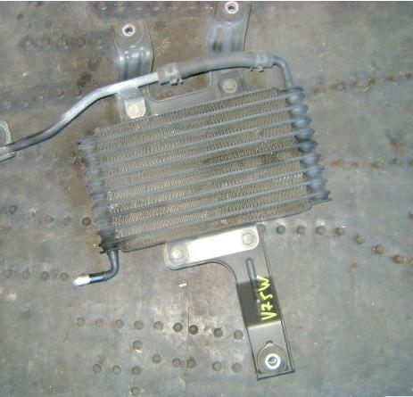

короче - свешилось!
заказал на разборке вот такой радиатор от 4го паджеро. ажиныть с Владивостока! срок доставки 2 недели! цена вопроса 3,5 тыр! супротив 20 экзистовских!

<Вавил> писал(а):короче - свешилось!
Свершилось!!!

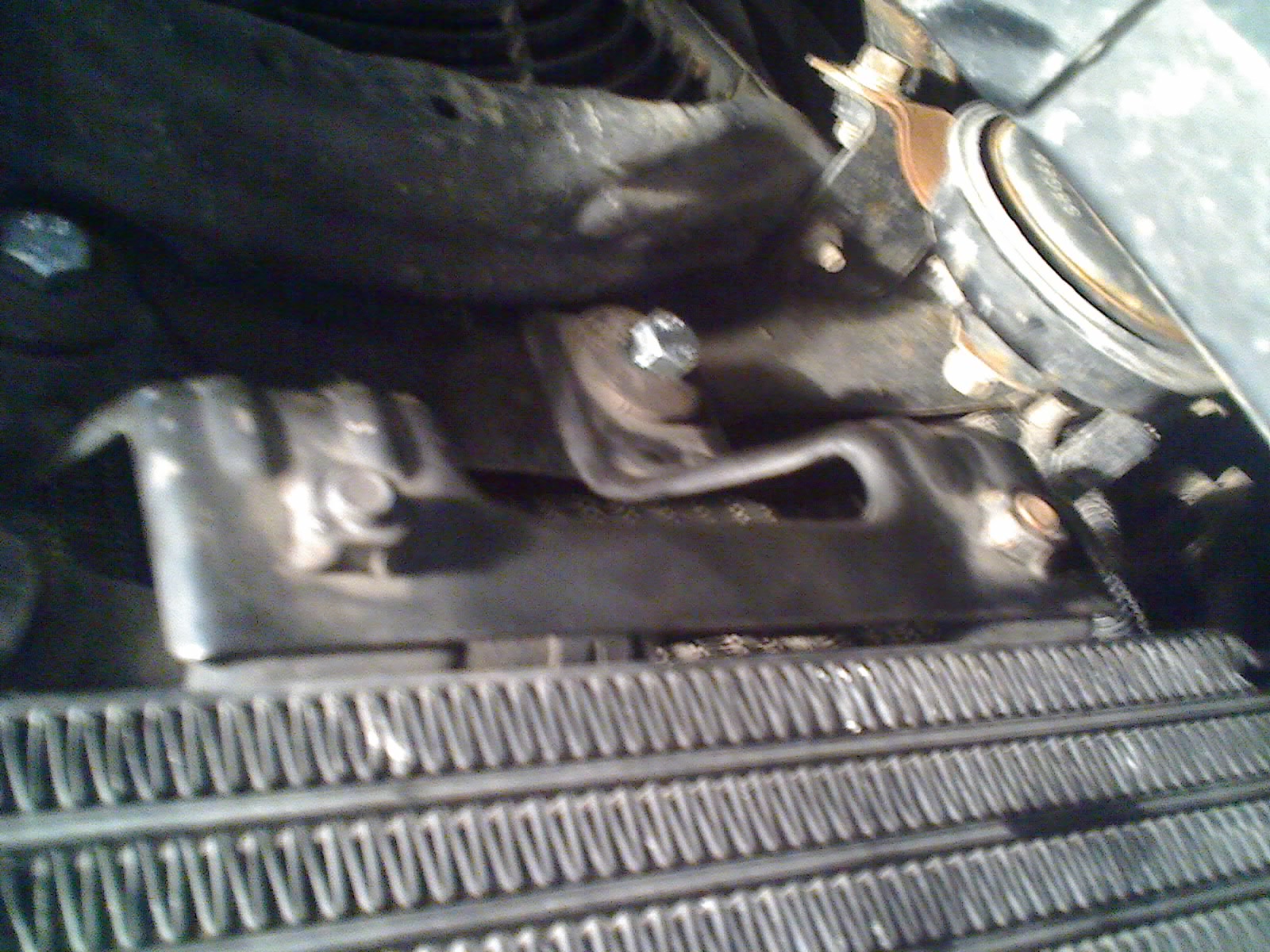

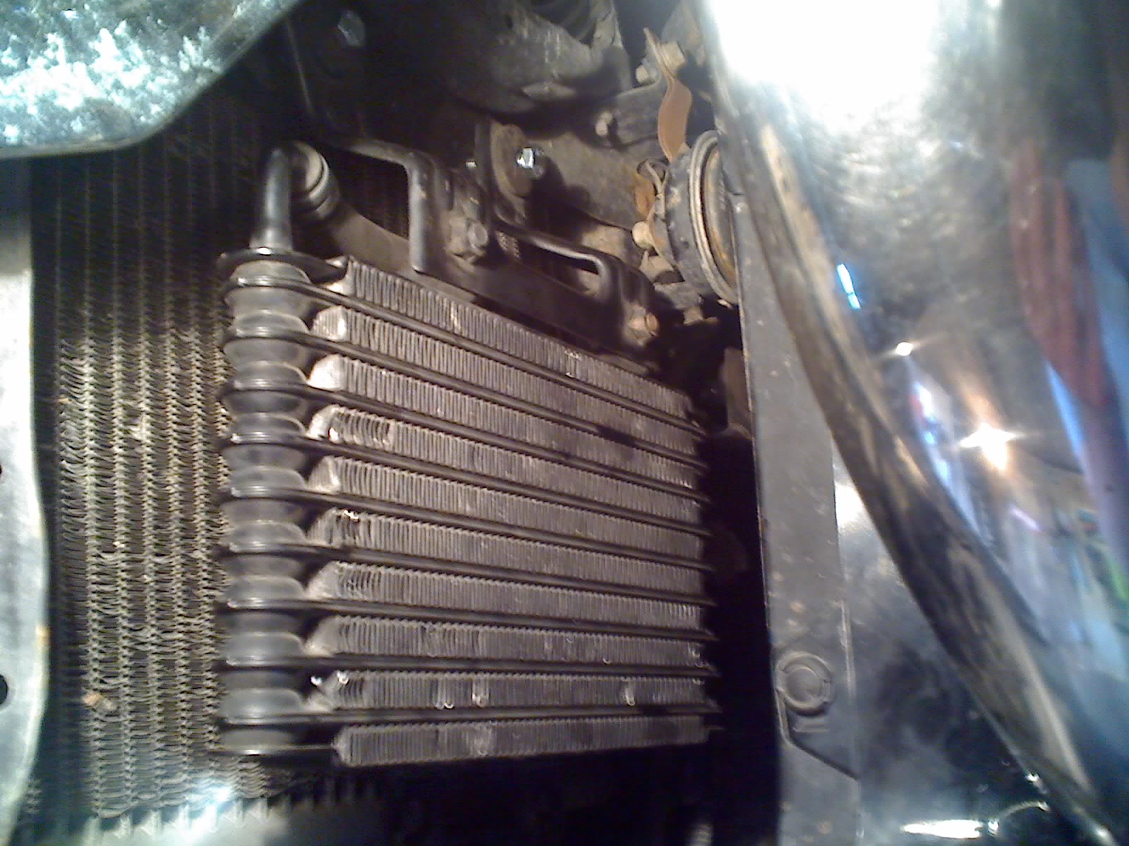

Поставил себе наконец то сей радиатор! Будете смеяться, но встал как родной! Один из кронштейнов, как видно на фото даже по отверстиям подошёл!!!
И шланги и трубки все пошло в ход. Сам радиатор развернул трубками к радиатору кондея. На П4 двойной кронштейн левый, а я его сделал правым. Второй одинарный обрезал, засверлил в нем дырку и прикрутил к кронштейну, на который как я понял в челенджере радиатор крепиться. Трубку немного пришлось подогнуть, но зато с помощью родного П4 шланга, что был на конце трубки как родное оделось на прямой сосок тосольного радиатора. Второй трубки родной опятьже от П4, что с нижнего патрубка идет, как с завода хватило что бы одеть на трубку обратки в АКПП! Короче получилось без всяких промежуточных ершиков и соединений. Как и хотел! Поставился не снимая ни кенгурина, ни бампера!!! Отщелкнул только черную решётку! Сам радиатор получился достаточно далеко отодвинут от кондеевского, визуально - вроде ничего особо и не перекрыл.
По ощущениям температура движки перестала подниматься выше без 16 в самых хреновых условиях. Заползание на мою тестовую горку практически не вызвало движения стрелки температуры. Температура масла как я понимаю после установки не поднимается (во всяком случае в контуре охлаждения) выше 70 градусов т.к. до верхнего патрубка всегда можно дотронуться и немного подержать палец (дальше жжет).
В этот же день частично заменил масло. Старое было темноватм, хотя гарью не пахло. Возможно действительно из за неважного охлаждения подпортилось.. Сейчас коробка работает как зимой после замены масла.
Короче эксперементы и опыты продолжаються!
И. Ещё раз уточняю правильность. Ставил как посоветовали таки. сначала тосольный потом доп. Т.е. шланг с правой, по ходу авто (левый если стоять лицом к кенгурину) не трогал, и он заходит в тосольный радиатор. выход с тосольного радиатора соединил с верхним штуцером доп радиатора. Нижний штуцер доп радиатора соединил с левой по ходу авты (правойм если лицом к кенгурину) трубкой. Всё так?
Двойной кронштейн

Общий вид
