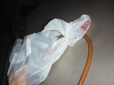

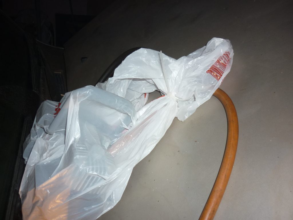

Поступил просто- взял и засунул компрессор в полиэтиленовый пакет, всунул в пакет шланг (оранжевый) как можно ближе к корпусу в месте всоса, второй конец воткнул вместо щупа масла. Этот шланг, провод компрессора и шинный шланг перетянул пластиковым хомутом вместе с пакетом, чтоб как можно надёжнее загерметизировать полость внутри пакета.
