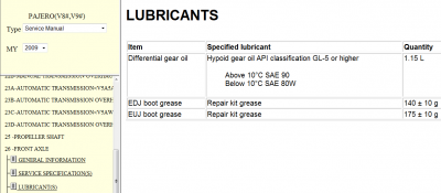

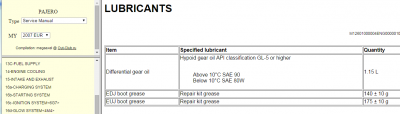

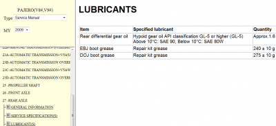

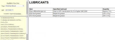

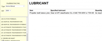

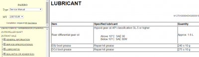

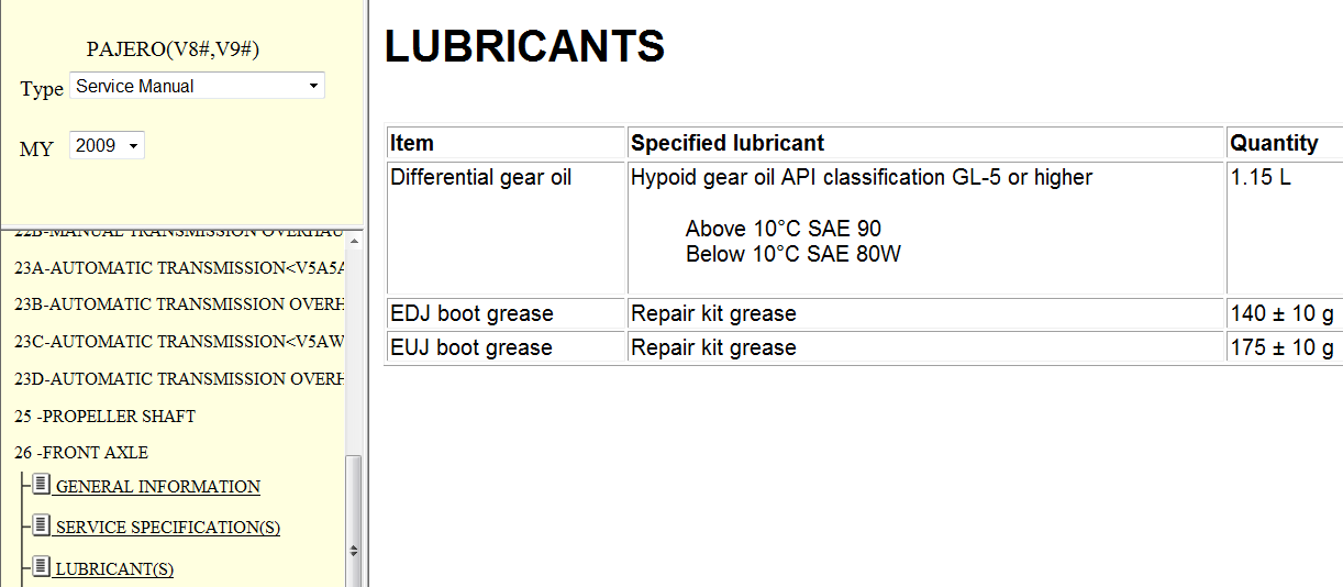

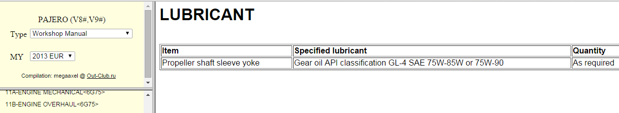

Часок есть, продолжим? Эволюция в картинках, так сказать. Картинки подписаны и имеют отношение только к четвёрке.

Ну что же, добрался до компа! По порядку.
Интересно еще, нужно понимать, что GL-4 или GL-5 это не допуск, а именно уровень качества масла, согласно определенного стандарта. А вот допуски проводят спец. независимые институты, лаборатории производителей авто, агрегатов и т.п. Другими словами, когда производитель масла выпускает свой продукт, то согласно своей внутренней лаборатории он сам присваивает уровень качества масла GL-4, GL-5 или другое. А вот потом начинается самое интересное. Согласно тестам сторонних институтов это масло может и не дотягивать до их стандартов, где по их требованию должны применяться масла определенного уровня качества GL-4, GL-5 или другое. Вот, поэтому я не даром обратил внимание на количество разных допусков от разных институтов обсуждаемого масла. И самое главное, не даром акцентировал внимание на SAE J2360 - это самый актуальный и современный международный стандарт независимого института, который определяет очень строгие параметры на допуск масла по уровню качества GL-5 для разных сфер применения. Другие допуски, так же не менее важны. Когда у производителя любого, масло не имеет никаких допусков или одобрений производителей, институтов и пр., а только уровень качества API GL-4 или GL-5, то у меня это вызывает не доверие к качеству масла. Хотябы, на допуск 20-50 лет давности, такие как MIL-L-2105C/D, о них я писал выше, даже ссылки давал где можно почитать более детально. А тогда в те времена действительно не было универсальных масел типа GL-4/5. Технологии, химическая промышленность и пр. шагнули далеко вперед и сегодня вполне реально встретить масла GL-3/4/5, как у ХАДО, но то уже специфика и вот там нужно детально разобраться в составе масла действительно ли оно подойдет для применения в мех. коробке, раздатке, мостах и пр., так как намешано там не мало. Я ж не даром дал ссылки почитать мнение на профильных ресурсах по поводу GL-4 и GL-5. В двух словах, уже давно среди ведущих производителей масел кружится идея, желание отказаться от производства GL-4 в пользу GL-5, поскольку последний согласно актуальным стандартам покрывает все требования GL-4 при этом сохраняет свою совместимость и стабильность в агрегатах где требуется GL-4. Это общая тенденция появления универсальных масел. Сдерживают этот процесс, я так понял, только производители агрегатов и комплектующих. Почему? Тут можно придумывать как угодно, как в одну сторону так и в другую. Давайте будет объективны и не будем додумывать ответ за производителей авто, агрегатов и комплектующих. По крайней мере, мне так кажется, проблема в согласовании всех вопросов, где не может быть однозначного ответа, а это требует очень длительного времени.
Вот давайте разберем процитированный вами текст. Там сказано:
"ТМ-4 – цилиндрические, спирально-конические и гипоидные передачи, работающие при контактных напряжениях до 3000 МПа и температуре масла в объеме до 150 °C. А адресаты масел ТМ-5 – гипоидные передачи, работающие с ударными нагрузками при контактных напряжениях выше 3000 МПа и температуре масла в объеме до 150 °C."
Простыми словами, это значит что масло класса ТМ-4 способно работать только при контактных напряжениях до 3000 МПа, а ТМ-5 при контактных напряжениях выше 3000 МПа, при этом нужно понимать, что оно также покрывает диапазон до 3000 МПа! Просто люди трактуют по разному не улавливая смысл написанного.
Читаем дальше статью. Вот попробуйте переосмыслить вот этот абзац:
"Можно ли заливать в «ручную» коробку GL-5?
Масло GL-5 предназначено для тяжелонагруженных высокоскоростных гипоидных передач. Его усиленные противозадирные и противоизносные функции обеспечиваются повышенной концентрацией присадок на базе серы и фосфора, которые агрессивны по отношению к цветным металлам. Но на практике элементы трансмиссий индивидуальны, а потому в определенных случаях автопроизводитель может разрешить использовать во всех узлах трансмиссии один тип масла."
В следствии этого выражение:
"Поэтому, в частности, переход с GL-4 на GL-5 и обратно недопустим: это разные масла с разными свойствами."
Я считаю, не правильным. Перейти на GL-5 c GL-4 возможно, при условии совместимости с материалами деталей агрегата, а вот наоборот, если требуется уровень не ниже GL-5, залить GL-4 не допустимо.
Кстати, согласно тестам в статье Mobilube 1 SHC 75W-90 не является лидером, имеет свои минусы, в частности динамическая вязкость при низких температурах. Но это по сравнению с аналогичными, а вот интересно какая разница будет с чистыми GL-5?! Короче, есть масла получше свойствами немного оказывается. Не мешало бы посмотреть на допуски, что бы понять насколько те масла хороши.
Картинки можно было бы и не крепить, я сервис-мануал вдоль и поперек по смазкам и маслам для трансмиссии прочитал, естественно по всем годам прошелся. Отличия вижу. Только там по раздатке вы не правильный раздел смотрите. Нужно смотреть в разделе:
"23C-AUTOMATIC TRANSMISSION<V5A**>" ---> "LUBRICANT(S)" и там в строке "Transfer oil" читаем "Gear oil API classification GL-4 SAE 75W-85" неизменно с 2007г по сегодняшний день. Меня здесь только вязкость немного озадачивает SAE 75W-85, но в итоге изучив различия в данных вязкостях у разных производителей пришел к выводу, что можно лить SAE 75W-90. На счет GL-4 и GL-5 написАл выше.
По мостам ситуация интересная, очень даже
. Заставила меня изучать/проверить/сравнить применяемость вязкость масел в других аналогичных по классу машинах, так для сравнения. Короче, с 2007 г. по 2010 г. включительно, рекомендации для переднего и заднего мостов для П4 - "Hypoid gear oil API classification GL-5 or higher. Above 10°C: SAE 90. Below 10°C: SAE 80W". А вот уже с 2011 г. и по сегодня рекомендации: "Gear oil API classification GL-5 or higher SAE 80W". Чтоб много не писАть, не поленитесь посмотрите и сравните, хотя бы, кинематическую вязкость в тех. паспортах производителей масел SAE 90, SAE 80W, SAE 80W-90, SAE 75W-90. Как пример, можно у LiquiMoly посмотреть. Скажу наперед, забегая сильно далеко, SAE 80W даже чуточку жиже (не гуще) чем SAE 75W-90. Вот тут, можно уже додумывать много, почему производитель так поступил. Но, на самом деле, вот здесь, не хотелось бы развивать дискуссию по этому поводу, потому что только один производитель знает причины и мотивы, которые не раскрывает, по крайней мере, публично. Поэтому, предметно ссылаясь на технические данные не получится дискутировать, так как агрегаты разные, аналогов просто так не найти и пр. Еще, скажу для примера, что у таких машин как Toyota LC150, LC200, FJ в раздатку применяется API GL-5 SAE 75W-85, а в мосты и задний без LSD - API GL-5 SAE 75W. Это понятно, что разные агрегаты, узлы, конструктив и пр., поэтому сравнивать сложно. Но, обратите внимание не сколько на GL-5 в раздатку, а сколько на вязкость для мостов! К тому же, наткнулся на сервисный бюллетень Тойоты, если не ошибаюсь, то от 2010г. где рекомендовано применять масла в FJ и еще, я так понял, какого-то пикапа, с 2007 г. произовдства масла API GL-5 SAE 75W, а раньше по инструкции было API GL-5 SAE 80W-90. Т.е. без изменения конструкции агрегатов Тойота переосмыслила применяемость вязкости масла и существенно понизила его, естественно ограничив авто до 2007г. ввиду конструктивных особенностей авто старше. Мысли разные есть, но это как я уже сказал, можно обсуждать долго и нудно но реально ничего точно не выясним, все будет базироваться на уровне догадок.
Когда прочитал бюллетень по безопасности и увидел эти цифры, точно так же подумал. Общался по телефону с представительством Мобил на эту тему, в беседе я понял или мне намекнули про допуски и т.п. Я начал читать спецификации, которым отвечает это масло. И картина прояснилась. Формулировку я уже говорил, данное масло больше GL-5 чем GL-4, но может использоваться там где требуется уровень допуска GL-4. То есть, по противозадирным и противоизносным свойствам оно отвечает всем параметрам GL-5, но вот из-за "хитрой формулы" производителю удалось удержать концентрацию присадок, т.е. уровень серы и фосфора на уровне GL-4, что и позволяет его использовать там где требуется уровень качества масла GL-4, а это в мех. коробках передач и раздатках, где используются синхронизаторы, которые как правило делают из цветных металлов.Lebed писал(а):Навскидку, не читая ссылки и не сравнивая в них цифры.
Что же тогда означает "4+"?
И вот этоПолучается, что Mobilube 1 SHC 75W-90 всё таки по допуску 4?Quicksilver писал(а):...Там указано, что это масло содержит сернистых и фосфорных составляющих 1-5% от объема. Это как раз уровень качества GL-4, т.е. может использоваться в синхронизированных коробках передач! Для информации, масла сугубо GL-5 содержат 5-10% таких веществ от объема...![]()
Если будет вечером время, с удовольствием присоединюсь к дискуссии. Приятно иметь дело с читающим и думающим человеком)))

Это от какой машины, какая инструкция по использованию? Просмотрел сервис мануалы для П4 от 2007г по 2013г за каждый год по всем маслам, смазкам и прочим. В раздатку без изменений за последние семь лет API GL-4 SAE 75W-85. Детально об этом чуть ниже.Lebed писал(а):ПыСы. В преддверии дискуссии, так сказать. Как объясните это? Может всё таки надо gl3, а не gl4?
