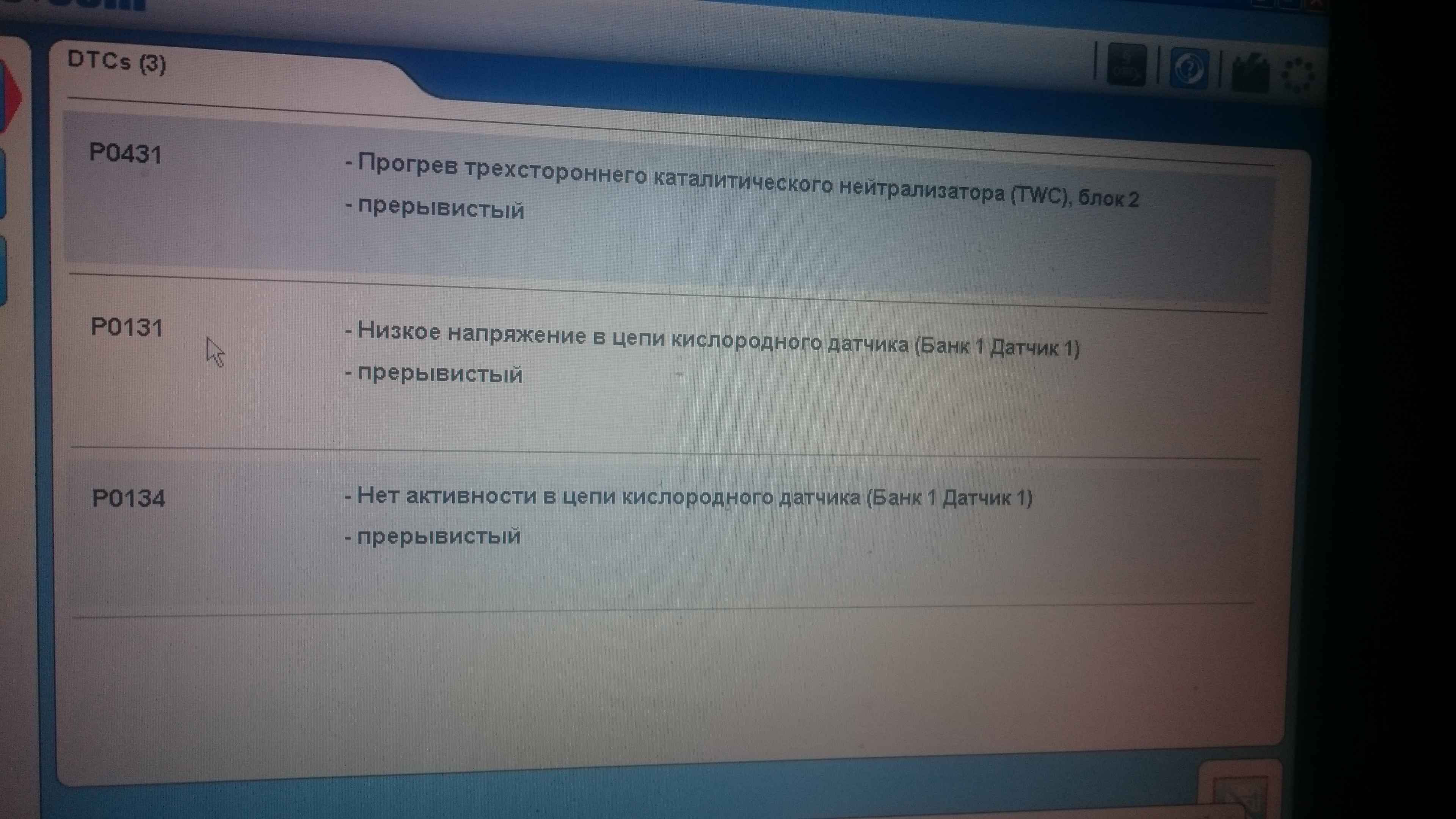

DenVer: ОК, но все же ехать на диагностику, когда все в нормальном режиме и ждать, что они ошибку "из памяти " вытащат или же только при моргающей лампочке МОД? А она моргает, когда ей вздумается, совсем произвольно. Первый раз это случилось на трассе в 250 -ти км от города. ОД говорит: "Заморгает, не глушите мотор и приезжайте к нам". В выходной в 21. 00 час. И что?

Для начала посмотреть в памяти ошибки, на их основании проверить на что покажет. Потом почистить и кататься дальше.Алекандр36 писал(а):DenVer: ОК, но все же ехать на диагностику, когда все в нормальном режиме и ждать, что они ошибку "из памяти " вытащат или же только при моргающей лампочке МОД? А она моргает, когда ей вздумается, совсем произвольно. Первый раз это случилось на трассе в 250 -ти км от города. ОД говорит: "Заморгает, не глушите мотор и приезжайте к нам". В выходной в 21. 00 час. И что?

Обратился к другим. По раздатке ошибок нет, только катализатор.DenVer писал(а):Поменяй диагноста. Если раздатка валится в аварийный режим и моргает лампочка блокировки межосевой, ошибка есть и она прописывается в блок. Не бывает чудес.

а они к раздатке то подключились хоть с помощью этого говна? сомневаюсь. обратитесь к профессионалам

Этот сканер конечно не пахнет, но и принимать его за истину не стоит, особенно с системами отличными от двигателя, да и двигатель нужно смотреть с опаской.

Аутоком он же дельфИ ОН ЖЕ ВЮРТ - задайте вопрос тому кто сканировал - он вообще раздатку увидел? и что там увидел? и сможет предъявить показания какие -нибудь? боюсь , что нет.

Сканировал при мне, показал, что ошибок нет. Акцент на ошибку раздатки я сделал.
Прошу подсказать, к спецу с какой "системой" ехать?

Какой обман?Володя писал(а):А без шуток-прибауток? Я не привык деньгами раскидываться, если обман - приму меры.
Ты спрашиваешь что делать, тебе говорят. Ты ищешь обман.......
Вова тебе русским языком сказали, меняй лямбду и разбирайся с катом, прошейся чтоб кат не менять.
Вообщем пока мотор не починишь, раздатка будет моргать.
Долго объяснять, но поверь на слово.

Саша, у меня эта лямбда уже второй год, как навернулась. Раздатка недавно начала шалить.

Это ровным счетом ничего не говорит.Володя писал(а):Саша, у меня эта лямбда уже второй год, как навернулась. Раздатка недавно начала шалить.
И "навернулась" понятие растяжимое. Точно не помню, но или 131 или 134 ставили раздатку в ступор, сам не мог поверить, но факт.
В раздатке была ошибка 35 (по памяти).
Скатайся ещё к читателям, пусть покажут тебе как соединяются с раздаткой.
А если не далеко то к Косте мотору, у него MUT есть, тот точно увидит. Или в Автофор, тоже заявляют что есть.
К себе не приглашаю, ибо не поедешь.....
ПС Ошибка: U1120

Три дня назад пришлось прокатиться по шоссе со скоростью 120 км/ч. - мин через 5 после набора такой скорости опять заморгала лампочка диффа. Остановился, отключил двигатель, завел - все в порядке, передок подключился, отключил передок и опять поехал с такой же скоростью. Затем км 2 пришлось ехать на полном приводе и блокировке цент. диффа по песку. Все работало. Затем опять шоссе, V - 110 км/ч. Все работало в норме.
Сегодня все же поехал на диагностику (без наличия глюка). Комп показал что-то ( по словам диагноста): "неполадки системы включения переднего привода и неполадки в СAN шине. Договорились , что буду кататься до тех пор, пока еще раз заморгает тревожный маячок и тогда еще раз - сканировать и методом исключения. Пока так. Так я и сам понимаю, что у меня есть "неполадки в системе включения полного привода". Впрочем - умом понимаю, а дальше - тупик. Что же, будем пока кататься до очередного глюка.
