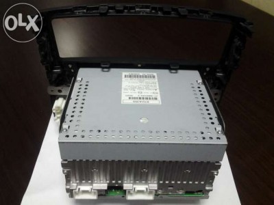

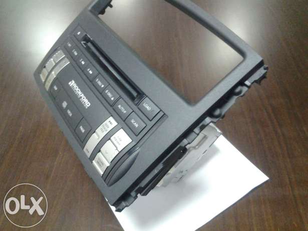

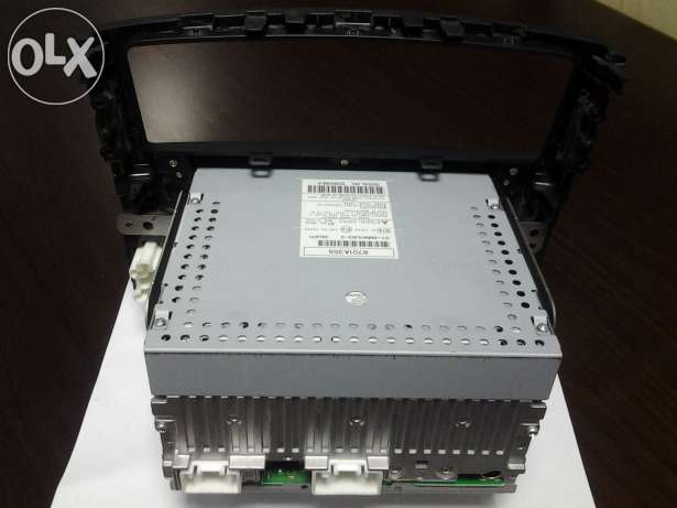

у меня рокфор 2007г без usb, но очень хоочется.
если рассмотреть вариант покупки гу 2011г внешне тоже самое, человек уверяет что в бардачке был usb разьем,
вопрос получится ли мне установить и куда подключается usb разьем в головное устройство

1) На фото не видно номера ГУ
2) такого плана ГУ USB могут читать только с помощью блока, напрямую НЕТ.
хорошо было бы знать кокой номер искать
и если кто знает номер блока для usb входа помогите.
пока попробую официалов подонимать может что раскажут
Так вы сами фото выложили с мафоном! Спросите номер кто продает его.
Официалы вам минимум 50 т.р. выкатят или китай мафон предложат.

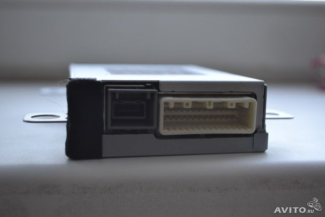

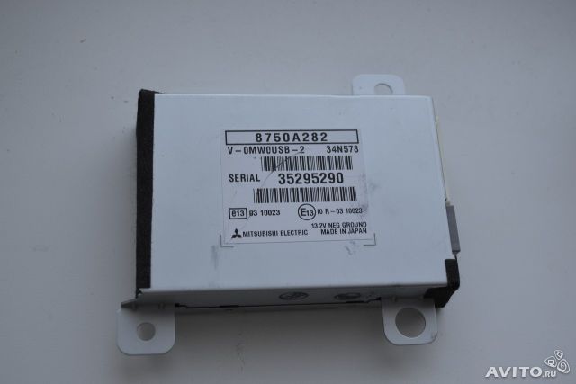

выкладываю фото блока usb может кто еще может помочь разобраться.
блок usb
блок usb
контакты блока usb
контакты блока usb

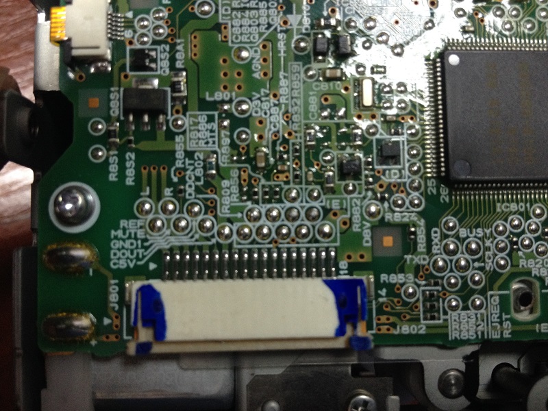

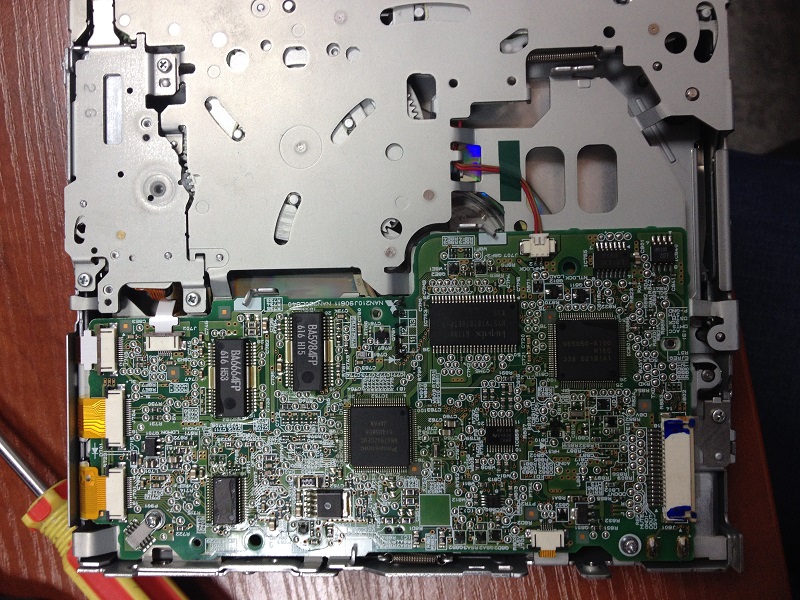

для подлючения usb блока требуется разъем, которого у меня к сожалению не оказалось, на разбор конечно сгоняю погляжу.
но при демонтаже моего гу частично его разобрал, в принципе как мне кажется блок ченжера выполнен отдельно и не отличается от того которые размещают в бардачке или багажнике и понимающий электронщик если постарается может прицепить блок типа от триома http://trioma.ru/base/mitsubishi.shtml или Yatour, Audiolink, Xcarlink, CAA, DMC, Gromaudio и т.д
общий вид ченжера
общий вид ченжера
контакты идущие от ченжера в основной блок

Kronet писал(а):всем привет.
по схемам помогают официалы но пока не очень
Это блок без блютуса, только usb
Тут есть немного как подключить
pajero4x4.ru/bbs/phpBB2/viewtopic.php?f=81&t=134170
Тут схемы от asx но все одинаково, кроме кан-модуля
forum.lancerx.ru/viewtopic.php?t=32953

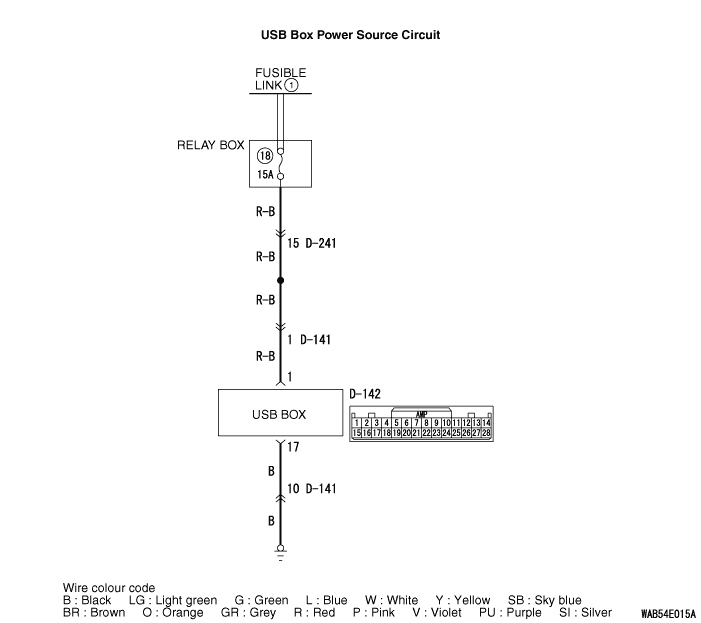

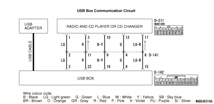

Тоже намереваюсь дооснастить магнитолу USB входом. Накопал следующее:
- магнитолы с 2010 поддерживают возможность подключения USB блока.
Блок - схема подключения:
Необходим ещё USB адаптор 8718А007( уст. в перчаточном ящике) и USB кабель 8755А037 ( для связи адаптора с USВ блоком). В машине должна быть проводка и разъёмы:
Надо проверить их наличие на машине.
Схемы электрические принципиальные тоже все имеются, это не проблема. Главное здесь - чтобы голова поддерживала USB, а если в машине и отсутствуют кабеля для межблочного соединения, то это дело поправимое.
Такие же USB блоки, адапторы и USB-кабеля ( только подлиннее) устанавливаются на некоторые комплектации ASX,
лансера, аутландер 2, так что для поиска необходимых комплектующих - широкое поле.

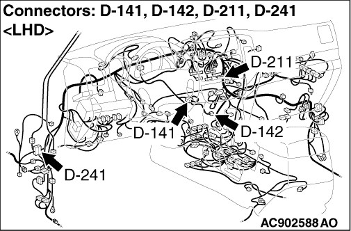

а распиновка разъема d-142 есть?
у меня машина по тех паспорту конец 2006г, разъема d-141 в проводке машины нет надо смотреть куда usb box подключить

Kronet писал(а):а распиновка разъема d-142 есть?
Вся необходимая для наших целей распиновка на вышеприведённой схеме есть. Дополнительно схема электропитиния USB бокса:
Я у себя ещё не смотрел, руки не доходят, но если всех этих переходных разъёмов нет, то соединю всё это хозяйство напрямую, как например здесь http://www.pajero4x4.ru/bbs/phpBB2/view ... 1&t=134170.
