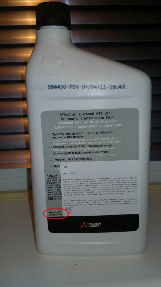

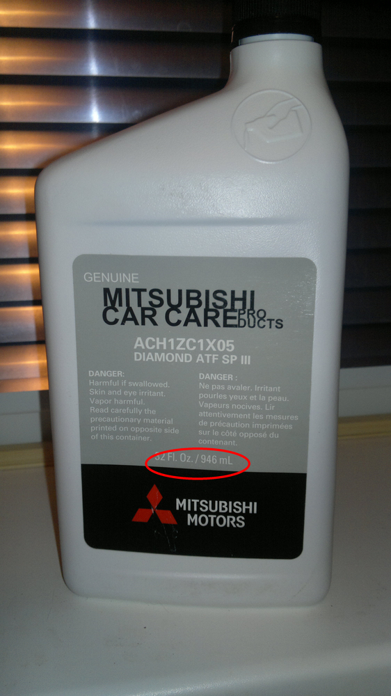

Стал потихонечку готовиться к предстоящей летом смене масла в коробасе.
Эхист привез такое первое,что увидел,это объем не Адын литэр,как заявлено,а 946ml.Ибо изготовлено типа в пендосии,
соответственно мерки тож пендосские.Получается на десять фляжек недостача поболе пол-литры буде,таким образом лучче не одну а две сверху брать-двенадцать.
Ну и,конечно,по старой привычке разобрала подозрительность-все фляжки проштампованы одной минутой.Как там их шлепают не зна,могет и по тыЩЩе в минуту,хз,однако.

Re: замена масла в АКПП
Шлепают быстроmegranny писал(а):Стал потихонечку готовиться к предстоящей летом смене масла в коробасе.
Третий раз его лью, коробка в порядке.
