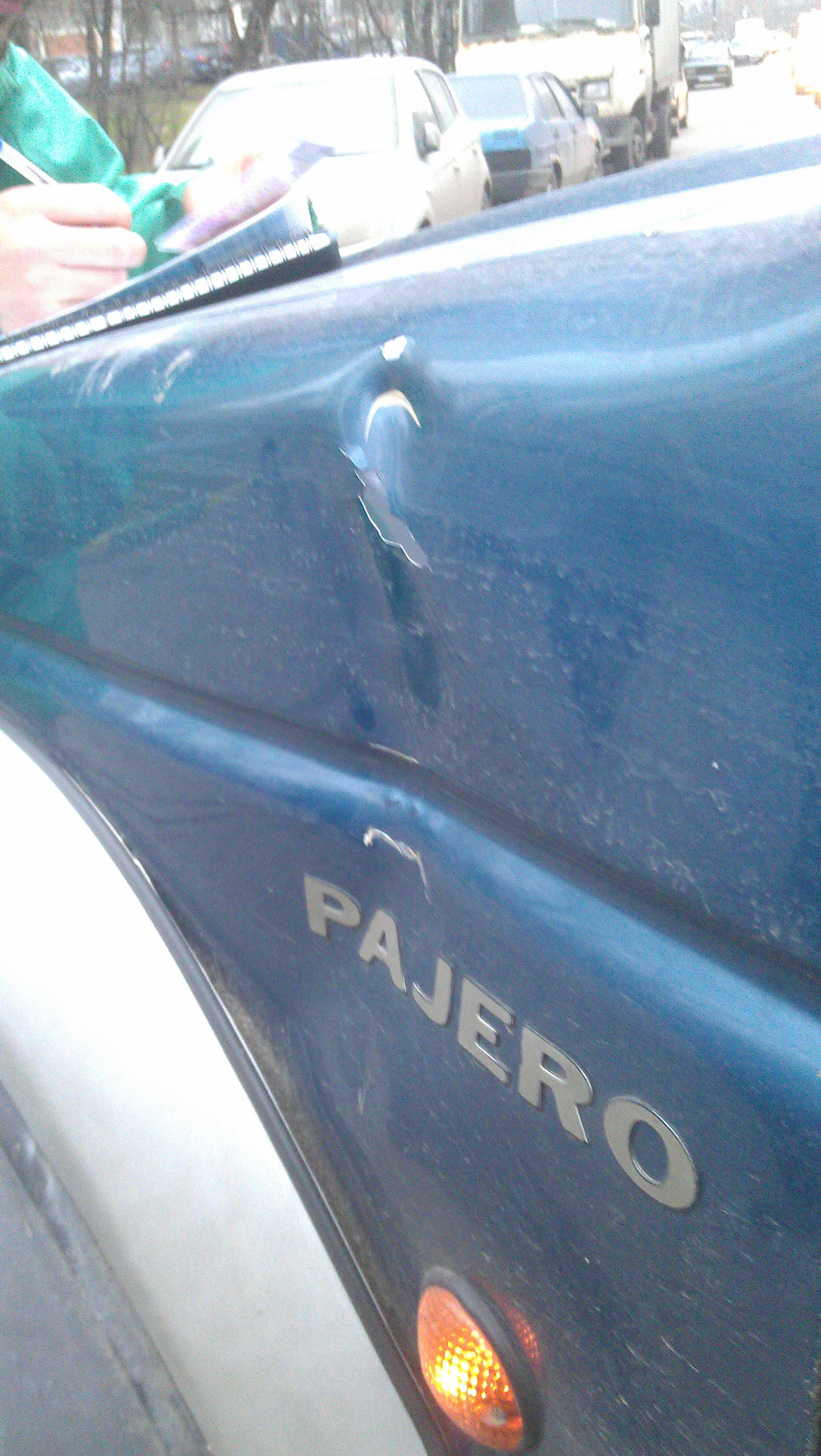

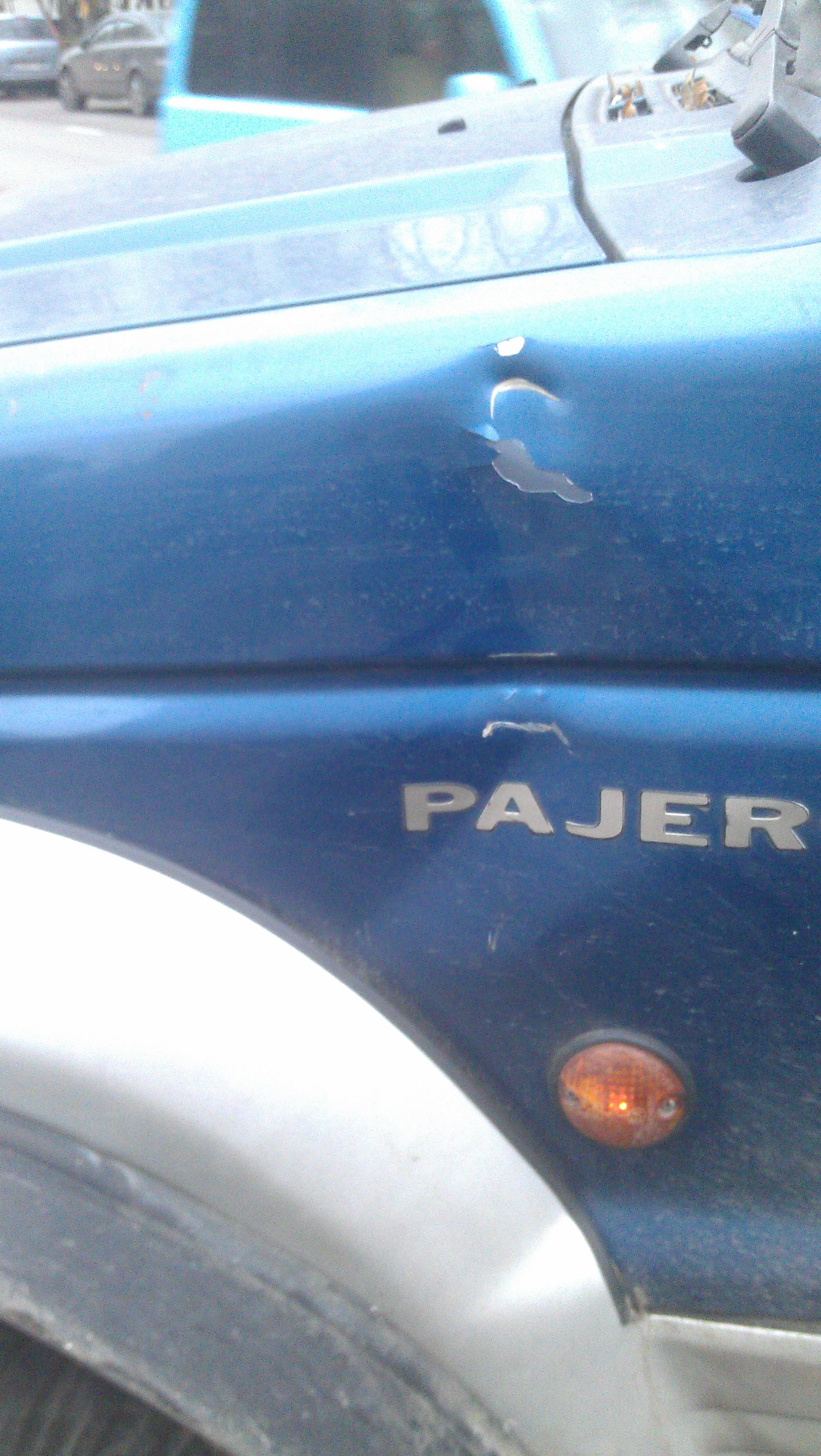

сегодня поехал в гараж делать глушак, последний участок купил, по пути в меня въехал газелист. я сворачивал во двор, а он резко тронулся назад и мне в крыло....начал заполнять бумажки ,а у него страховка просрочена - 5 тыщ и мы разъехались.....мне норм....крыло уже выпрямил , надо зашпаклевать и покрасить....
