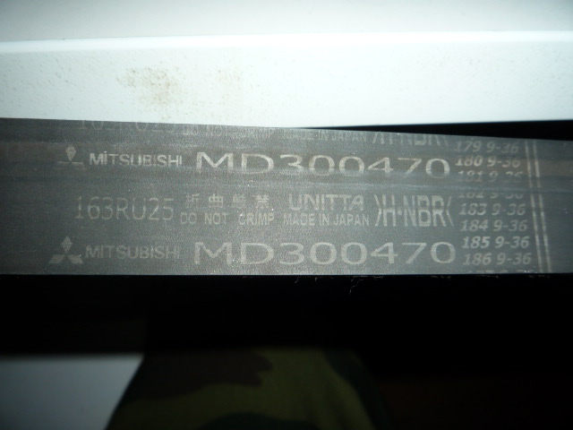

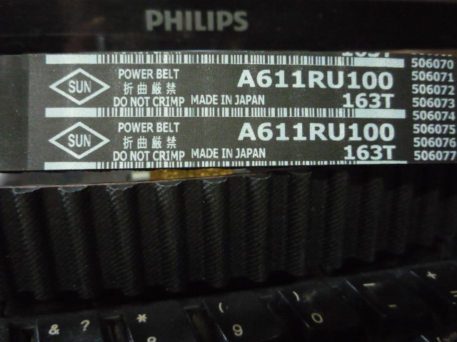

Сегодня привезли SUNые ремешки. Очень даже солидно выглядят, и на упаковке вся инфа присутствует.

Такие у меня стоят! По отзывам хорошие ремни.турбодизель писал(а):Сегодня привезли SUNые ремешки. Очень даже солидно выглядят, и на упаковке вся инфа присутствует.

добрый вечер. а подскажите номерки ремней грм и баланс валов канторы GATES с круглым и квадратным зубом
- турбодизель
- Сообщения: 105
- Зарегистрирован: 08 янв 2011, 11:05
- Двигатель:: бензин
- Мой автомобиль(и):: тойота
- Откуда: РФ
- Откуда: Россия
- Благодарил (а): 4 раза
- Поблагодарили: 9 раз
Re: 4D56 замена ремня ГРМ ,мучаюсь выбором .
Gates 5435XS ГРМkorobkin писал(а):добрый вечер. а подскажите номерки ремней грм и баланс валов канторы GATES с круглым и квадратным зубом
Gates 5436XS Баланс
круглый зуб.

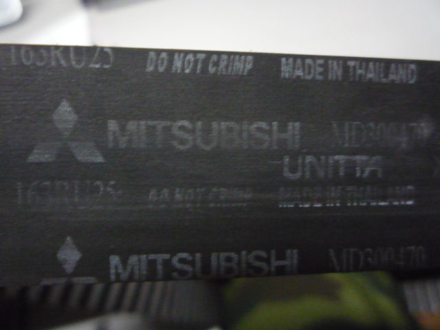

Сегодня всё таки избавился от воя в ГРМ!!!
Разобрали, всё просмотрели, ни чего "косячного" не обнаружили. Единственное это ролик NTN (из упаковки ориг Мицу.) балансир. ремня, за пробег 50 км. уже верещал и болтался.
Скинул весь этот дорогостоящий "оригинал" с ремнями и поставил дешёвый к-т SKF и помпу заодно уж поменял.
Собрали, завели - всё, как "часики", приятно слышать.
Не знаю точную причину этого воя, но больше оригинальные запчасти покупать, не буду! Не существует их после подешевевшего в 2 раза курса рубля. Похоже только подделки в оригинал упаковывают.
Два года назад менял такой к-т и в оригинале было это- А сегодня в оригинале было уже вот это- За два дня термопечать стёрлась больше, чем за два года.

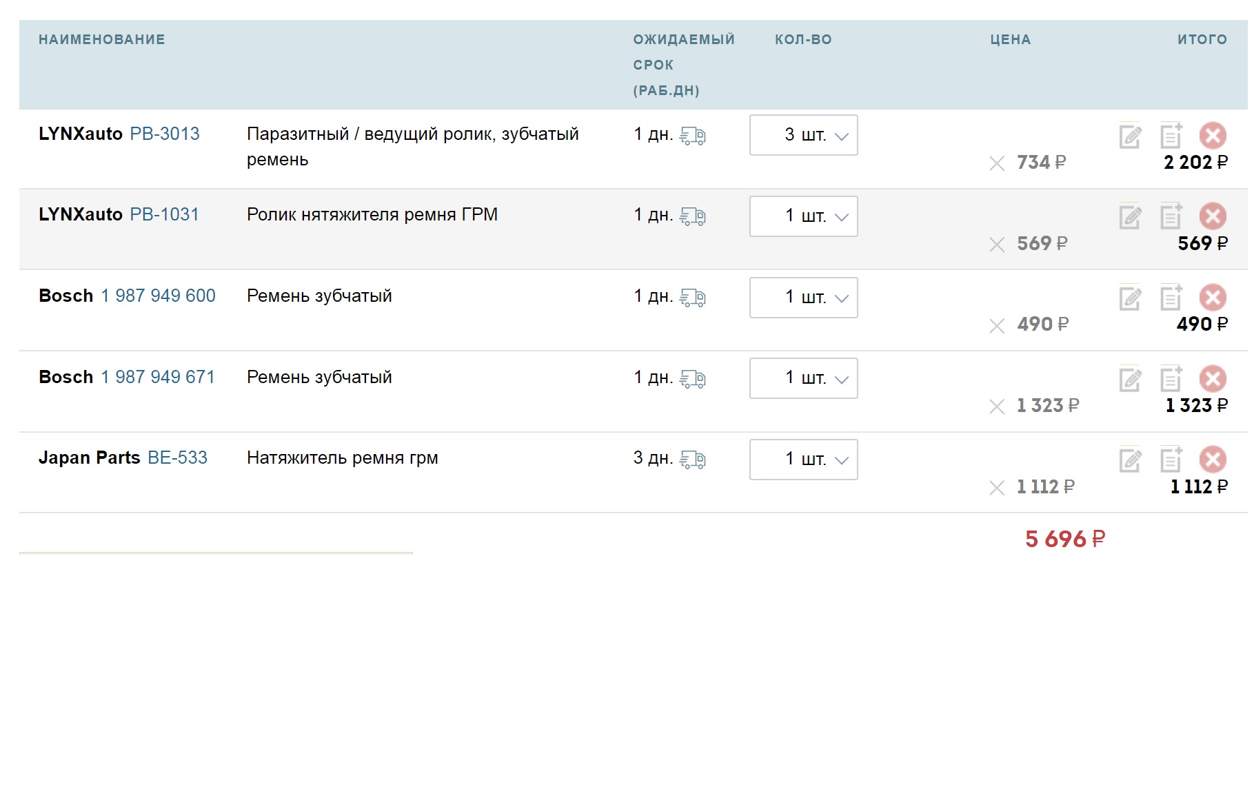

Кто-нибудь имеет опыт эксплуатации роликов от LYNXauto, я автоматический натяжитель с роликом этой фирмы на ремень доп агрегатов только что поставил - на вид вроде гууд!
