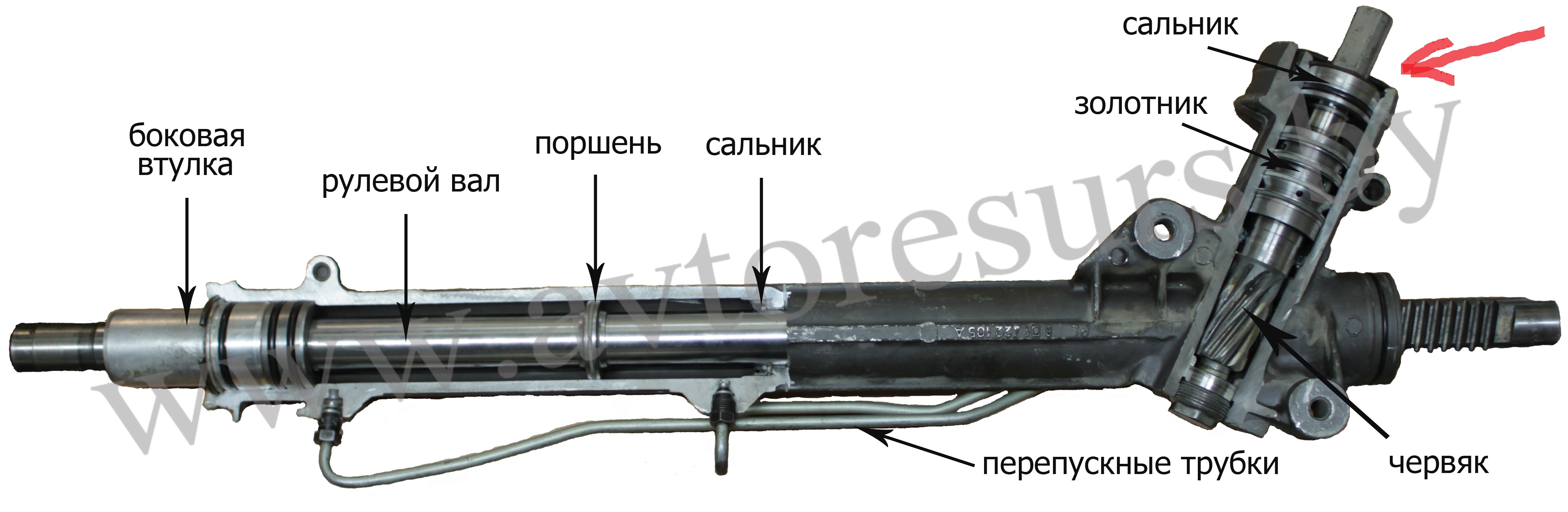

Перебрал сегодня "рейку", залил жидкость... и получил такую фигню: при заведенном двигателе если хотя бы немного повернуть руль влево или вправо - руль как бешеный дергается влево-вправо и не перестает дергаться, пока не заглушишь двигатель. Заводишь снова, не трогаешь руль - все нормально, но стоит его тронуть - начинается этот жуткий расколбас - влево-вправо. Думал всему виной воздух в системе, но прокачка на заглушенном двигателе результата не дала, а на заведенном прокачку сделать не возможно из-за этих дерганий (руль удержать руками просто невозможно!). Чего только уже не передумал. Делал все строго по книге. У кого какие соображения на этот счет?

Может золотниковый вал неправильно сориентировал относительно корпуса "рейки"? В книге издательства "монолит" ни фига нет про его ориентацию. Видимо попал - снова снимать и разбирать "рейку".

Ребят, может кто-нибудь знает как установить правильно золотниковый вал в корпус рулевой "рейки"?
Может там какие-то метки есть? При разборке я не поставил метки, а когда собирал "рейку" установил его "от балды", т.к. в книге по ремонту ничего не говорилось о его ориентации относительно корпуса "рейки". Вот балбес!
Думаю руль "колбасит" из-за этого и система не прокачивается.
Если никто не знает - завтра будет попытка № 2 и не факт, что успешная...

Короче, нашел видео в инете...и у меня так:
http://www.youtube.com/watch?v=esaEb13-MuE

Могу тока посоветовать,найти СТО где делают рейки.... и показать это видео,спец даст дельный совет.Больше помочь ни чем не могу.Поробуй на пикап-форуме это разместить,форум старый и возможно там дадут ответ на это чудо,там щас как раз про китайскую рейку есть тема.
