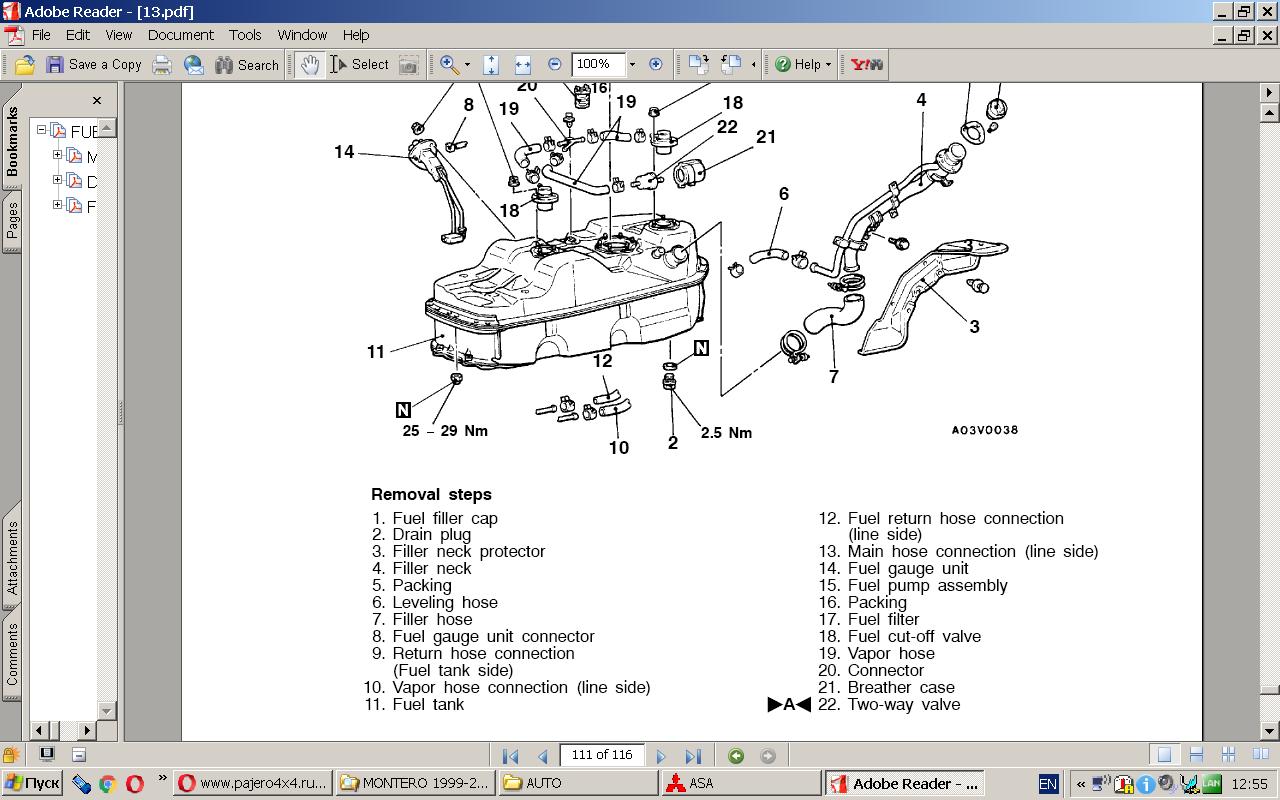

В пробке "последний рубеж" нас же интересует номер 22 на картинке.Nickolas писал(а):"Вентиляция забита?"
А он чего, не должен шипеть? Я думал это нормально.
Вентиляция на пробке? Я ее разбирал прошлой весной, так там аж целый клапан - перепускает в обе стороны, но под определенным двалением.
Двуходовой клапан. Но так как к нему доступ затруднён, ослабте пробку.

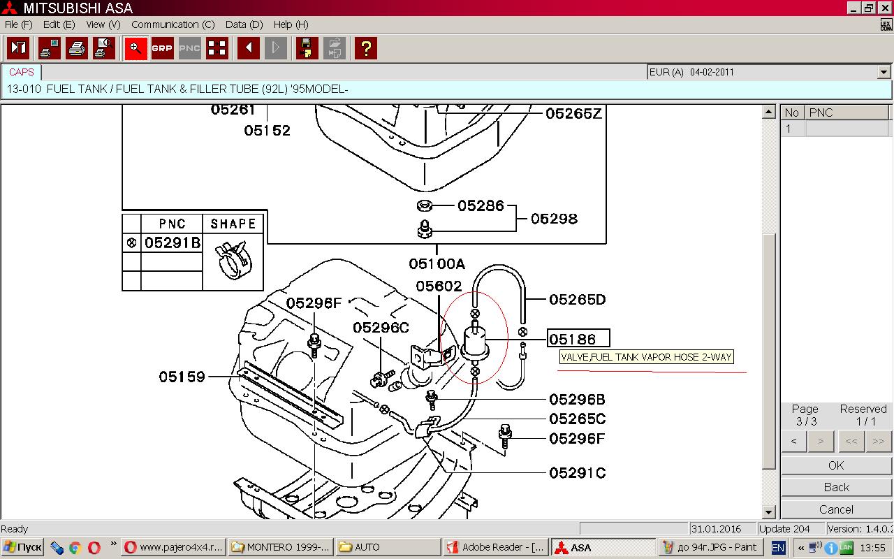

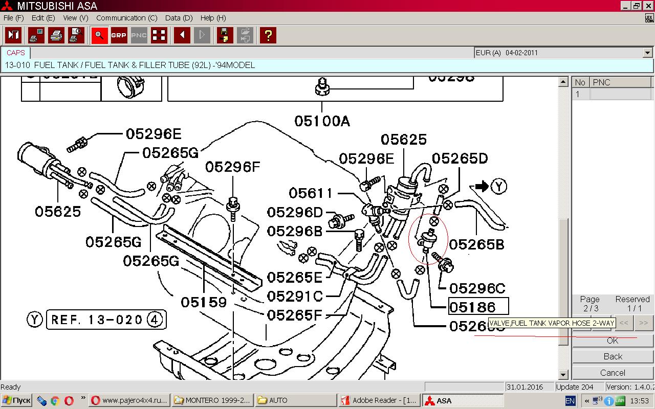

Повторяю онли для тебя.
То что ты в поисковой строке набрал это похвально. Но как это выглядит и где стоит ты по ходу не в курсах.
Вот данный клапан на V44 до 94г А вот на том же V44 с 95г Как такой расклад? Это не гугл, это я тебе говорю.
