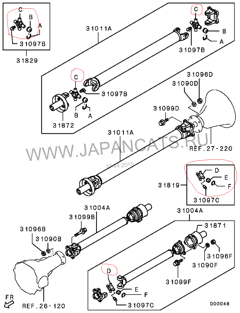

Интересно как такое может быть. Во вложении картинка. Относится к машинам выпуска с 2014 года заводом в Калуге.

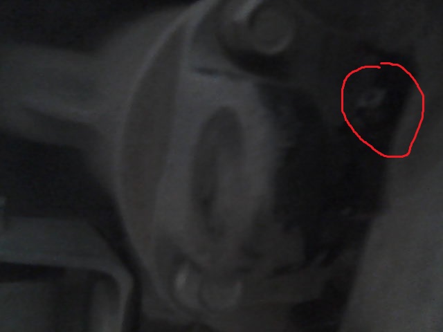

Да увенчались...у меня 3 точки,даже сфотал,машина 14 года,хотя дебилеры кричали,что их теперь две и деньги взяли как за две точки.Блин классная у них приблуда в место шприца и т.д.,пневмошприц,это короче туба из нержавейки с рукояткой краскопульта,к ней подсоединяется шланг от пневмопистолета,сверху тубочка на ней насадка для тавотниц,нажал на рукоятку и готово..со всех щелей из крестовины смазка прёт,ляпота.

Переднюю точку не всегда можно обнаружить, она крутится вместе с карданом. Если её не видно, то надо покрутить колёса или проехать 30см

Сегодня тоже не нашел переднюю точку.Задние две смазали - их хорошо видно, а переднюю слесарь сказал, что не нашел.
Завтра буду колеса крутить.

Пусть ищут лучше - есть она там. Лично лазил.Diamond писал(а):Сегодня тоже не нашел переднюю точку.Задние две смазали - их хорошо видно, а переднюю слесарь сказал, что не нашел.
