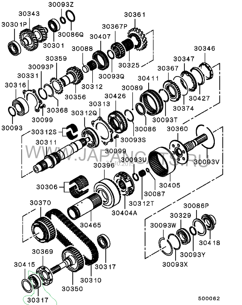

Попробовать поменять MR 367023 подшипник или толку не будет
- hc2hunter
- Сообщения: 7284
- Двигатель:: 6G74 MPI
- Откуда: Смоленск
- Благодарил (а): 492 раза
- Поблагодарили: 468 раз
Re: Вибрация по кузову при скорости около 100
на картинках выше снят хвостовик заднего кардана. чтобы было понятно как устроено сзади.
поставить кардан неправильно сложно... может он просто кривой попался и его следует отбалансировать?
в переднем кардане тоже есть баббитовая втулка. но она как я понял элемент корпуса. то ест если ей пипец, то считай пипец всей РК...?

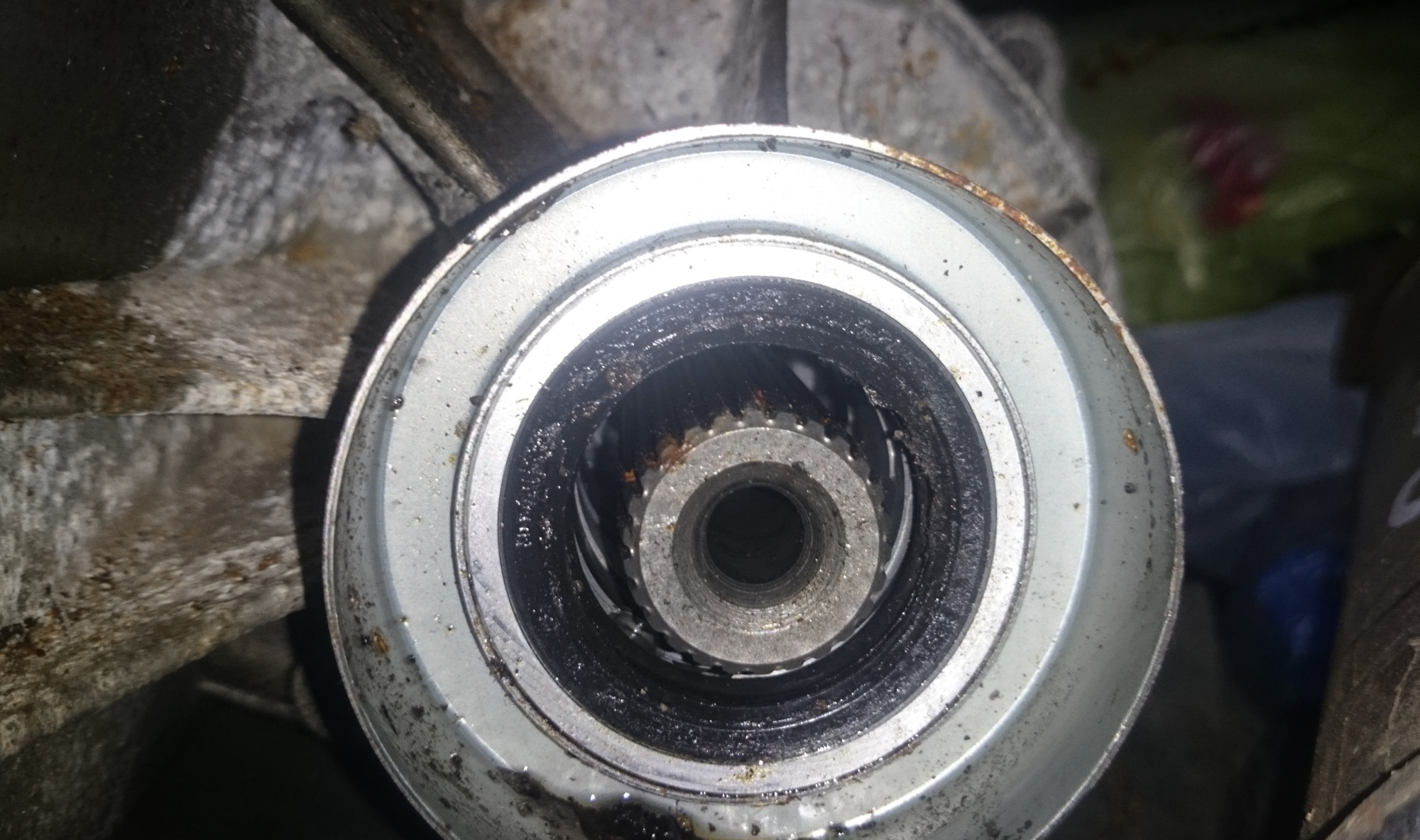

то что вы продемонстрировали - это не люфт.VasiliiK писал(а):https://youtu.be/x_luiPSFQGw
Попробовал снять видео
у вас, считай, новый кардан!
либо надо было его нормально потрясти в разные стороны, а не нежно нажимать пальчиком
то что слегка запотевший фланец - это вообще не старое масло? как-то уж очень он не похож на запотевший, а скорее смахивает на старое-престарое масло, на которое села пыль...
тут бы посмотреть прочие люфты.
- какие они, например, в передних приводах?
- какая разница вращения заднего и переднего карданов в режиме 4H/4HLc. может между ними глубокий "провал".
- или просто покрутить передний кардан влево-вправо (какой у него там от упора до упора свободный ход?).
ведь, запросто могла уже и цепь "приехать" в раздатке.

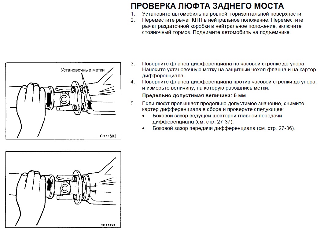

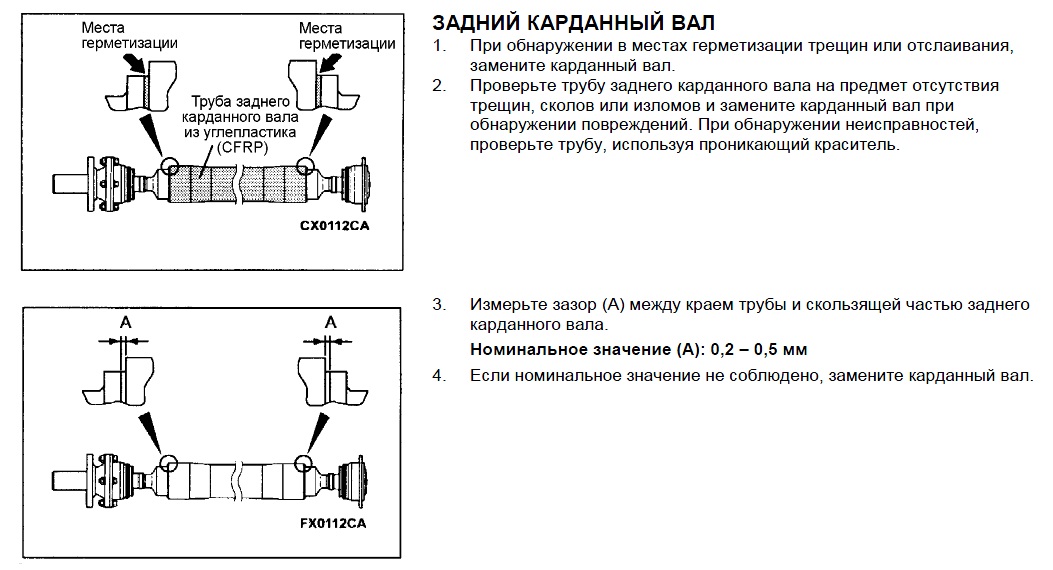

вот вы по существу нам и скажите, какой у вас "радиальный люфт"Александр 72 писал(а):Наговорится в вдоволь можно и без столь чудного сайта хотелось бы по существу пообщаться.
а чтобы вам было понятнее - вот вам допуск это люфта, а также люфтов в кардане: но, кстати, говоря, данные люфты слабо влияют на толчки при переключение R-N-D и при переключении передач при мягком движении.
возможно, проблема комплексная.
если реально слышится удар в районе заднего дифференциала при переключении R-N-D, то обратите внимание на сайлентблоки подвески заднего дифа. они обычно так себя ведут.
