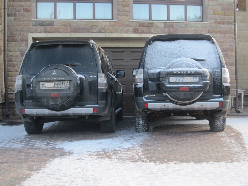

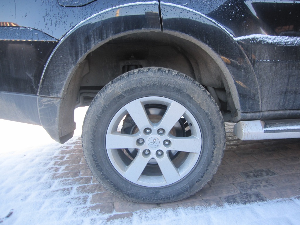

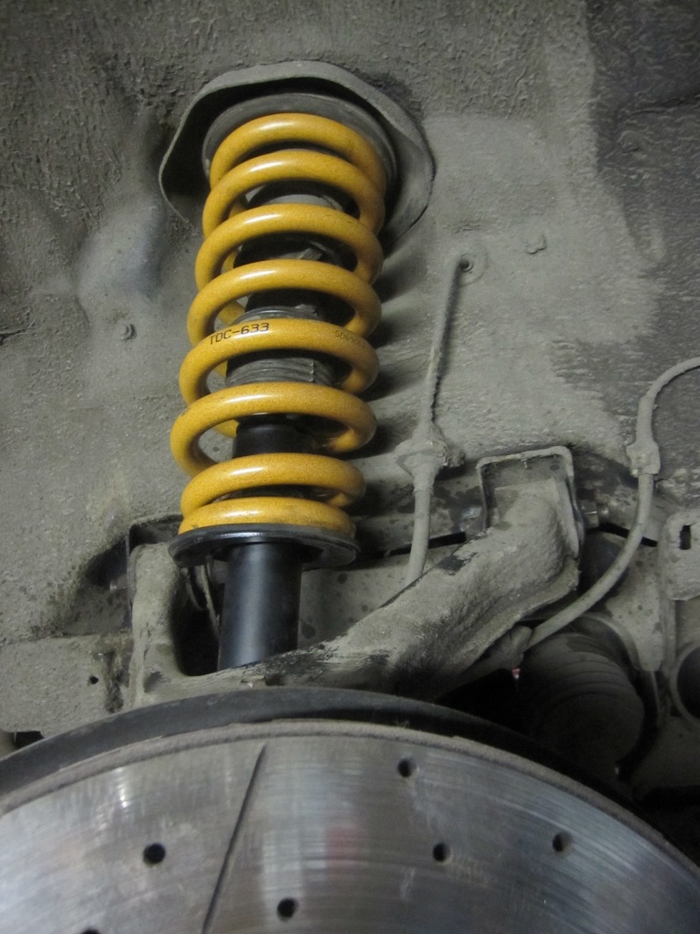

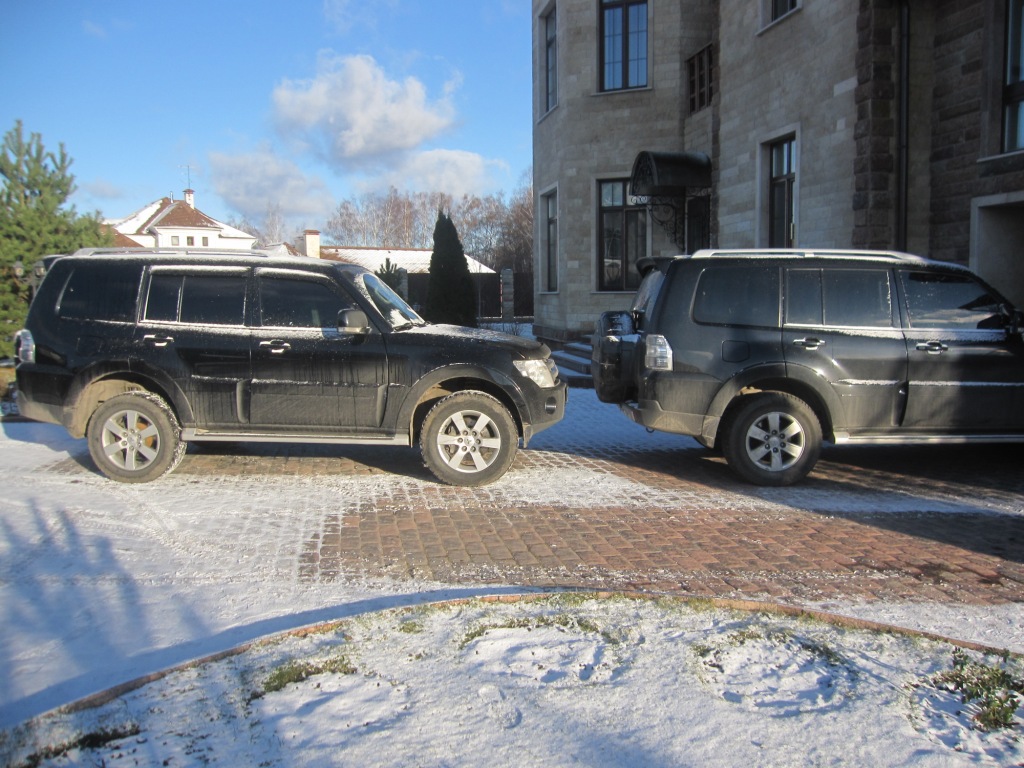

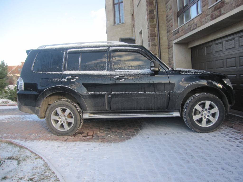

С небольшим опозданием, но обещанное выполняю - так сказать, вношу свои пять копеек в копилку. Значит, заменил я стандартные пружины на ТачДог (перед-633, зад-635). В задних пружинах есть всё таки различия между правым и левым, как мне объяснили мастера, из-за разности уклона дороги у нас и в австралии (кстати, говорят, что с японцами таже фигня). Замена самих пружин проблем не вызвала, но мастера замучались с развальными болтами и втулками, настолько всё было закисшим. Кузов приподнялся на 5 см., замерял самолично. Плавность хода изменилась, однозначно, и в лучшую сторону. Машина явно стала мягче проезжать калдобины и леж.пол., даже пассажиры это заметили. В передней подвеске появился слабый стук на грунтовке на малых скоростях, думаю втулки стаба. При установке сход-развала, сказали, чтобы подъехал через 5 тыс ещё раз, т.к. пружины немного просядут и данные изменятся.
передняя пружина
передняя пружина
+ 5 см.
+ 5 см.
в сравнении со стандартной
+ 5 см
+ 5 см

Поздравляю! Еще забыл предупредить, с большим углом задних рычагов, с внешней стороны на задних колесах резина стирается чуть больше чем с внутренней. Заметил это на своих МТ-шках когда переобувался, но думаю это не критично.
И еще такое ощущение, что передние колеса с другой (большей) резиной на этой фотке

Колёса одинаковые, просто ракурс выбрал неправильный - на фотике этого не заметил, а заметил, когда перегнал в комп. По этой же причине на первой фотке передняя машина на стандартных пружинах, а выглядит больше, чем вторая с заменеными пружинами. И ещё забыл указать: когда машина стоит на ровной поверхности, то визуально зад чуть выше передка.
