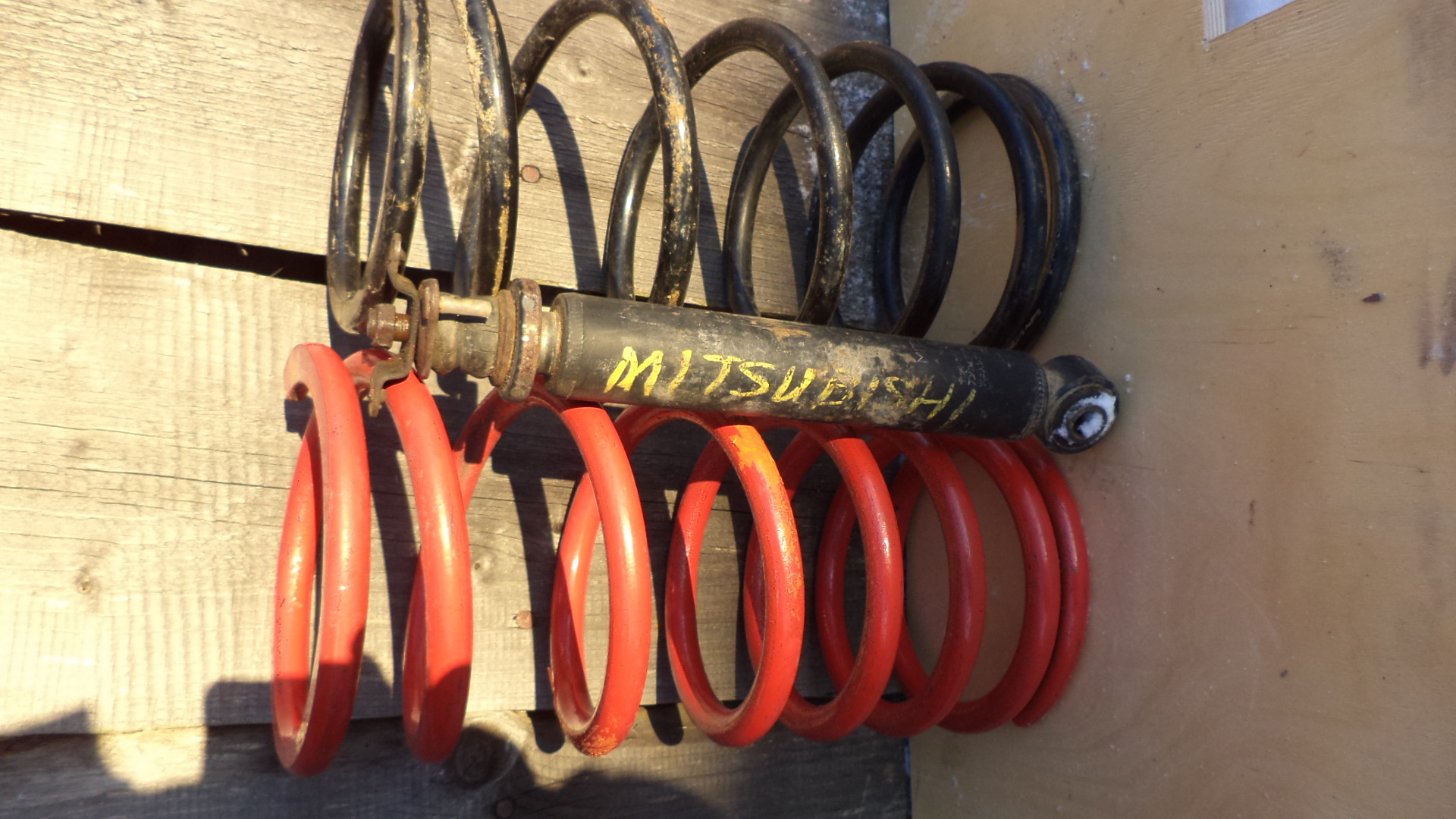

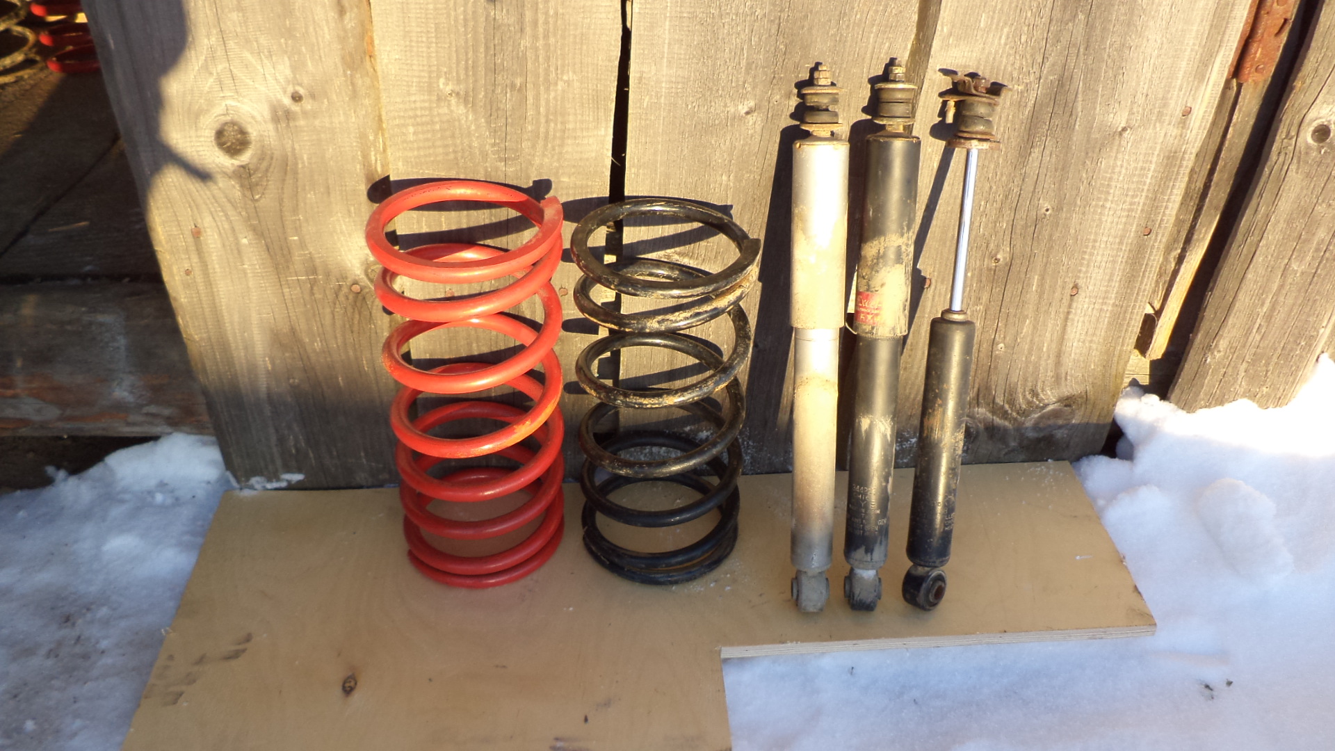

Первые пружины которые прислали были красные(если это важно)сравнили по размеру с моими старыми- старые были выше и мягче,при установке пружин(красных)встали хорошо,но болтались,можно было дернуть и вытащить,это и смутило,после выезда лифта не заметил, было несколько пробоев,попросил поменять, теперь все устраивает.Я не спец,но кажется ,что первые были от коротыша,хотя могу ошибаться.если интересно могу замеры снять и от колеса, и от отбойника.

Евгений вы наверно плохо или не все что я писал прочитали.Первая моя мысль ПРИСЛАЛИ ПРУЖИНЫ ОТ КОРОТЫША,второй комплект-Влад сказал что они одинаковые ,на самом деле как и у тебя они жеще,но они КОРОТКИЕ,я уже раз 10 это писал.Мерять надо под отбойником,самый правильный замер,а не арки и тд,я про это только пальцем не показывал.От пробоев спасают только жесткие амортизаторы,344223 очень мягкие,как родные регулируемые в самом мягком положении,а вот 554092 наоборот жесткие как на сжатие так и на отбой,но они все равно мягче чем родные в положении Н,Не надо быть большим гением чтобы все это проверить.Не знаю как на других Паджериках но на длинной двойке ставить амортизаторы одностороннего действия нельзя,получится эффект забивания гвоздя.А вообще я рад что у меня появился хоть один коллега который на своей заднице испробовал не один комплект пружин от Влада и полностью подтвердил мои предположения.На фото ВТОРОЙ комплект типа как у тебя,рядом под обвес 18мм толщиной и по длине соответствующий родной пружине.И аморты 55,34,и родной.

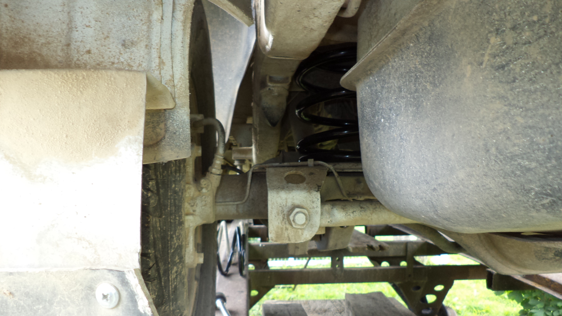

Не успел фотку вставить.Машина моя ,которая весит больше чем надо,на новых пружинах Каяба.Размер не увидит только слепой.Обратите внимание на тягу Панара,она практически паралельна мосту.В идеале в среднем положении так и должно быть.
