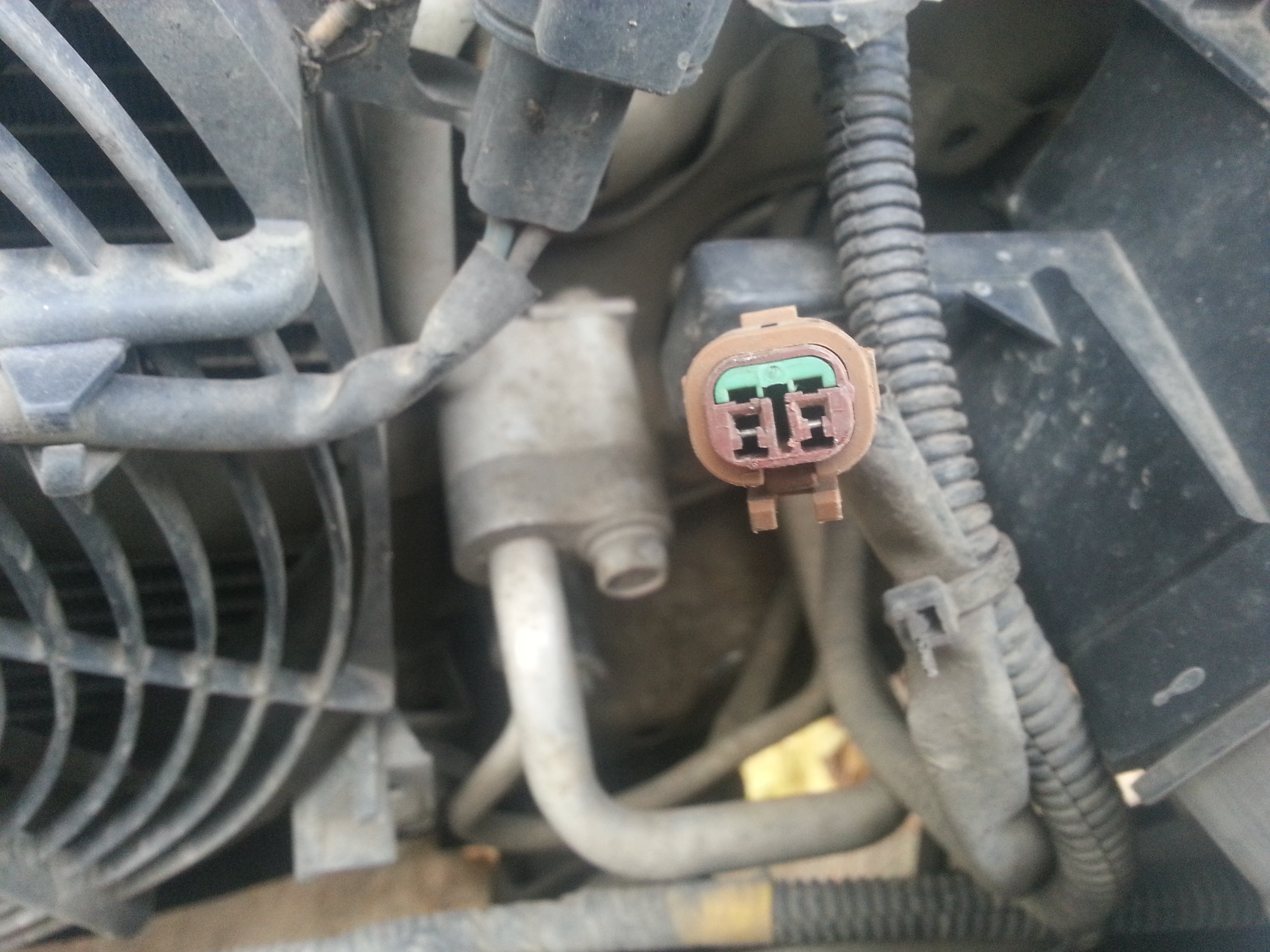

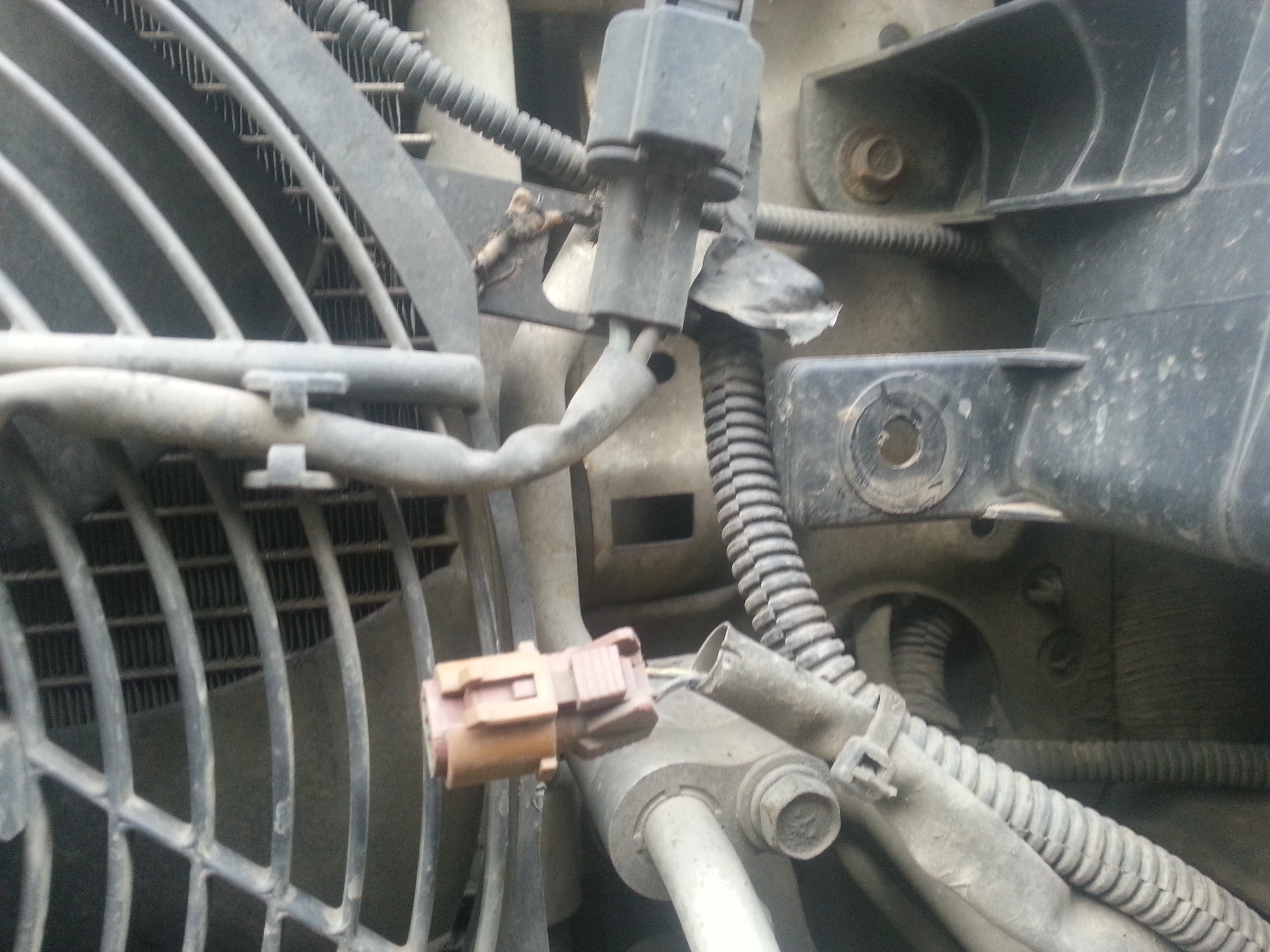

Парни подскажите что это за фишка и чего у меня не хватает, на машите стоит климат.

Re: Печка странно себя ведёт
Dimix писал(а):Противотуманок?
Да нет, туманки работают, датчик температуры не тут стоит?
