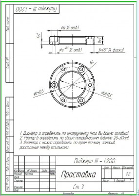

Может просто сделать чертеж и обозначить по буквам, а потом потихоньку соберем размеры и допишем?

omkc1 писал(а):если проверите размеры, могу выполнить чертеж понятный любому токарю чертеж в соответствии ЕСКД, работал инженером конструктором много лет, в любом случае буду делать такой чертеж для себя (для л200), могу вам выложить, размеры проставите сами

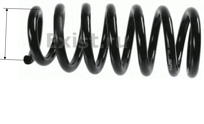

мне очень нужен размер " у кого снята пружина или стойка замерьте пожалуйста диаметр нижнего витка пружины (по центрам прутка) или диаметр чашки стойки (по центрам впадин куда ложиться пружина).", буду очень признателен кто замерит его, позже разжую для чего все это

размеры нужны от паджеро 3 от передней пружины
вот этот размер, его так же можно снять со стойки с чашки куда ложится пружина
если не трудно замерьте и больший диаметр пружины (с другого конца пружины), он должен быть примерно 130 мм, хотя уточнить не помешает
чертеж почти готов, могу и буквами размеры обозначить, позже выложу

вот чертежик, снимайте размеры и выкладывайте, чем больше народу померят, тем точней получится

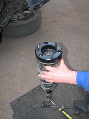

конструктивно проставка ставится вот так
