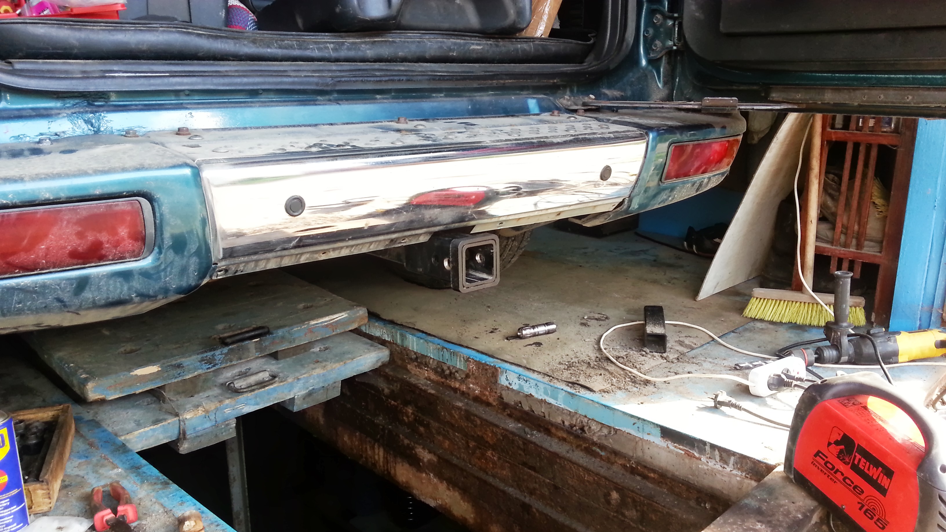

DayDreamerr писал(а):Дык рассказывай! Показывай что получилось
Аааа ну да.......

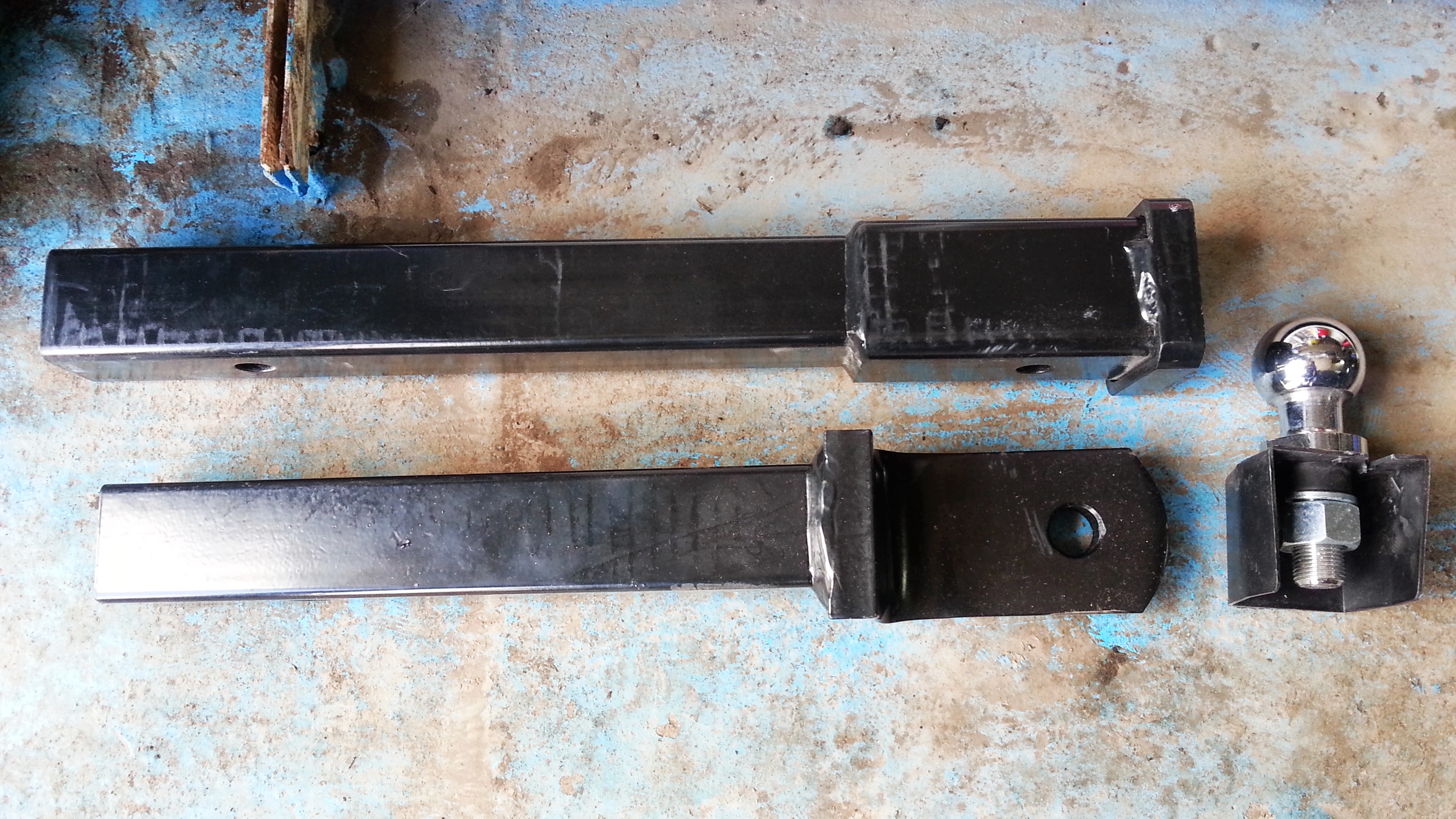

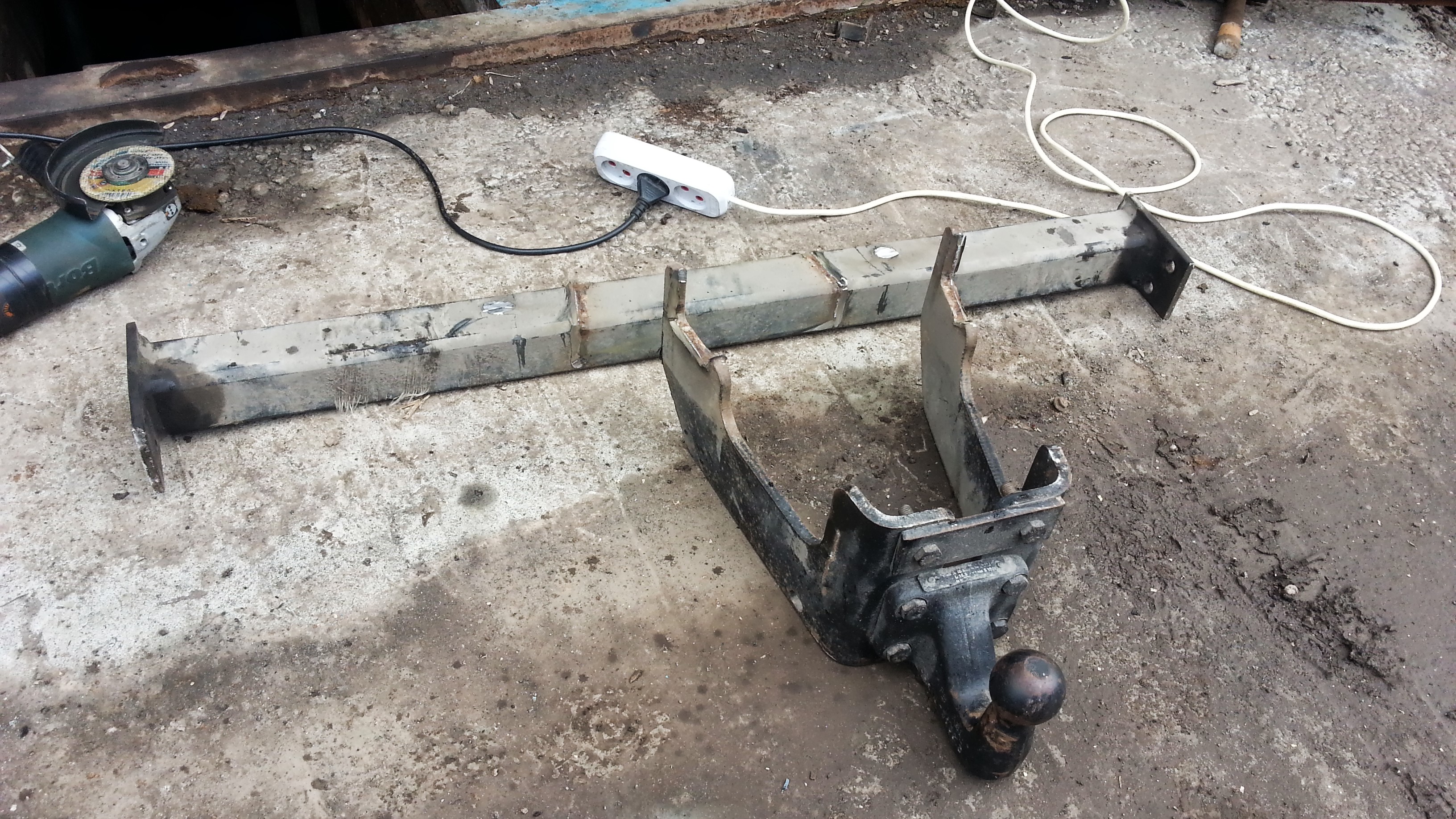

Взял удлинитель для амер.квадрата, приварил к поперечной балке, предварительно срезав с нее родной плуг и пропустил сквозь бампер.
Заказал такие железяки
Срезал с балки плуг
Срезал с балки плуг

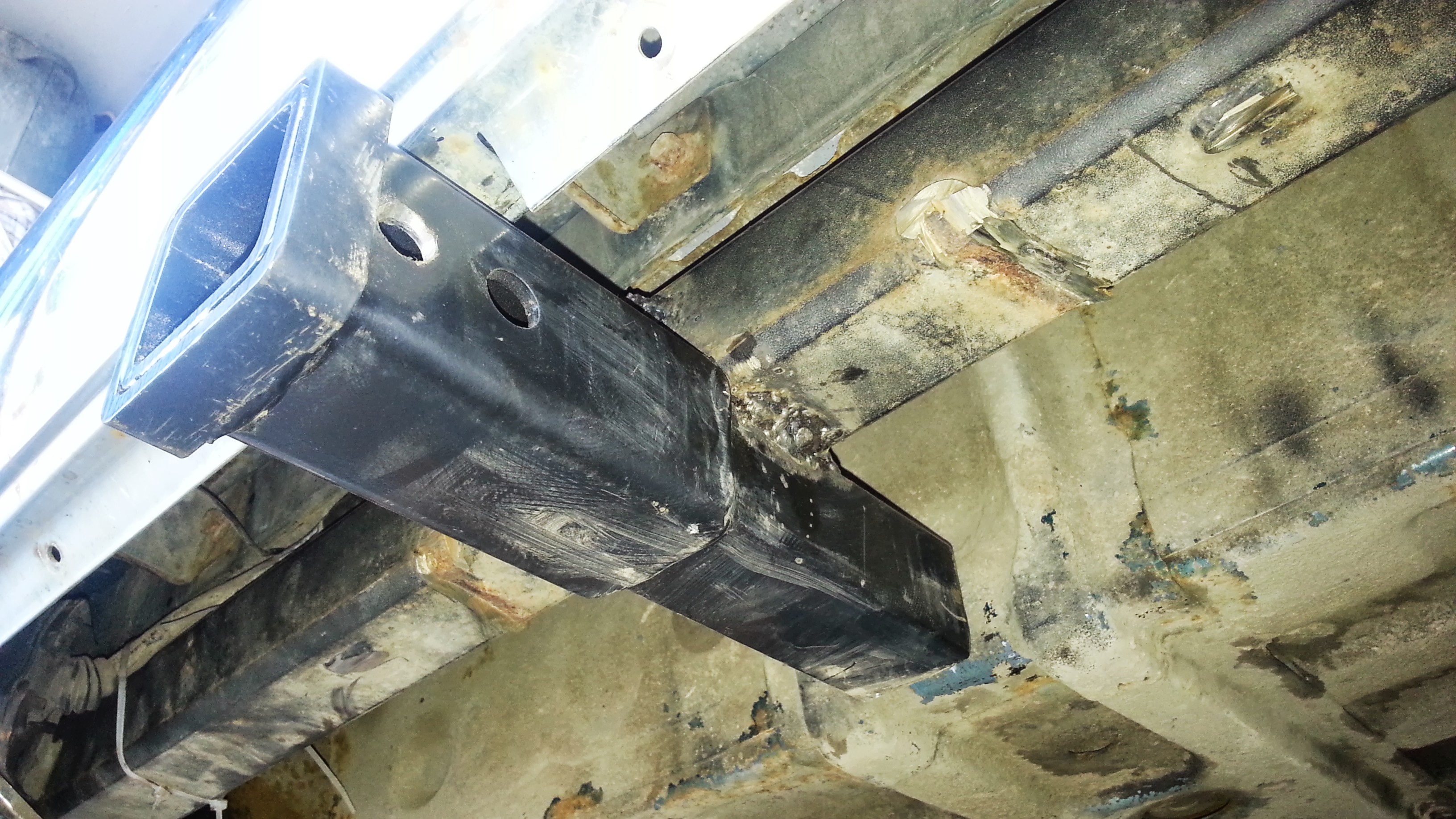

Приварил к балке
Приварил к балке
Не хватает пластиковой защиты, т.к. сломал пистоны при монтаже
Вот так получилось
Вот так получилось

Косынки есть сверху, на фото не видно
Брал тут http://trailer-boat.ru/catalog/?section=117
Квадрат фаркопа цельным оказался..........тяжелый гад!!!

Приваривал удлинитель квадрата.

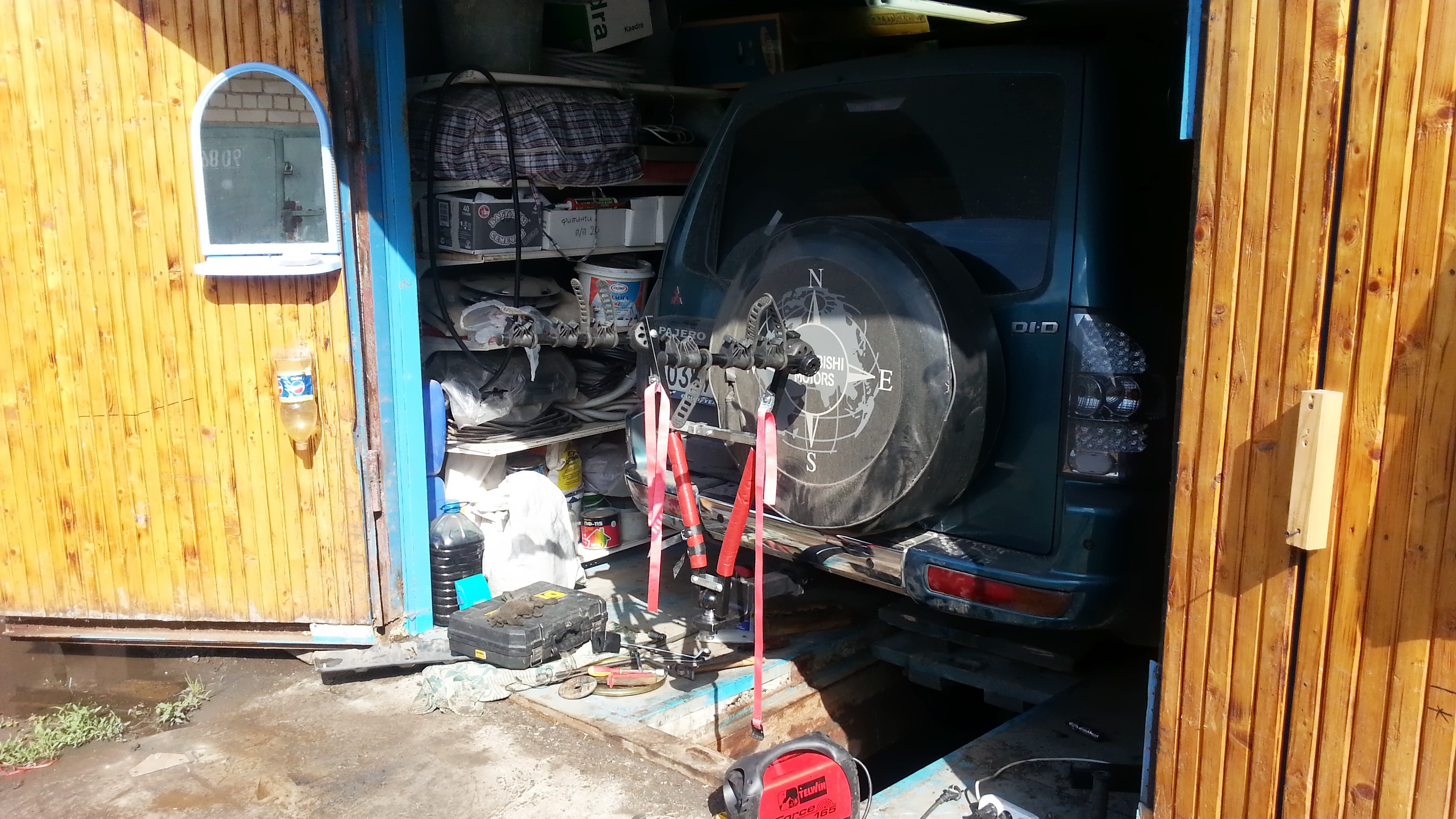

Таскать пока нечего. Использую для перевозки великов.

Думаю, что прочно. Проварено капитально.

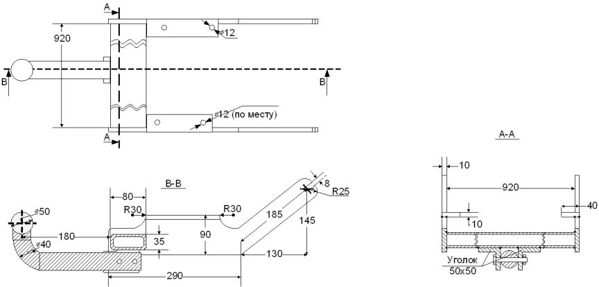

Всем привет! Можно попросить если не затруднительно фотки или чертежи самодельного фаркопа на Монтеро 3, а то ссылки в начале темы не открываются, заранее спасибо!

Артём. На коротыша есть

Привет Дядь Вась! Я звонил на разборку, хотел купить, говорят что от коротыша на 5 дверный не подойдет
