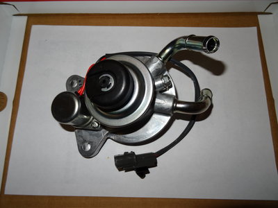

Поменяли топливный фильтр, машина постояла на морозе -37.Вебасто не запустилось, щелкало по минуте и выключалось. Потеплело, завелась к ключа, но зараза такая при движении задним ходом дергается и глохнет.До этого начал (летом) начал гореть "кабанчик" на 3тыс.оборотов- не могу заказать новый актуатор ( диагностика показывает передув турбины), после морозов- чек горит уже на 2,5 тысячах. Масло менялось весной, хотелось дождаться актуатор и поменять все разом. Но глохнет ведь не от турбины? Свечи в норме, глохнет только хорошо разогретый и только на заднем ходу.

При замене топливного фильтра, помпу прокачивали минут 40, но она также легко ходит, наверно завоздушивание в системе, как лечить не знаю, пока стояла в гараже все норм, а постояла на улице (т.к без Вебасты не завелась) и появилась проблема. На сервисах пока полный аншлаг после морозов, ближайшая очередь через две недели. Весной "вылечилась" чисткой ЕГР, новые фильтры, замена масла. До морозов проблемы не было.Где-то что-то перемерзло,или что-то с новым топливным фильтром (первый самостоятельный опыт- раньше сервисы меняли).

Да фильтр тут не причем
Проверьте нет ли подсоса по подающей магистрали до фильтра, если нет то лягушку под замену, не работает обратный клапан, это мы тоже уже обсуждали. как и то что замена фильтра происходит на машине без съема всей лягушки, тк шланги могут потом не обжаться назад, что приведет к подсосу воздуха.

Привет. Это похоже под моим ником супруга настрочилаSmoAG писал(а):Да фильтр тут не причем
Как и я, три года назад, хотел от форума услышать, что-то типа "крутить надо здесь" и точка.

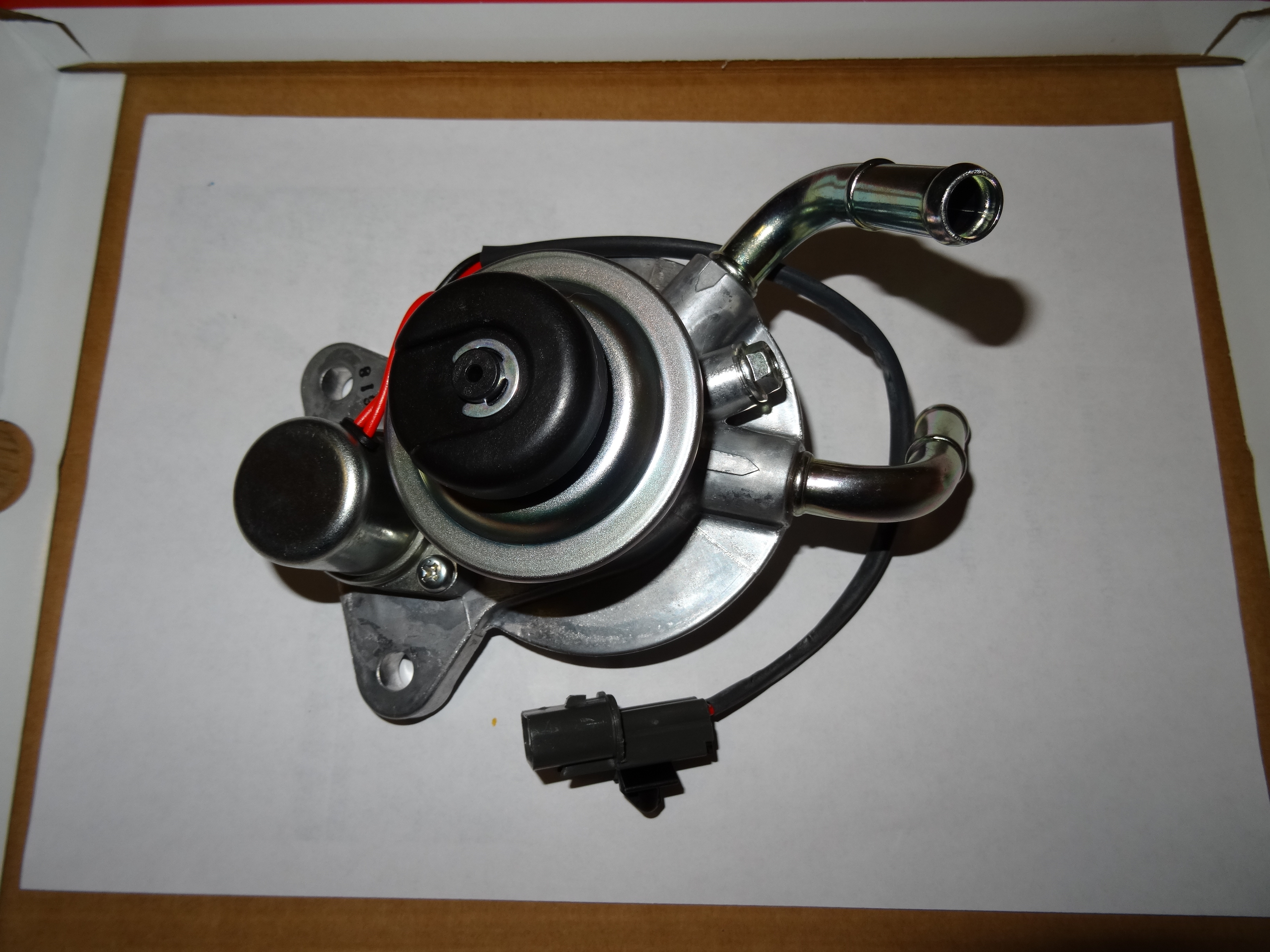

Сегодня получил новую лягуху. Буду менять.SmoAG писал(а):лягушку под замену, не работает обратный клапан
